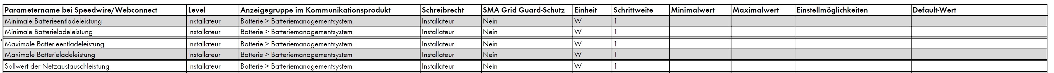

        Interessante Info.
        40793 und 40797 müßten ja 0W sein, oder?
        Nur 40801 weiß ich nicht.
        Hier noch zwei Dateien.
        Zuletzt geändert von KaJu74; 23.06.2017, 15:30. Grund: Zahlendreher korrigiert.

          https://www.e-dis.de/cps/rde/xbcr/ed...omspeicher.pdf
          Die Einhaltung der maximal zulässigen Unsymmetrie von 4,6 kVA zwischen 2 Außenleitern kannüber verschiedene Maßnahmen sichergestellt werden.
          • Kommunikative Kopplung zwischen Erzeugungsanlage und Speicher und Begrenzung der Summenleistung auf die maximal zulässige Unsymmetrie.
          • Messung und Regelung der Netzaustauschleistung am Netzanschlusspunkt für jeden Außenleiter bezüglich der maximal zulässigen Unsymmetrie.
          Also müsste 40801 4600W sein, oder?
          Zuletzt geändert von KaJu74; 21.06.2017, 20:44.

            #95
            Könnte das dann so aussehen?

              Zitat von KaJu74
              Interessante Info.
              40753 und 40757 müßten ja 0W sein, oder?
              40753 ist bei mir die Netzfrequenz. 40801 und die zugehörigen 40793 - 40801 lassen sich nicht beschreiben.

                Nach negativ verlaufenen Tests mit von Karsten vorgeschlagenen Registern sind nur 2 Möglichkeiten verblieben:
                1: Die Steuerung über Kommunikation mit 40151 und 40149, (Vorteil: Belastet die SD Karte nicht und ist sehr schnell) und wenn ich das nicht schaffe dann
                2: Vorgabe des max AC Stromes. (Nachteil: Verzögert und jede Änderung ist ein Schreibzyklus auf die SD Karte.
                Beide Lösungen funktioneren aus Loxone heraus nun.

                    Ich habe SMA mal direkt angeschrieben:
                    Ich habe jetzt gelesen, dass man die Steuerung des Sunny Island über die Modbus Register ändern kann.
                    In eurer Anleitung steht:
                    Für die Anpassung der Lade- und Entladevorgaben in einem SMA Batterie-Wechselrichter (z. B. Sunny Boy Storage) muss jedes Register 40236, 40793, 40795, 40797, 40799 und 40801 gesendet werden. Wenn Sie z. B. nur 1 der genannten Register ändern wollen, müssen Sie auch die anderen Register innerhalb von 60 Sekunden ändern, bzw. erneut auf die gleichen Werte setzen.
                    Da ich gerne den Sunny Island bis zu einem gewissen Ladezustand gerne nur entladen würde, wäre der Register 40236 für mich glaube ich genau richtig, oder?
                    Auf was muss ich die anderen Register stellen, wenn ich nur entladen will?
                    40236 = 2290
                    40793 = 0
                    40795 = 0
                    40797 = 1
                    40799 = 4600
                    40801 = ? 4600 (wegen der Schieflast)
                    Auf was muss ich die Register stellen, wenn ich wieder in den "Normalbetrieb" will?
                    40236 = 308 oder 2424
                    40793 = 1
                    40795 = 4600
                    40797 = 1
                    40799 = 4600
                    Die Antwort lautet:
                    Hallo Herr Jung,
                    vielen Dank, dass Sie sich an uns gewendet haben. Gerne beantworten wir Ihre Anfrage.
                    Da wir leider nicht so viele Informationen über die Modbus Kommunikation mit Sunny Island vorliegen haben, versuche ich Ihnen so weit wie möglich weiter zu helfen.
                    Über das Modbus Register 40236 können Sie die Betriebsart des BMS festlegen bzw. schreiben. Damit in Ihrem fall die Batterie entladen wird ist hier der Wert 2290 zu setzen.
                    Es muss dann natürlich die Leistung minimal wie auch maximal festgelegt werden wie die Batterie entladen werden soll.
                    Min 40797 und Max 40799, da Sie einen SI6.0H haben ist die maximale Entladeleistung auf 4,6kW begrenzt. Bedeutet für mich wenn Sie mit voller Leistung entladen möchten sollten beide Werte auf 4600 eingestellt werden. Das Register 40801 muss nicht zwingend gesetzt werden da die Entladung nicht höher kommt als 4,6kW da sind wie noch drin in der Schieflast.
                    Um wieder in den "Normalbetrieb" zu wechseln sollte das Register 40236 auf den Wert 2424 Voreinstellung gesetzt werden. Damit sollten Sie die Werte wieder auf die vor eingestellten Werte zurück setzen.
                    Wir hoffen, dass wir Ihnen mit diesen Informationen weiterhelfen konnten.
                    Für weitere Fragen zu unseren Produkten können Sie sich selbstverständlich jederzeit wieder mit uns in Verbindung setzen.
                    Mit Freundlichen Grüßen
                    Christian Rau
                    Meine Antwort von heute:
                    Sehr geehrter Herr Rau,
                    danke für ihre Informationen.
                    Ich möchte ja nicht mit einem festen Wert entladen, sondern je nach Bedarf den Strom aus dem Akku entnehmen.
                    Darf man überhaupt aus dem Akku ins Netz einspeisen? Denn dann würde ich ja PV-Strom und BHKW-Storm zusammen über den Einspeisezähler des BHKW ins Netz einspeisen.
                    Zu den Einstellungen:
                    Also muss ich immer alle 6 Werte senden.
                    Deshalb nochmal zu den Werten:
                    40236 = 2290
                    40793 = 0
                    40795 = 0
                    40797 = 1 (oder 0)
                    40799 = 4600
                    40236 = 2424
                    40793 = 1 (oder 0)
                    40795 = 4600
                    40797 = 1 (oder 0)
                    40799 = 4600
                    Was ist mit Register 40151?
                    Anlagensteuerung (Wirk- und Blindleistungsregelung über Kommunikation):
                    802 = Aktiv
                    803 = Inaktiv
                    Muss ich den vorher auf aktiv schalten?
                    Was passierte, wenn er auf Aktiv ist, wartet er dann immer auf eine externe Steuerung?
                    Viele Fragen, ich weiß, aber ich hoffe, sie können mir helfen.
