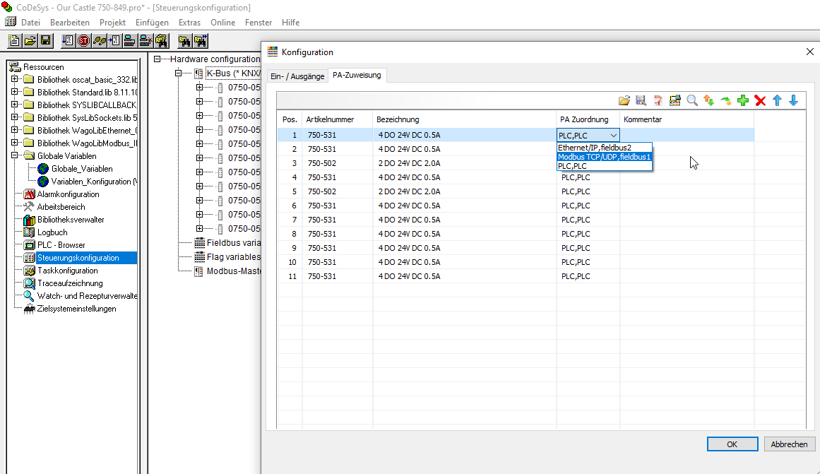

      ESH Mayer du müsstest in CodeSys die PA Zuweisung umstellen, ansonsten lassen die Ausgänge nicht über Modbus steuern.
      Klicke auf die Grafik für eine vergrößerte Ansicht  Name: image_26142.png Ansichten: 4 Größe: 68,2 KB ID: 238413
      Das war bei mir auch das Problem, deshalb habe ich dann die Variante über Merker gewählt.

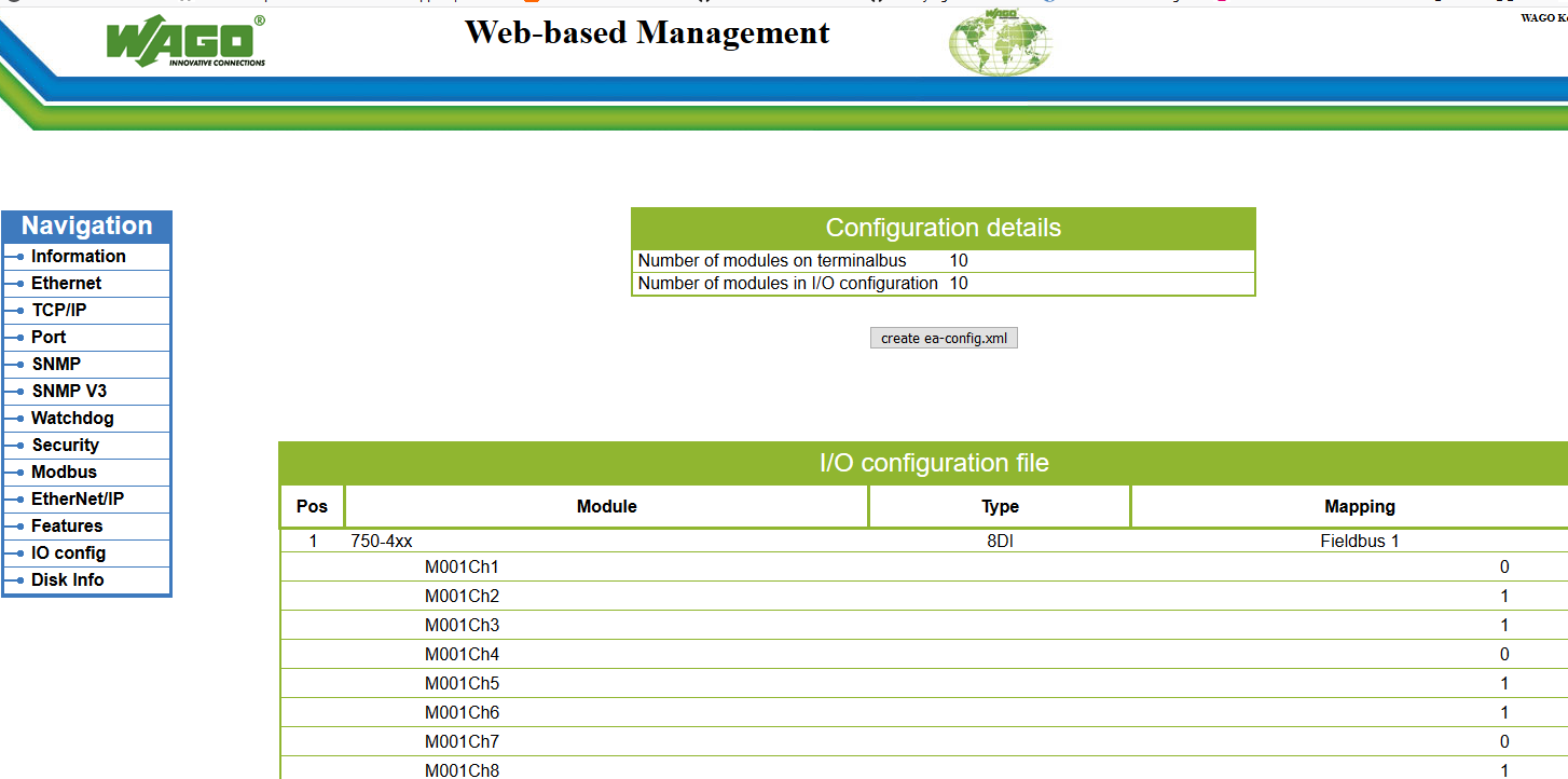

      Da du aber keinen Controller hast, schau mal auf die Weboberfläche des 750-352 unter IO-config. Hast da schonmal auf Create EA-Config geklickt. Müsste dann so ausschauen.

            Wenn ich auf create ea-config klicke sieht es so wie bei dir aus.

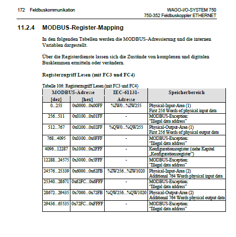

          Brauchst ja auch keine neue Hardware. Nur Einlesen der Eingänge geht halt beim Miniserver nur noch im 5 Sekunden Intervall. Ich habe das halt so gelöst, das der Wago Controller geänderte Eingänge ereignisgesteuert (also bei Änderung) direkt an den Miniserver schickt. Somit habe ich keine Verzögerung. Da du ja eh nur die Ausgänge hast, hast du das Problem ja nicht. Die Modbusadresse für die Ausgänge fangen bei dem 750-352 ab 512 an. Siehe Anhang.

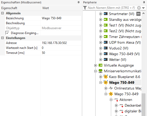

          Klicke auf die Grafik für eine vergrößerte Ansicht  Name: Modbusadressen 750-352.png Ansichten: 0 Größe: 70,3 KB ID: 238438

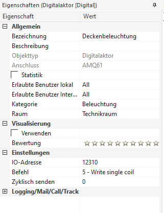

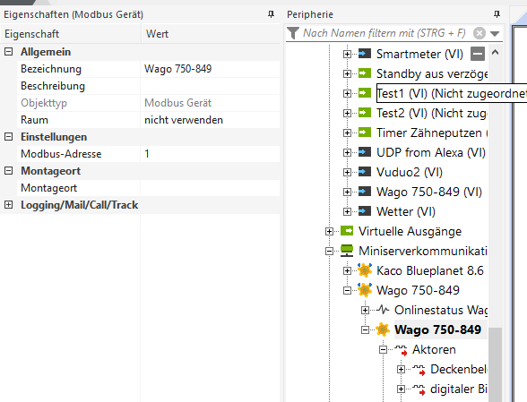

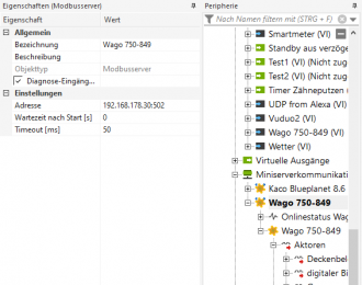

          Lege in Loxone einen Modbusserver mit der IP-Adresse, ein Modbusgerät und einen Digitalaktor an.
          Modbusserver:
Ansichten: 1683
Größe: 38,8 KB
          Modbusgerät:
Ansichten: 1676
Größe: 41,1 KB
          Digitalaktor:
Ansichten: 1697
Größe: 15,2 KB
          Natürlich mit deinen angepassten Werten, hier z. B. statt 12310 512. Dann müsste es laufen.
