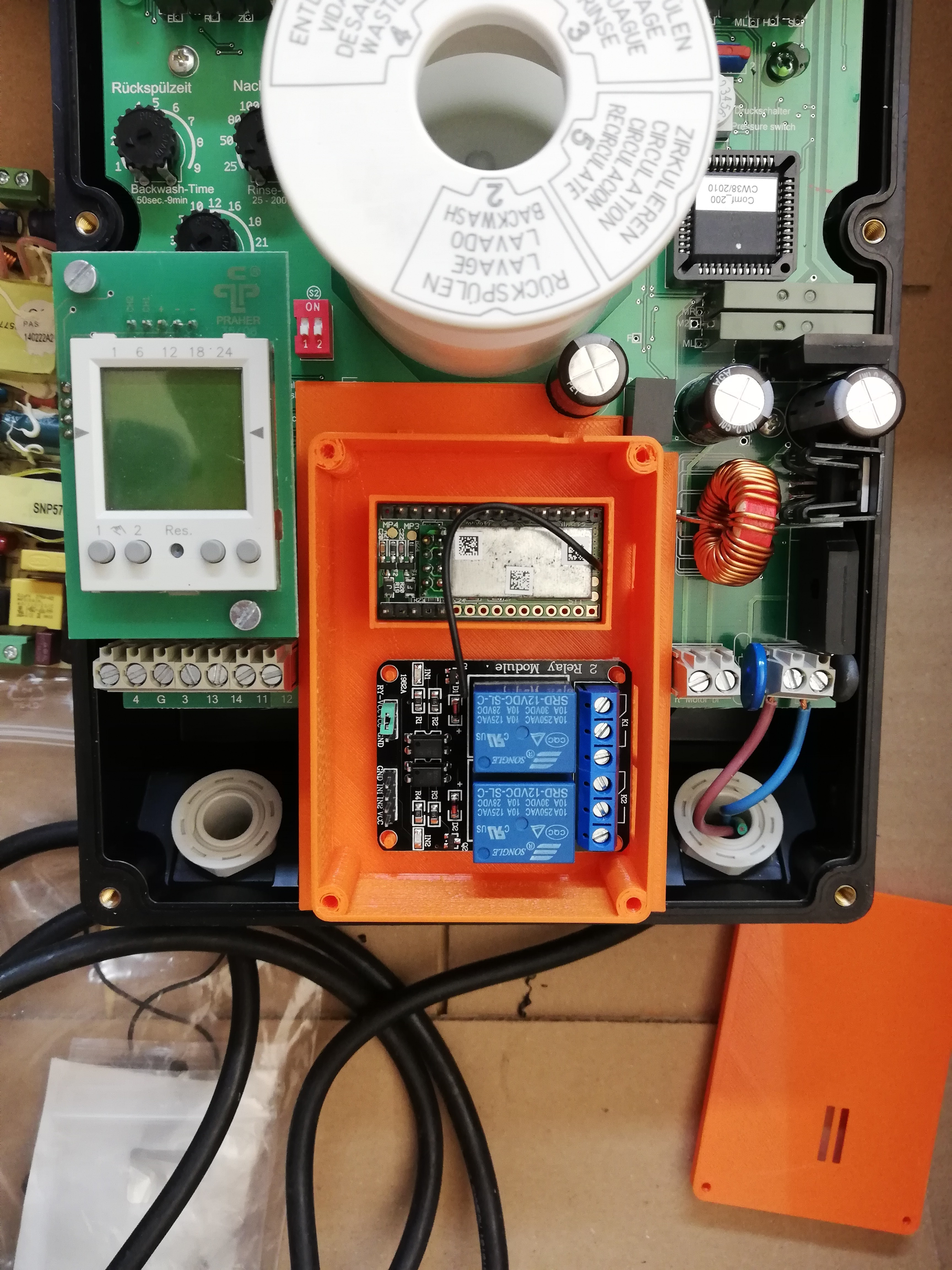

    Ps. das Bild zum Praha AIR :-) mit der HM Steuerung und den Relais, ich habs nicht so mit Kabel, darum so oft HM
    Klicke auf die Grafik für eine vergrößerte Ansicht  Name: image_19502 (1).jpg Ansichten: 0 Größe: 3,01 MB ID: 305196

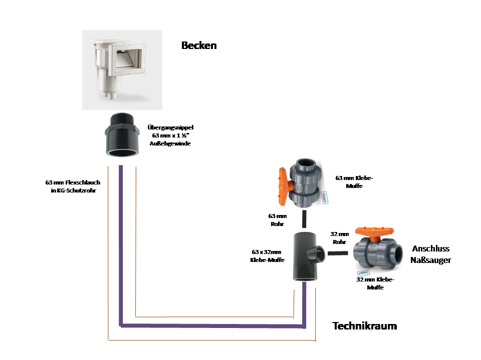

        Ihr solltet darauf achten, dass der Weg vom Skimmer zum Technikhaus (die Saugseite der Pumpe) möglichst kurz ist. Idealerweise sollte der Skimmer aber so ausgerichtet werden, dass die Windrichtung Richtung Skimmer zeigt (sodass der Dreck Richtung Skimmer geweht wird). Solltet ihr beides nicht hinbekommen, dann ist auf jeden Fall der kürzere Weg der korrekten Windrichtung vorzuziehen! Das gilt insbesondere dann, wenn ihr eine Poolabdeckung plant. Mit geschlossener Abdeckung ist die Windrichtung egal und somit hat sie vermutlich sowieso keinen Einfluss, wenn eure Poolpumpe läuft.

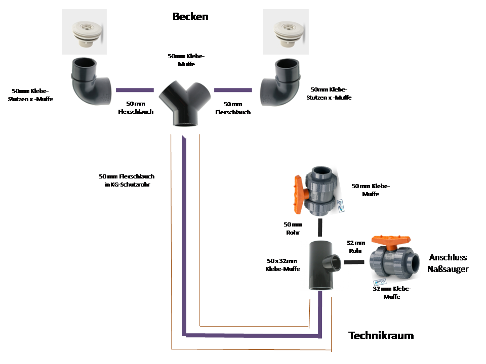

        Schritt 2: Verrohrung vom Pool zum Technikhaus
        Nun könnt ihr Euch daran machen und zunächst die Verrohrung vom Pool zum Technikhaus zu planen. Das geht meist noch recht einfach. Generelle Regeln, die ich eingehalten habe:
        • Saugseite (Skimmer -> Pumpe) wird in 63 mm verrohrt
        • Keine Winkel, nur Bögen. Keine T-Stücke für die Hauptströmungen, nur Y-Stücke (außer Einbauteile wie Sensoren)
        • Klebeverbindung ist einer Schraubverbindung vorzuziehen
        • Im Erdreich PVC-Schlauch mit Schutzrohr anstatt PVC-Rohr
        Die Vermeidung von Winkeln/T-Stücke verhindert Strömungsverluste. In einem Winkel entstehen starke Turbulenzen, die starke Druckverluste verursachen. Daher sollte man Turbulenzen immer möglichst vermeiden. Das kann man erreichen, indem man die Strömung "sanft um die Kurve" leitet - also mit Bögen und Y-Stücken anstelle Winkeln und T-Stücke.
        Ich habe mir dann zunächst die Anschlüsse an den Einbauteilen angeschaut und die entsprechenden Adapterstücke geplant. Wenn ein Einbauteil (z. B. die Einlaufdüse) sowohl eine Klebeverbindung als auch eine Schraubverbindung bietet, habe ich mich für die Klebeverbindung entschieden. Die bekommt man einfach viel leichter dicht.
        Im Erdreich habe ich mich für PVC-Schlauch entschieden. Dieser ist genauso langlebig wie PVC-Rohr, aber nicht so empfindlich gegen Erdbewegungen. PVC-Rohre können dann leicht brechen. Wenn ihr PVC-Rohr verwendet, zieht dieses immer senkrecht nach unten zur Bodenplatte und verlegt es auf der Bodenplatte. Das gibt eine gute Unterstützung gegen Erdverschiebungen. PVC-Schlauch solltet ihr in ein Schutzrohr legen. Viele verwenden 125er(!) KG-Rohr oder Drainageschlauch "ohne Bohrungen". Ich werde vermutlich doch kein KG-Rohr nehmen (das hatte ich ursprünglich geplant), sondern auch das "Drainagerohr ohne Bohrungen" verwenden, da das leichter zu verlegen ist. Ein Sandbett ist in beiden Fällen obligatorisch.
        Zur endgültigen Planung habe ich mir dann einfach eine Powerpoint erstellt und mir das ganze etwas "bildlich" dargestellt. Das hilft dann später auch beim Zusammenstellen der Bestellung. Ich hatte erst vor die ganze Verrohrung in 3D zu planen. Ohne vernünftige 3D-Piping-Software ist das aber ein aufwendiges Unterfangen. Mit Fusion, SketchUp etc. muss man jedes Einbauteil aufwendig selbst konstruieren. Nach kurzer Zeit habe ich da aufgegeben

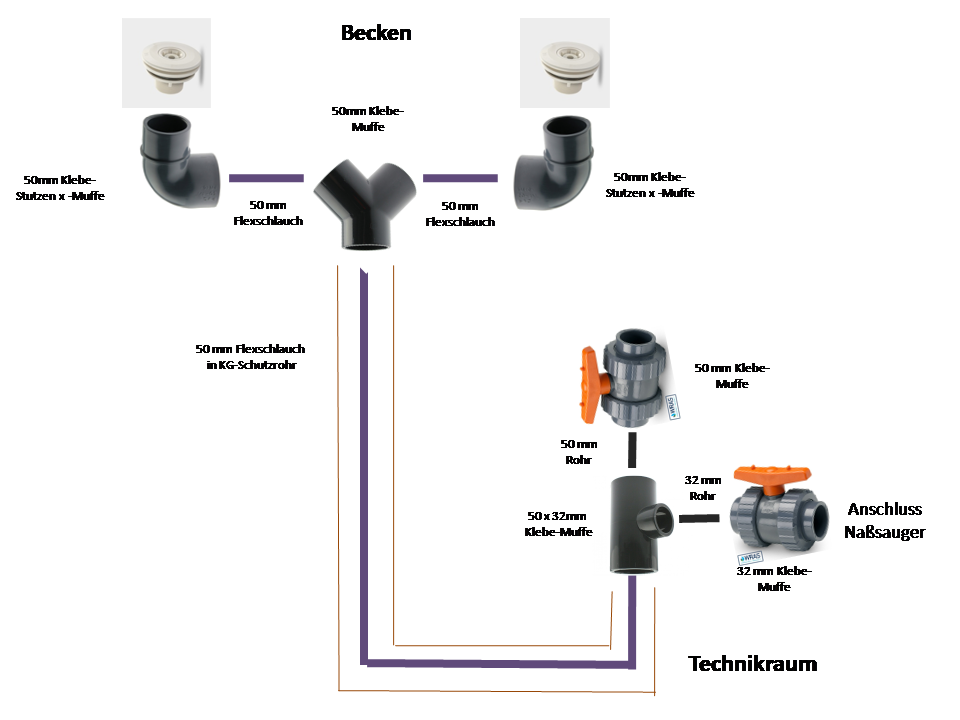

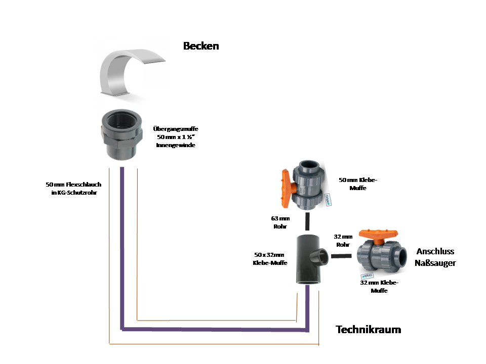

        Schritt 3: Verrohrung vom Technikhaus zum Pool
        Im Prinzip gilt hier wieder das Gleiche wie bei Schritt 2. Die Verrohrung auf der Druckseite erfolgt aber in 50mm anstelle 63mm.
        • Druckseite (Pumpe -> Düsen) wird in 50 mm verrohrt
        Meine Planungen (PDF im Anhang):
        Klicke auf die Grafik für eine vergrößerte Ansicht  Name: Folie2.PNG Ansichten: 0 Größe: 115,0 KB ID: 305623 Klicke auf die Grafik für eine vergrößerte Ansicht  Name: Folie4.PNG Ansichten: 0 Größe: 88,4 KB ID: 305624 Klicke auf die Grafik für eine vergrößerte Ansicht  Name: Folie3.PNG Ansichten: 0 Größe: 93,7 KB ID: 305622

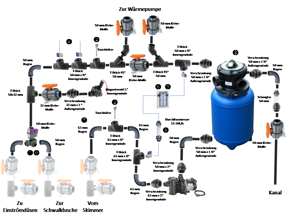

        Schritt 4: Verrohrung im Technikhaus
        Die Verrohrung im Technikhaus ist nun etwas komplexer. Basis war bei mir das Rohrleitungsschema, welches ich im Vorfeld erstellt hatte. Siehe auch YouTube Video im Posting weiter oben. Nun muss man dazu aber noch eine gewisse "räumliche Vorstellungskraft" entwickeln Das ist gar nicht so einfach. Ich habe daher hier auch einige Fittinge, Bögen, etc. in Reserve dazu bestellt und werde das Ganze vor dem Bau einmal "trocken" aufbauen, um zu schauen, welche Platzverhältnisse ich später im Technikhaus dann wirklich benötige.
        Ansonsten bin ich genauso vorgegangen wie bei den vorherigen Schritten und habe alles der Reihe nach durchgeplant. Es gelten im Technikhaus wieder die gleichen Bedingungen wie außerhalb am Pool! Also z. B. keine Winkel und nur Bögen etc. pp.
        Klicke auf die Grafik für eine vergrößerte Ansicht  Name: Folie5.PNG Ansichten: 0 Größe: 283,3 KB ID: 305619
        Gesamte Planung in einem PDF-Dokument:
        Pool-Schema_V2.pdf

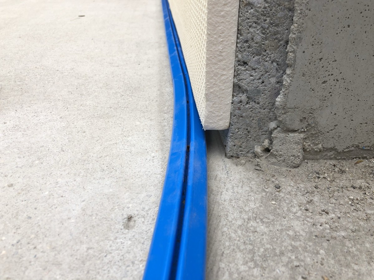

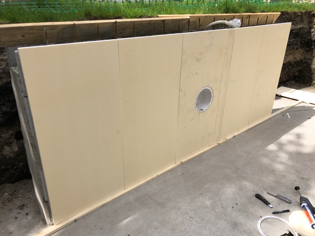

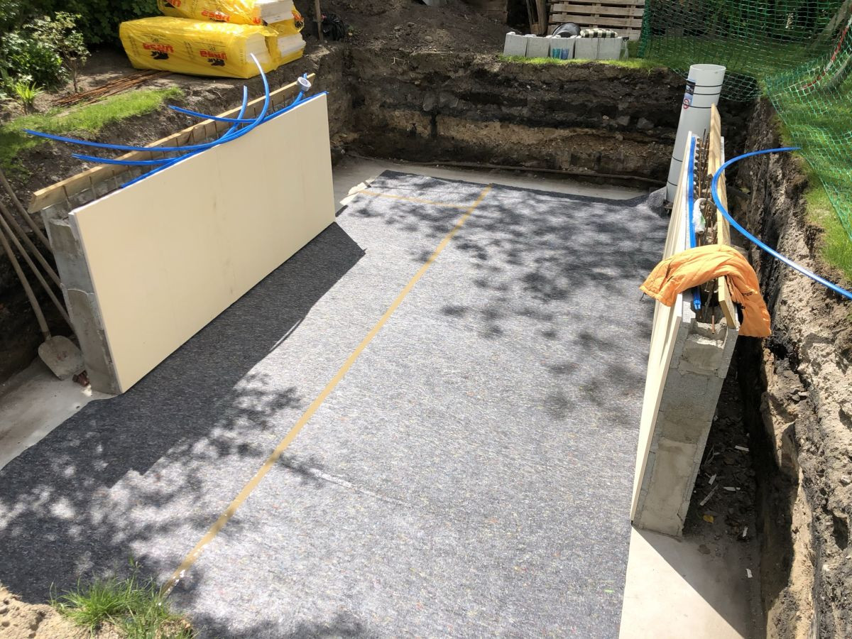

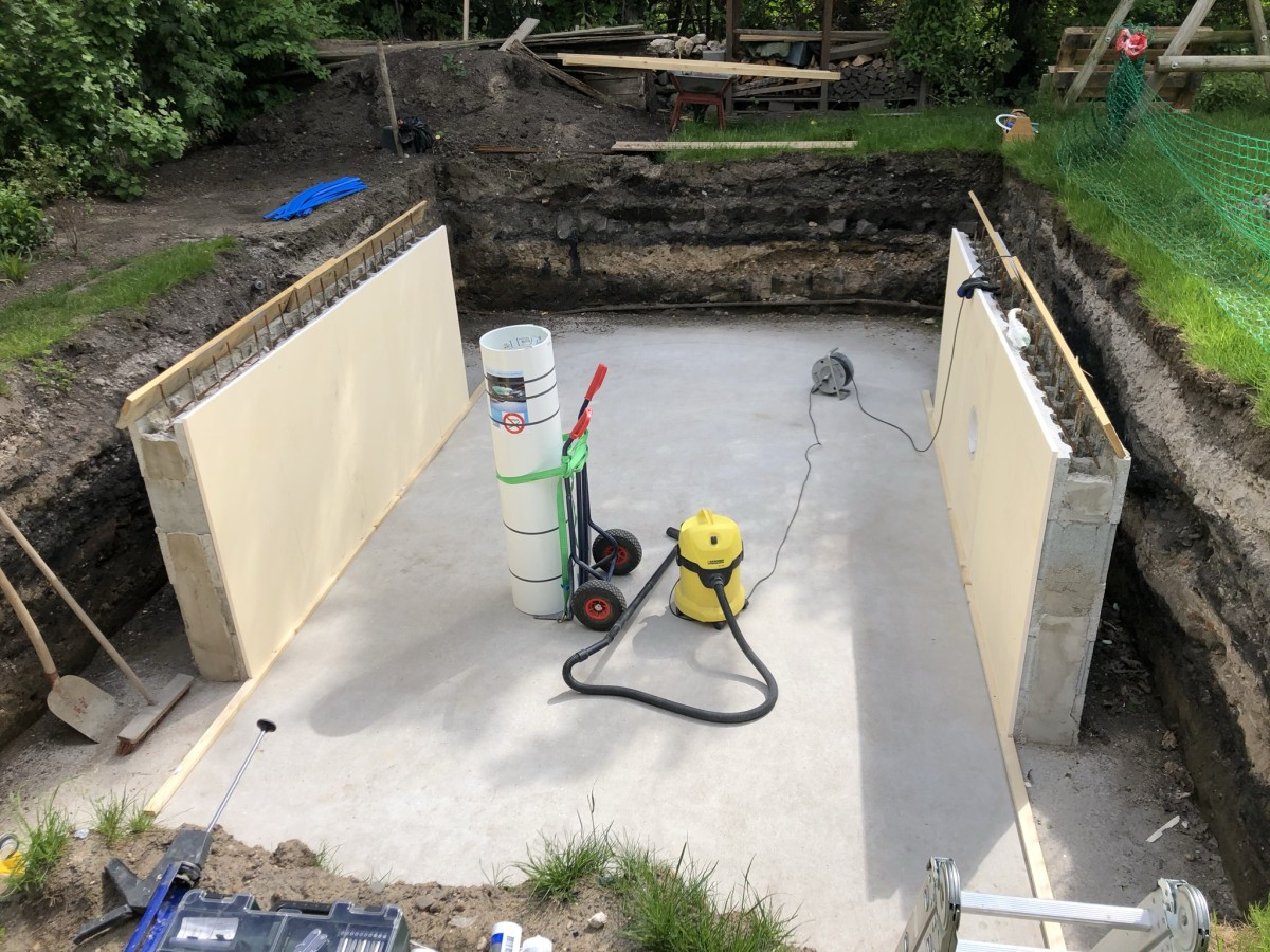

        Bautagebuch 22.05.2021: Vorbereitung Aufbau Stahlwand
        Heute war seit längerer Zeit mal wieder einigermaßen vernünftiges Wetter. Ich habe den heutigen Tag genutzt, um den Aufbau der Stahlwand vorzubereiten. Das soll (wenn alles gut geht) dann morgen starten.
        Zunächst musste ich mir überlegen, wie ich das Ding überhaupt runter in die Baugrube bekomme. Die Stahlwand ist aufgewickelt und kommt auf einer Europalette geliefert. Keine Ahnung was das Ding wiegt - aber es ist definitiv zu schwer, um es "mit ein paar Mann" in die Baugrube zu heben. Mal abgesehen davon, dass ich keine "paar Mann" habe
        Ich habe mir also von einem Bekannten 2 starke Gerüstbohlen geliehen und eine Rampe nach unten in die Grube gebaut. Die aufgerollte Stahlwand habe ich dann auf eine Sackkarre geschnallt und sie per Auto (Abschleppöse) langsam auf der Sackkarre runter in die Grube gelassen. Meine Frau ist gefahren, und was soll ich sagen? Alles ist gut gegangen und nach 5 Minuten war das Monster unten in der Grube (also die Stahlwand meine ich ).
        Danach habe ich die Styrodur-Dämmplatten mit Montagekleber an die Stützwände geklebt und auch das Loch für den Poolscheinwerfer ausgeschnitten. Bei den Styrodurplatten ist zu beachten, dass diese mit ca. 2,5cm Luft zur Bodenplatte angeklebt werden müssen, damit die Profilschiene für die Stahlwand darunter passt und die Stahlwand dann direkt an der Wand anliegt. Steht aber auch alles in der Anleitung - kein Hexenwerk.
        Klicke auf die Grafik für eine vergrößerte Ansicht  Name: image_35674.jpg Ansichten: 3 Größe: 205,1 KB ID: 305899 Klicke auf die Grafik für eine vergrößerte Ansicht  Name: image_35677.jpg Ansichten: 3 Größe: 344,9 KB ID: 305902
        Styrodur an den Stützmauern
        Anschließend werden die Profilschienen für die Stahlwand am Boden ausgerichtet und mit den mitgelieferten Stiften verbunden.
        Klicke auf die Grafik für eine vergrößerte Ansicht  Name: image_35676.jpg Ansichten: 3 Größe: 303,1 KB ID: 305901

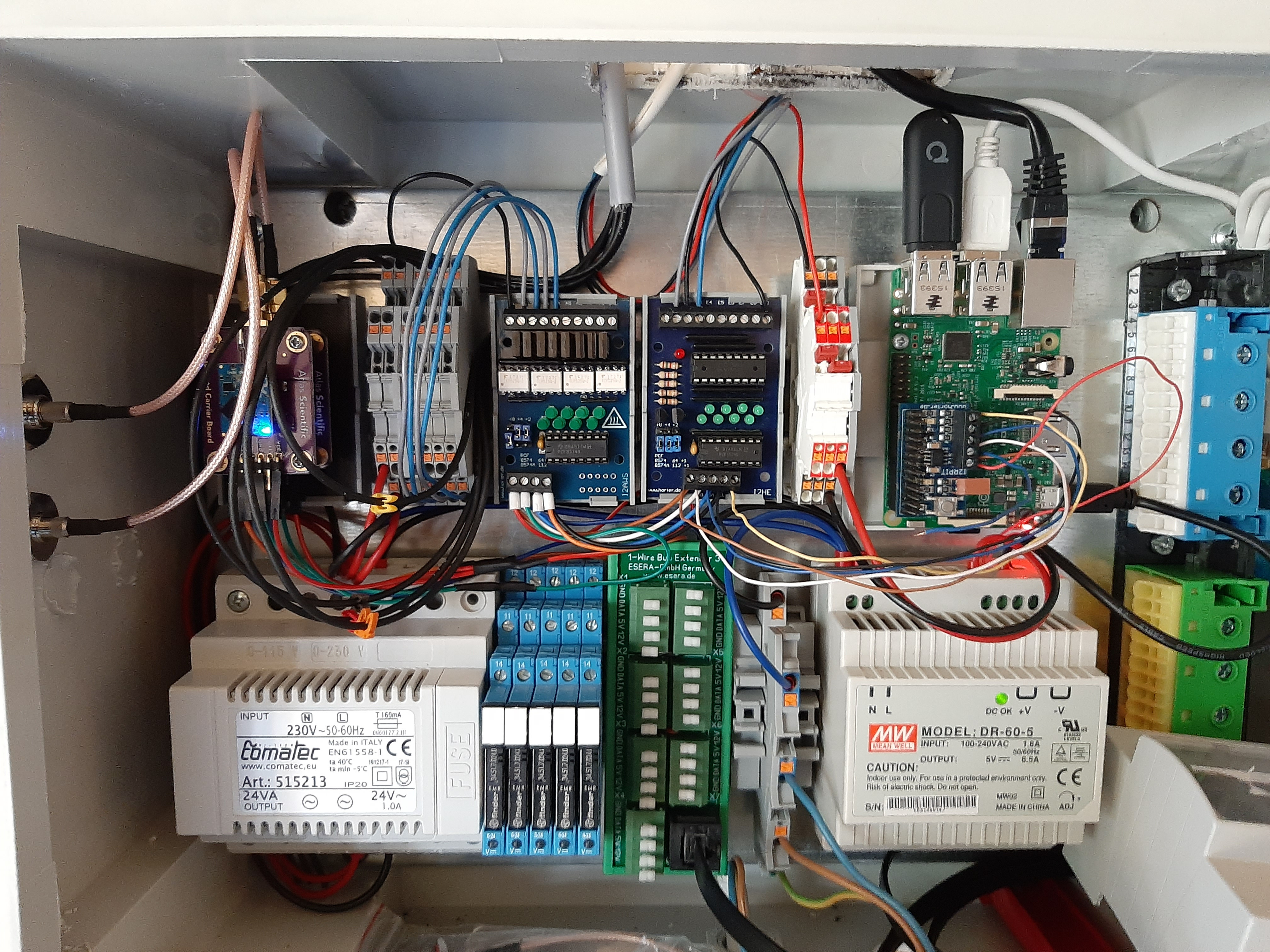

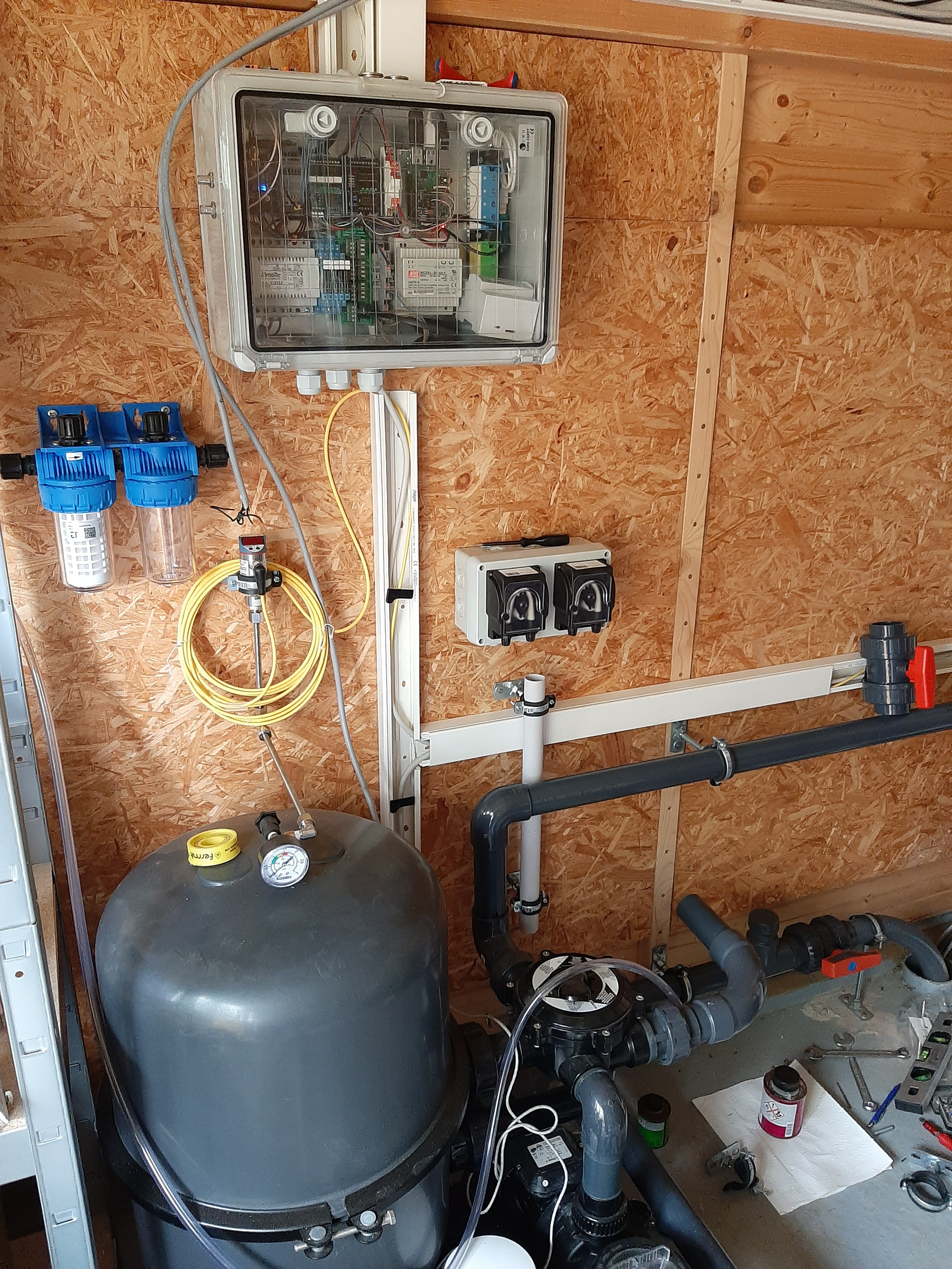

          Da ja das aktuelle Wetter nicht so toll ist ... habe ich mich mal heute weiter an die Verrohrung gemacht (letztes Jahr wurde die nur auf die schnelle zusammen geklebt damit die pumpe lief )
          Aktuelles Setup Raspberry :
          Iobroker
          I2C Schnitstelle - Horter Eingangsmodul
          - Horter 24V Aktor für Magnetventile Gartenbewässerung
          - Atlas Scientific i2c PH/ORP
          USB - Conbee 2 Lichtsteuerung
          - 1Wire
          Das Projekt von Buellpower habe ich immer interessiert verfolgt auch ein super klasse Projekt
          Klicke auf die Grafik für eine vergrößerte Ansicht  Name: 20210523_180318.jpg Ansichten: 609 Größe: 2,75 MB ID: 306013 Klicke auf die Grafik für eine vergrößerte Ansicht  Name: 20210523_180245.jpg Ansichten: 585 Größe: 3,32 MB ID: 306014 Klicke auf die Grafik für eine vergrößerte Ansicht  Name: 20210523_180143.jpg Ansichten: 585 Größe: 4,41 MB ID: 306015

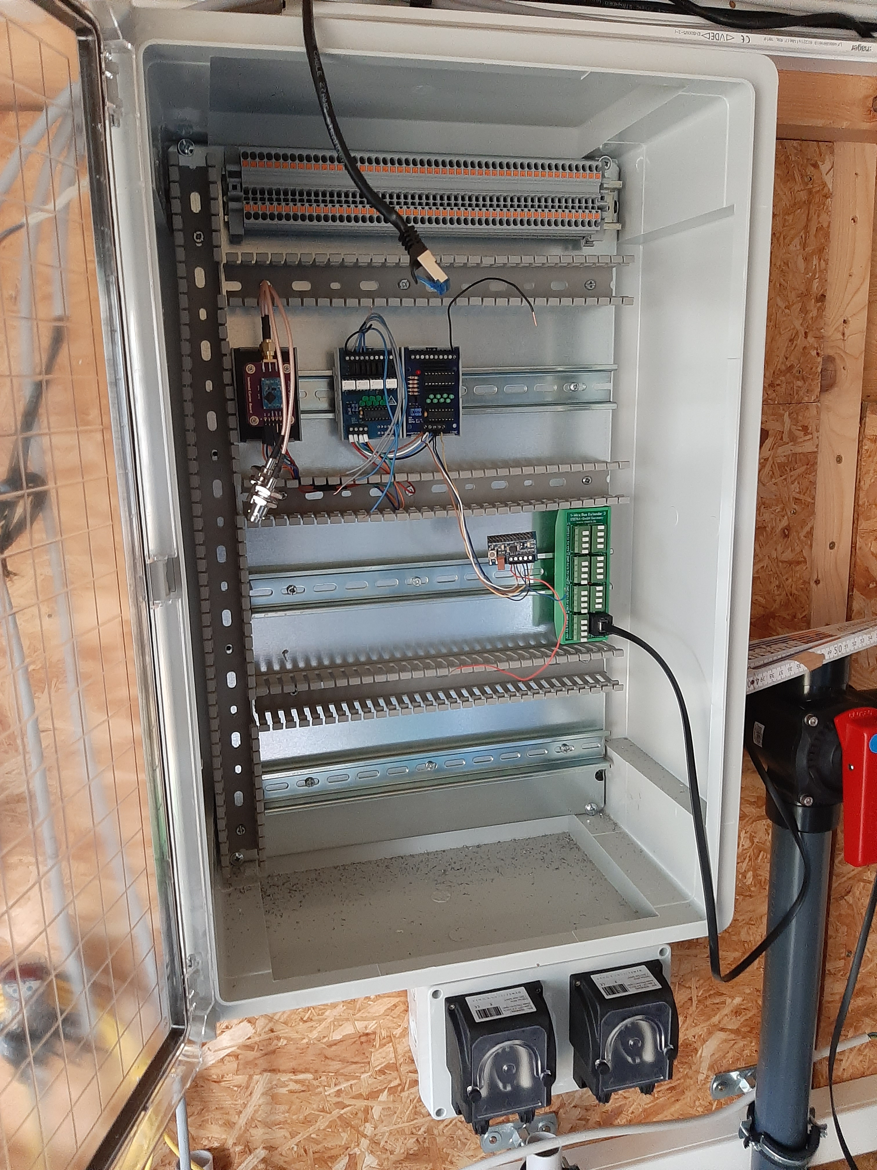

          Update : Der Verteilerschrank war einfach zu klein jetzt ist es ein Schrank 400x600mm

            Das Adafruit LCD Display nutzt doch die I2C Schnittstelle hast du noch eine Möglichkeit das an den Raspberry anzuschießen ??
            Na klar. I2C ist ein Bus und du kannst so mehrere Geräte anschließen. Display, die pH und Redoxsonde von Atlas Scientific, IO Module. Alles kein Problem.
          • Chris8519
            Chris8519 kommentierte
            Ja so habe ich das ja auch gemacht .... okay hatte ich vergessen zu erwähnen .... du hast ja in deinem Poolmanger Gehäuse alles auf ineinander gesteckt ... und somit keine pins mehr frei ...

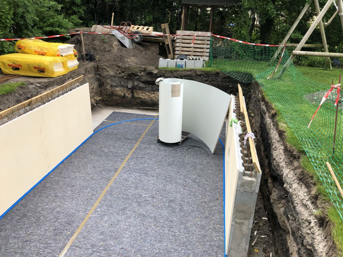

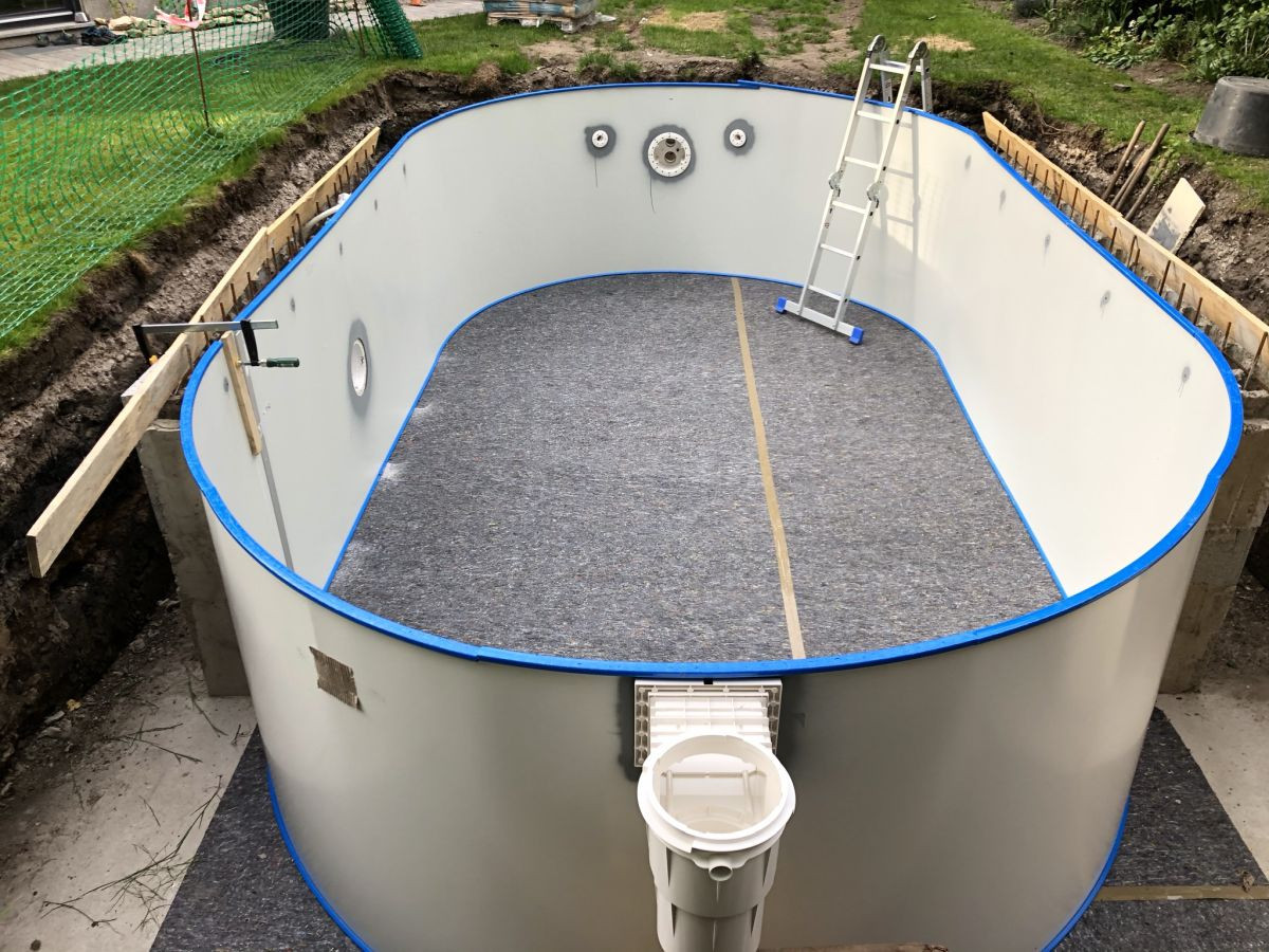

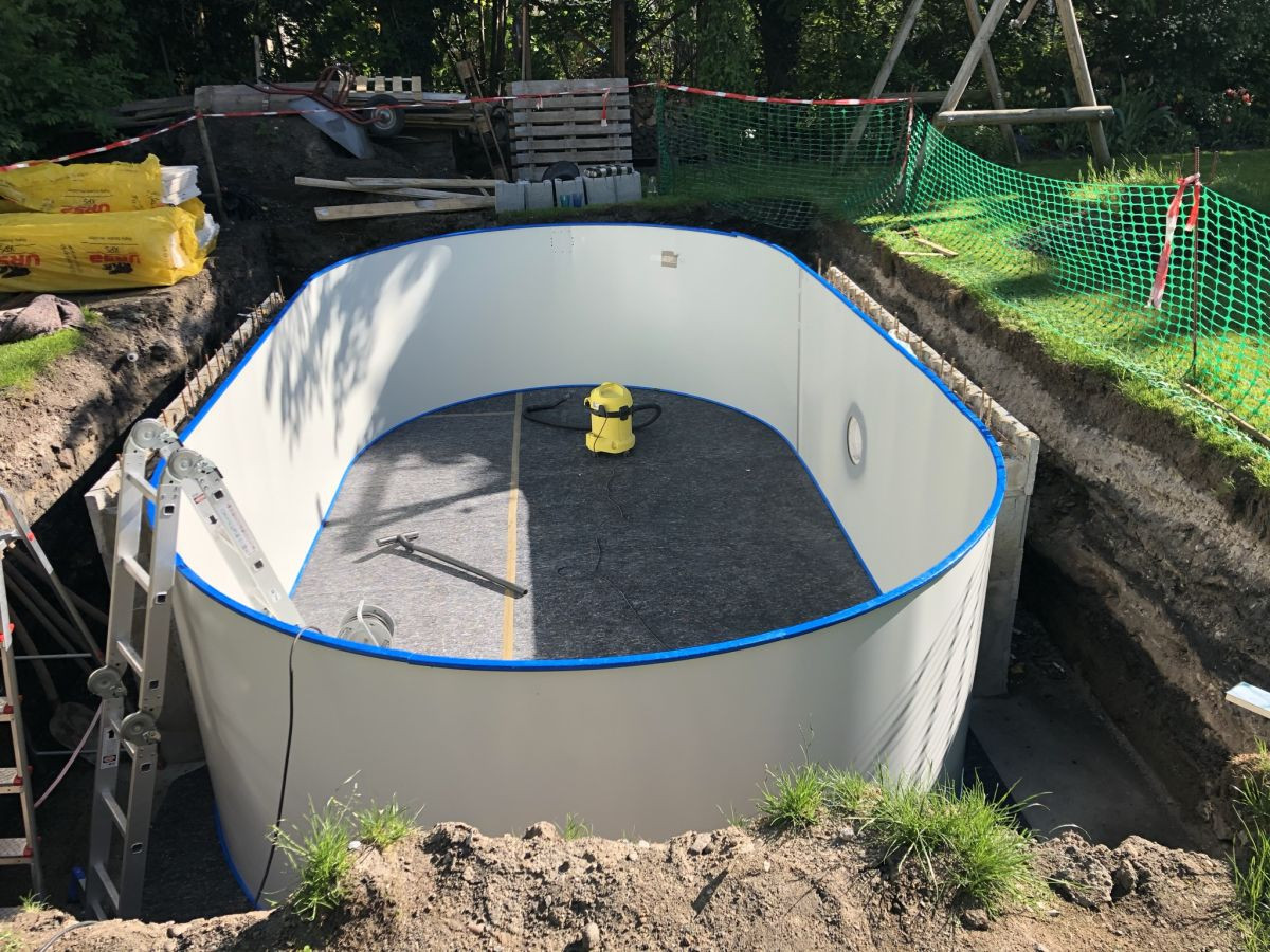

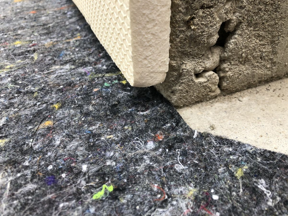

            Bautagebuch 23.05.2021: Aufbau Stahlwand
            Heute ging es nun daran die Stahlwand aufzubauen. Zunächst musste aber das Schutzvlies ausgelegt werden. Wie oben erwähnt haben wir uns entschlossen die Bodenschienen auf das Vlies zu stellen.
            Die Bodenplatte wurde mehrmals penibel abgesaugt. MIt Fliesen-Flexkleber habe ich noch einige wenige kleine Löcher in der Bodenplatte zugespachtelt. Die Löcher waren durch das Abschleifen entstanden, wenn ein etwas größerer Kiesel mit weggeschliffen wurde. Waren insgesamt vielleicht 10 kleine Löcher. Die Baufirma hier aus Dresden, die uns die Bodenplatte erstellt hat, hat wirklich sehr gute Arbeit geleistet. Die Bodenplatte ist glatt wie ein Kinderpopo.
            Anschließend haben wir das Bodenvlies ausgelegt. Wir hatten uns für das 500 g/m² Vlies entschieden. Das Vlies kommt in 2m breiten Bahnen und muss dadurch in 2 Bahnen verlegt werden. Es wird dann Stoß-an-Stoß gelegt und mit einem "PVC-verträglichen" Klebeband fixiert. Unsere Aufbauanleitung empfahl dazu Paketklebeband. Da das auch schön dünn ist, haben wir das auch genommen. Etwas schwierig war die lange Seite zu schneiden. Mit einem Teppichmesser hat man zumindest bei dem 500g Vlies keine Chance. Wir haben die Original-Schnittkante an den Stoß der ersten Bahn gelegt, das Vlies dann direkt bis an die zweite Stützmauer gelegt und hier die Kante mit Edding eingezeichnet. Dann mit einer scharfen Näh-Schere (von meiner Frau ) abgeschnitten. Das ging ziemlich gut und passte auch 100%ig. Wir haben das Vlies nicht noch einmal mit Sprühkleber oder ähnlichem auf dem Boden fixiert. Das machen wohl einige, ich fand das aber unnötig.
            Klicke auf die Grafik für eine vergrößerte Ansicht  Name: IMG_3374.jpg Ansichten: 0 Größe: 445,6 KB ID: 306157
            Vlies exakt bis an die Stützmauer gelegt
            Klicke auf die Grafik für eine vergrößerte Ansicht  Name: IMG_3376.jpg Ansichten: 0 Größe: 393,6 KB ID: 306158
            Fertig verlegt
            Anschließend haben wir begonnen die Stahlwand aufzubauen. Zunächst werden die Bodenschienen (wieder) ausgelegt und sauber ausgerichtet. Dann haben wir die Rolle mit der Stahlwand auf 2 Schalbretter gestellt und die Bänder, die die Rolle zusammenhalten, durchgeschnitten. Im Nachhinein habe ich in der Anleitung gelesen, dass man die Rolle vorher mit einem Bandgurt sichern soll, weil die Rolle (logischerweise) unter erheblicher Spannung steht. Das hätte ich mal vorher lesen sollen Die Rolle sprang ziemlich schnell auseinander und ich hatte mehr Glück als Verstand dass 1. ich nicht verletzt wurde und 2. die Rolle nicht umgefallen ist. Naja, nochmal gut gegangen.
            Dann haben wir begonnen die Rolle auf den Schalbrettern abzuwickeln und Stück für Stück in die Bodenschienen zu fummeln. Das ging nach anfänglichen Schwierigkeiten eigentlich ganz gut - ich hatte mir das schwieriger vorgestellt. Wir waren dazu nur zu zweit. Wir haben immer so 3-4m abgewickelt, vorsichtig vor die Bodenschiene auf das Vlies aufgesetzt und dann in die Schiene eingesetzt. Man muss drauf achten, dass der Skimmerausschnitt, der sich 2m vom Anfang der Rolle entfernt befindet, dann auch an der richtigen Stelle sitzt. Der Ausschnitt passt zwar nicht zu unserem Skimmer (zu klein), aber man kann ihn natürlich trotzdem gleich mit nutzen.
            Als wir fertig waren mit dem Abwickeln, mussten wir leider feststellen, dass die mitgelieferten Bodenschienen nicht zur Stahlwand passen und etwas zu lang sind - das steht auch so in der Anleitung So etwas dämliches. Die beiden Enden der Stahlwand waren bei uns 5,0 cm auseinander, 5 mm sollen es sein. In der Anleitung steht lapidar, dass man in den Rundungen zu gleichen Teilen die Bodenschiene entsprechend kürzen soll. Toll, nachdem man die ganze Stahlwand mühsam in die Bodenschiene gefummelt hat Also von der Stoßstelle bis in beide Rundungen Stahlwand wieder rausgesetzt, Bodenschienen auseinander gezogen, jeweils eine gebogene Schiene um 2,2 cm gekürzt, alles wieder zusammengesetzt und Stahlwand wieder eingesetzt. Wenigstens passte danach alles Zum Schluss wird die Verbindungsschiene, die die beiden Enden der Stahlwand miteinander verbindet, noch vorsichtig mit einem Gummihammer eingeschlagen und an den Stützmauern die Stahlwand mit ein paar Schraubzwingen fixiert.
            Klicke auf die Grafik für eine vergrößerte Ansicht  Name: IMG_3378.jpg Ansichten: 0 Größe: 431,2 KB ID: 306159
            Montage der Stahlwand (mit den auf dem Foto ersichtlichen Rollbrettern hats nicht funktioniert, wir haben später einfach 2 Schalbretter flach ausgelegt.
            Klicke auf die Grafik für eine vergrößerte Ansicht  Name: IMG_3379.jpg Ansichten: 0 Größe: 369,4 KB ID: 306160
            Fertig aufgestellte Stahlwand
            Zuletzt geändert von Prof.Mobilux; 25.05.2021, 11:48.

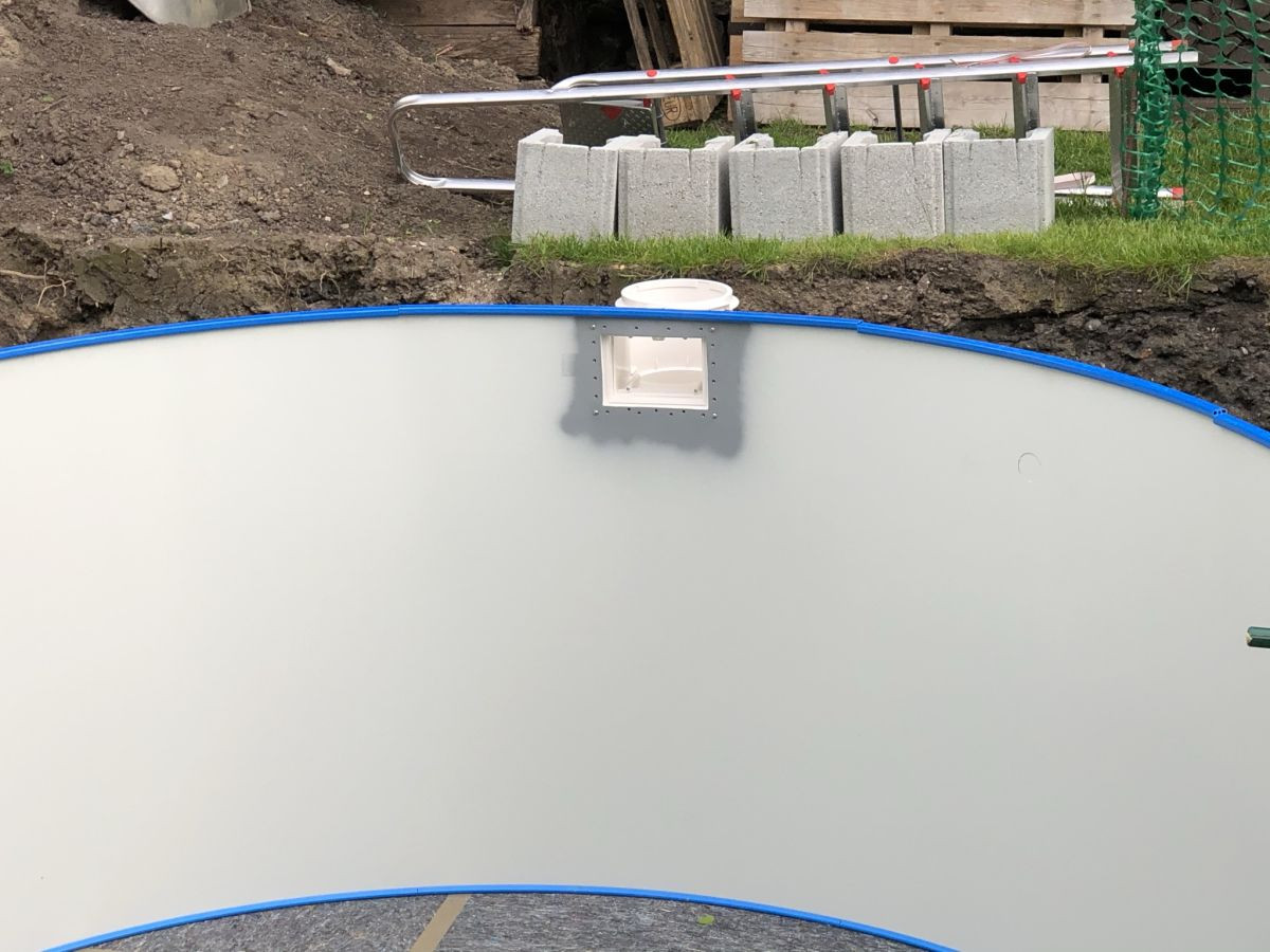

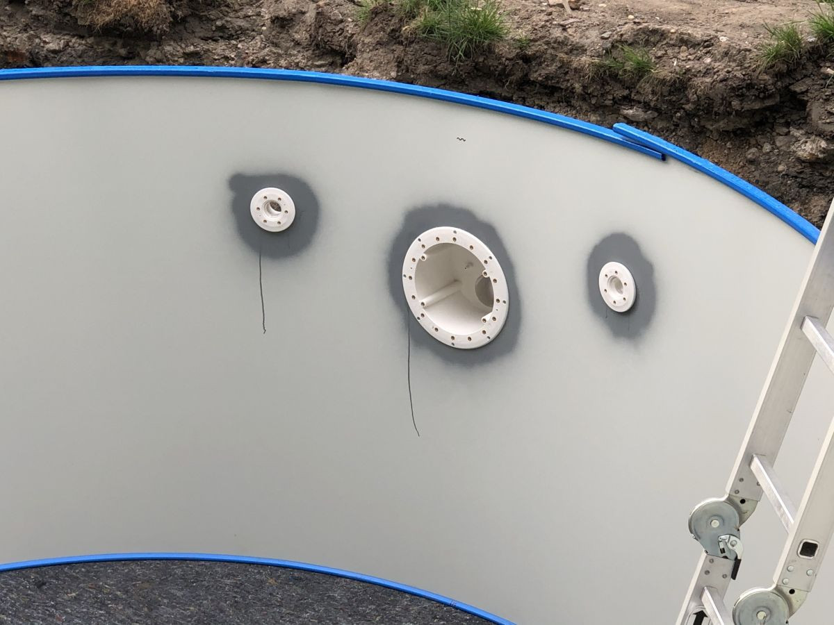

              Bautagebuch 24.05.2021: Ausschnitte und Montage der Einbauteile
              Heute habe ich mich daran gemacht und die ganzen Ausschnitte in der Stahlwand für die Einbauteile erledigt und danach die Einbauteile auch montiert. Eine für mich undankbare Aufgabe - ich hasse es mit der Stichsäge an irgendwelchen Metallteilen herumzudoktern Für meine Verhältnisse ist das aber ganz ordentlich geworden
              Ich brauchte Ausschnitte für den Skimmer (1x), Einlaufdüsen (2x), Gegenstromanlage (1x) und Scheinwerfer (1x). Im Endeffekt bin ich überall gleich vorgegangen. Zunächst sauber ausmessen, wo das Einbauteil genau sitzen soll, dann Ausschnitt mit einer kleinen Akku-Stichsäge ausschneiden, falls nötig zusätzliche Bohrungen zur Montage bohren, mit der Feile alles sauber entgraten (Bohrlöhcer mit einem großen Bohrer entgraten), die Schnittkanten mit Zink-Spray "reichlich" einsprühen und dann das Einbauteil montieren.
              Tipps:
              • Gute Stichsäge (Akku ist vorteilhaft) mit kleinem Schlitten beschaffen - ich habe mir extra eine Metabo Akku-Säbelsäge SSE18 LTX Compact angeschafft. Das schöne an Bauprojekten ist, dass auch immer neues Werkzeug dabei herausspringt
              • Gute Metallsägeblätter (fein) - vergesst den Schrott im 25er Pack. Die brechen Euch sofort durch.
              • Kleine Durchmesser (Einlaufdüse) gehen besser mit einem Kreisbohrer (hatte ich aber nicht) oder einem Blechknapper (hatte ich auch nicht)
              • Feilenset mit gerader Feile, "Halbmond"-Feile und Rundfeile ist vorteilhaft
              • Gute, scharfe Metallbohrer
              Skimmer:
              Ich habe den vorhandenen, vorgestanzten Ausschnitt soweit vergrößert, dass mein Skimmer von AstralPool passt. Ansonsten gibt es hier nicht viel zu sagen. Der Skimmer wird bis zur endgültigen Montage, wenn die Folie rein kommt, nur über 4 Halteschrauben an der Blechwand gehalten. Damit das nicht ausreisst, muss er von hinten gestützt werden.
Ansichten: 2603
Größe: 203,6 KB
              Skimmer
              Einlaufdüsen und Gegenstromanlage:
              Da ich keine Lochsäge für Metall hatte, musste ich die 65mm Löcher für die Einlaufdüsen mit der Stichsäge ausschneiden. Das war auf Grund des engen Radius recht mühsam und hat mich 2 Sägeblätter gekostet
              Bei der Gegenstromanlage hatte ich im Vorfeld etwas Bedenken, da diese recht groß ist und in der Rundung des Pools installiert werden muss (Loch 270mm). Der gegenflansch muss dann später entsprechend angezogen werden und die "Rundung überwinden". Meine Bedenken haben sich dann aber nicht bestätigt - das geht problemlos. Der Einbautopf der Gegenstromanlage (Brilix Elegance 90m³/h) soll mit 9 Blechschrauben an der Stahlwand befestigt werden. Die Schrauben lagen allerdings nicht bei. Zudem erschien mir das so nicht vernünftig gehaltert. Ich habe daher 9 Gewindeschrauben mit Gegenmutter verwendet, damit der Topf vernünftig an die Stahlwand angezogen werden kann.
              Ja ja, ich weiß - zuviel Zinkfarbe
Ansichten: 2511
Größe: 178,9 KB
              Einlaufdüsen und Einbaunische für Gegenstromanlage
              Scheinwerfer:
              Die Einbaunische für den Scheinwerfer wurde ja schon während des Aufbaus der Stützmauern mit einbetoniert. Daher muss man nun noch einmal sehr genau messen und die Maße dann auf die Stahlwand übertragen. Zum Sägen des Loches muss dann die Stahlwand natürlich noch einmal von der Stützmauer weggerückt werden. Die Bodenschienen gleiten aber sehr gut auf dem Vlies, sodass das kein Problem ist. Das Loch muss bei meinem Scheinwerfer (Astral) dabei so groß ausgeschnitten werden, dass die Stahlwand später nicht mit eingeflanscht wird.
              Befestigung der Stahlwand:
              Zum Schluss muss die Stahlwand noch mit jeweils 5 Schrauben an der Stützmauer befestigt werden. Eigentlich 5 cm unterhalb der oberen Kante. Da bei mir der Anschluss aber noch nicht fertig betoniert ist (ich möchte auf die Poolrandsteine warten), habe ich sie einfach entsprechend tiefer montiert. Die Schrauben haben Senkkopfschrauben, werden sich aber wohl später trotzdem mehr oder weniger stark durch die Poolfolie abzeichnen. Ich habe daher die Löscher so groß gebhrt, dass sie gerade so halten aber die Schrauben schön weit abgesenkt ist.
Ansichten: 2530
Größe: 315,8 KB
              Alles fertig
