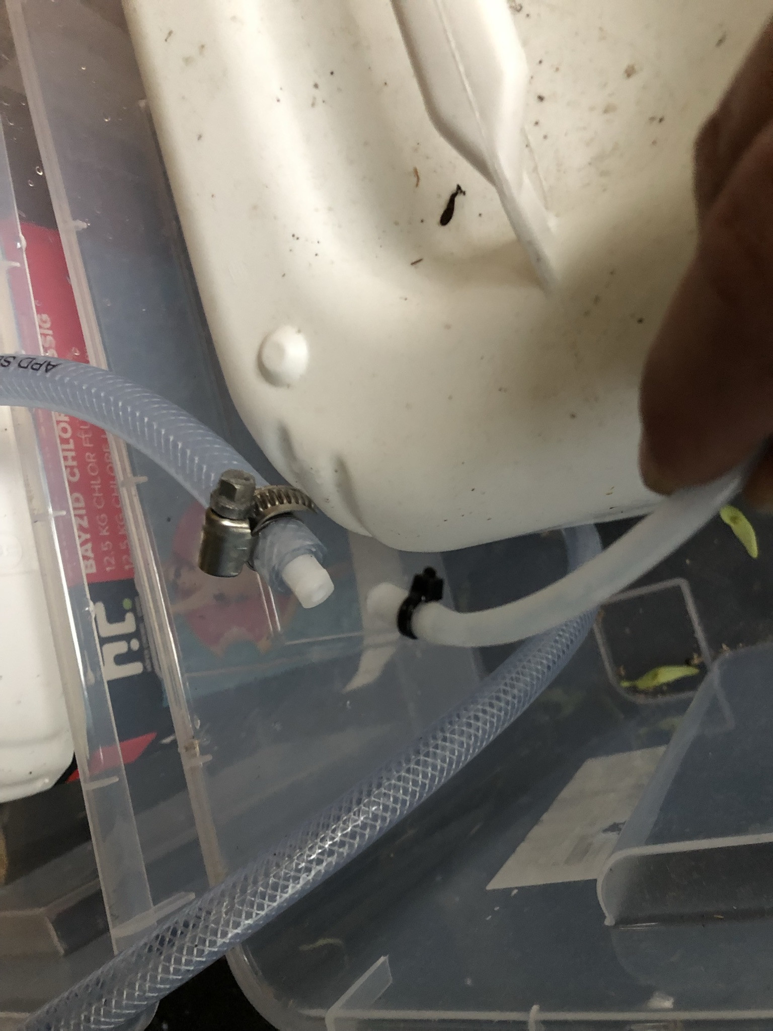

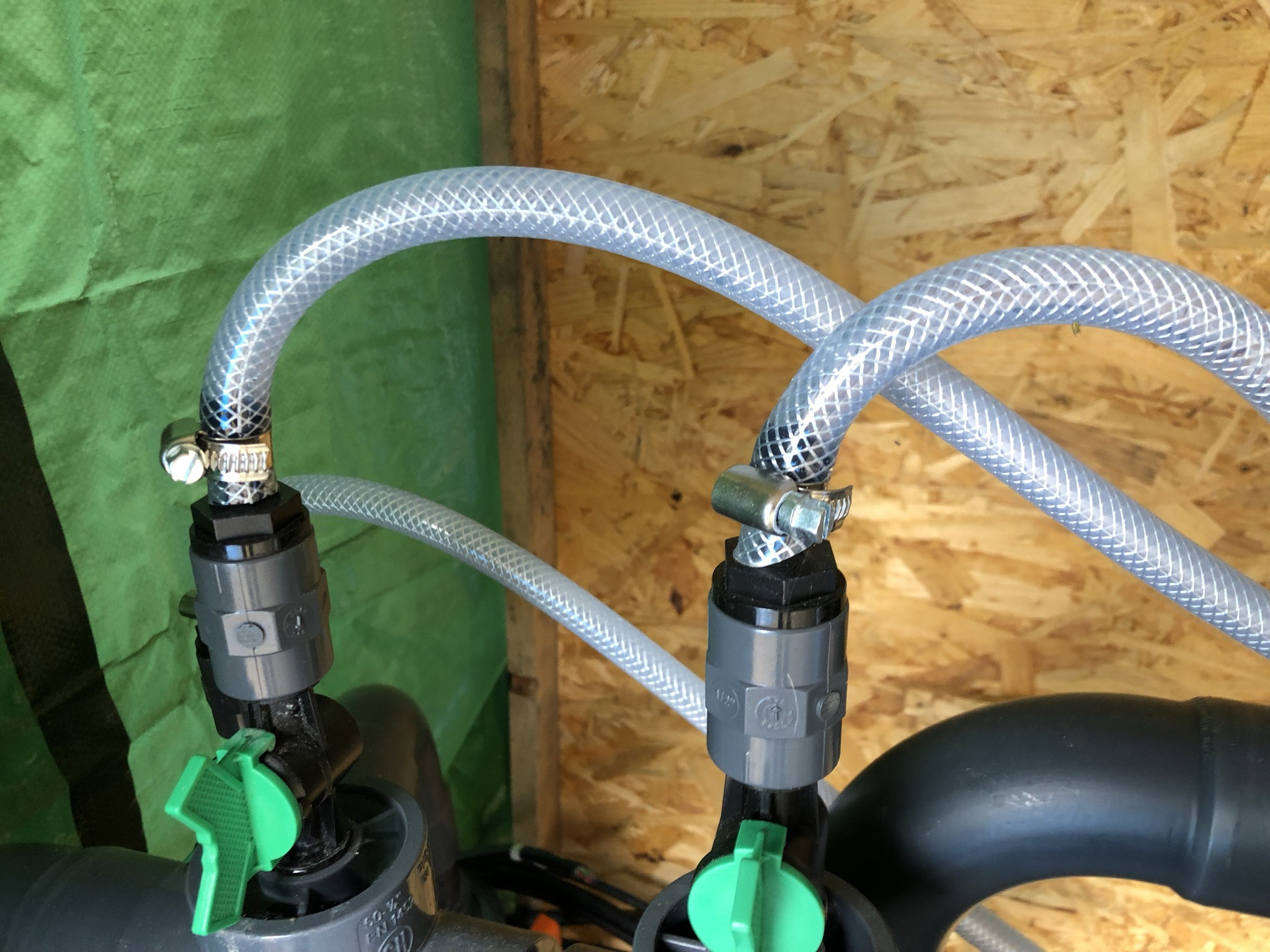

      Havarie bei der Chlordosierung

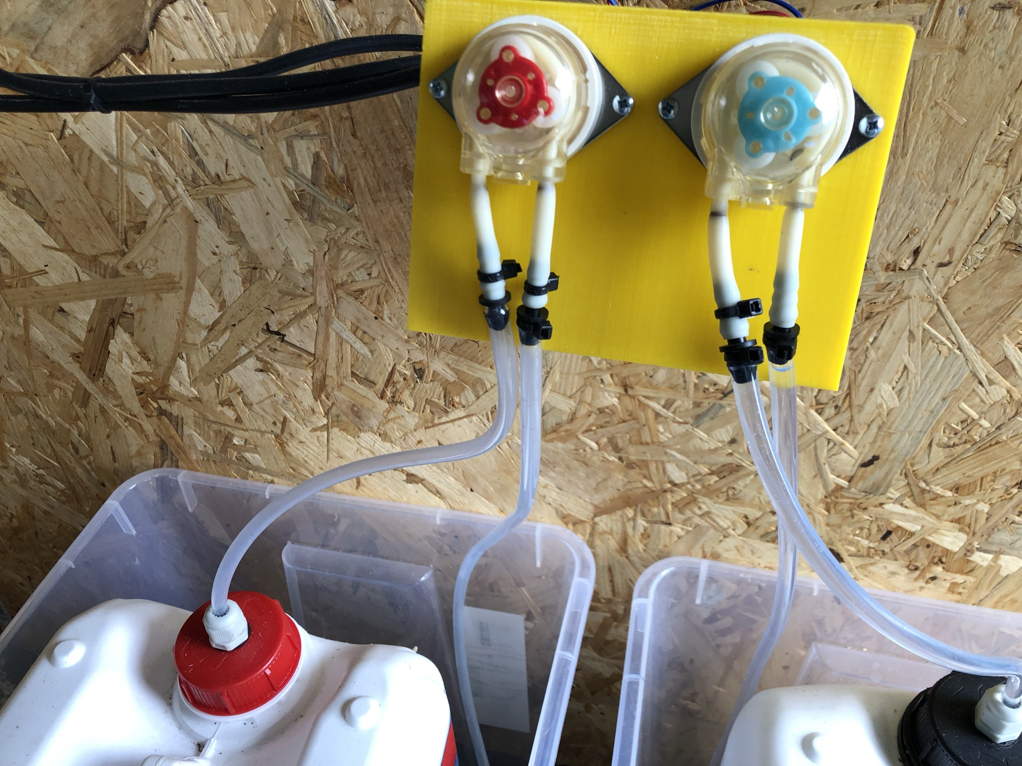

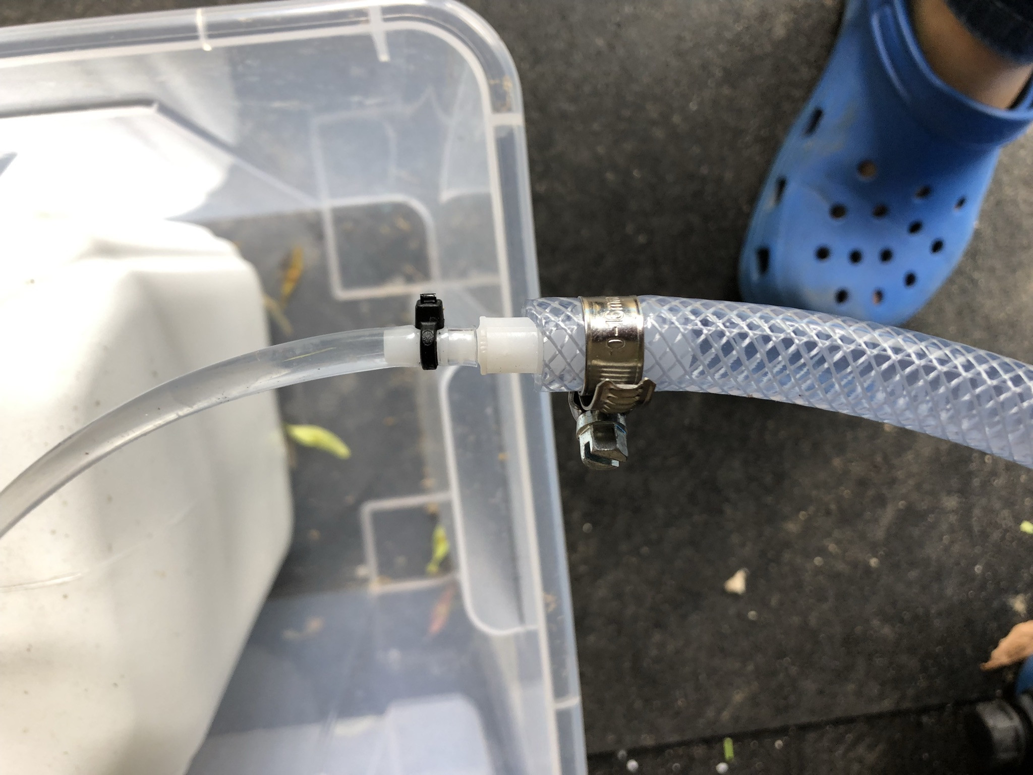

      Gestern Abend/Nacht hatte ich eine kleine Havarie bei der Chlordosierung. Und zwar ist es bei mir aktuell so gebaut, dass ich mit einem 5mm Schlauch von den Dosierpumpen weggehe und dann noch innerhalb der Auffangwanne des Chlorkanisters mit einem Adapter von 5mm auf einen 8mm Schlauch erweitere. Mit diesem Schlauch gehe ich dann auf eine Schlauchtülle mit 1/2" Anschluss an die Impfstelle.
      Klicke auf die Grafik für eine vergrößerte Ansicht  Name: IMG_3640.JPEG Ansichten: 62 Größe: 807,1 KB ID: 314791 Klicke auf die Grafik für eine vergrößerte Ansicht  Name: IMG_3639.JPEG Ansichten: 63 Größe: 485,3 KB ID: 314789 Klicke auf die Grafik für eine vergrößerte Ansicht  Name: IMG_3638.JPEG Ansichten: 64 Größe: 657,6 KB ID: 314790
      Links: 5mm Schlauch an den Dosierpumpen, Mitte: Adapter 5 -> 8mm Rechts: 8mm Schlauch an den Impfstellen
      So ganz glücklich war ich mit dieser Anordnung sowieso nicht, denn der 8mm Gewebeschlauch lässt sich recht schlecht entlüften. Am Bogen oberhalb der Impfventile bekommt man die Luft nie zu 100% raus. Ich hatte aber damals keine passende Schlauchtülle mit 1/2" Außengewinde gefunden.
      Nun ist zusätzlich gestern der 5->8mm Adapter gebrochen. Ob ich den Adapter beim Zusammenbau beschädigt habe oder er durch das Chlor brüchig geworden ist, kann ich aktuell noch nicht sagen. Auf jeden Fall habe ich durch den gebrochenen Schlauch das ganze Chlor in die Auffangwanne dosiert (zum Glück lag der Adapter in der Auffangwanne). Schlimmer noch war aber, dass durch die laufende Filterpumpe Poolwasser aus der Impfstelle zurückgedrückt wurde und so die Auffangwanne (und das provisorische Poolhäuschen) ordentlich überschwemmt hat.
      Klicke auf die Grafik für eine vergrößerte Ansicht  Name: IMG_3635.JPEG Ansichten: 67 Größe: 524,8 KB ID: 314788
      Gebrochener Adapter
      Das kann so nicht bleiben! Es kann ja auch immer mal einen Schlauchplatzer geben oder einer der Schläuche rutscht von einer der Schlauchtüllen. Im schlimmsten Fall drückt man so eine sehr große Menge Poolwasser zurück ins Technikhäuschen (man Stelle sich vor der Schlauch geht ab und man ist 4 Wochen im Urlaub...).
      Ich werde deswegen vor den beiden Impfstellen noch jeweils ein kleines Rückschlagventil installieren. Zudem werde ich auch den 8mm Schlauch rausschmeissen und direkt auf eine 5mm Schlauchtülle an der Impfstelle gehen. Die 5mm Tüllen gibt es allerdings nur mit 1/4" Außengewinde, sodass man noch einen 1/2"->1/4" Adapter benötigt.

        Sieht gut aus - vor allem weil er in die Mitte des Stroms dosiert. Ich dosiere ja mehr an die Innenwand der Rohrleitung. Platz spart es sicherlich auch. Aber der Preis ist schon ziemlich ordentlich für ein Stück Plastik... Meine "Impfstelle" kostet 5 EUR :-)

        Die gleichen Impfventile gibt es auch in der Bucht ohne Anbohrschelle und dementsprechend günstiger.
        Ich frage mich nur, ob der 3/5mm Schluch von Atlas scientific da rein passt. Der müsste ja 1mm geweitet werden. Hat das jmd zufällig schon ausprobiert?
        Das sollte passen. Zur Not ein bisschen erwärmen.

      Ach so: oder hat das Ding keine Tülle sondern so einen Quetschanschluss wie bei einer Kabeldurchführung? Aber auch dann sollte es ja gehen, zur Not mit dem Gummi aus einer Kabeldurchführung als Dichtung.
      ich bestell mir mal welche. Du meinst die für 15-20 Euro ?

        Hier der Link: https://www.ebay.de/itm/G1-2-4x6mm-D...-127634-2357-0
        Ich habe die Variante ohne Verlängerung gewählt, da ich das Ventil direkt in einen 20mm Kugelhahn schraube und die Verlängerung zu weit rein ragen würde.
        Aber bei einer Anbohrschelle würde ich auch die Verlängerung nehmen.

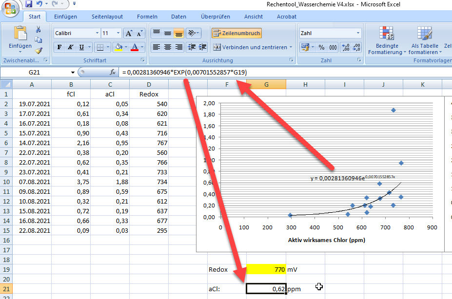

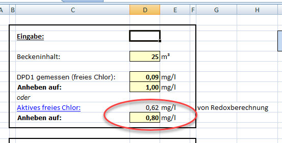

        Ich weiß ehrlich gesagt noch nicht so recht, wie ich das später umsetzen werde. Schau mal hier, da hat Buellpower etwas zu seiner Regelung erklärt: https://www.loxforum.com/forum/mein-...371#post305371
        Aktuell mache ich es so:
        (wobei ich noch keine Regelung umgesetzt habe, d. h. ich errechne die Menge über Excel und dosiere dann die berechnete Menge in einem Rutsch über die Dosierpumpen)
        Ich habe eine zeitlang mit dem Poollab das freie Chlor ermittelt und daraus das aktiv wirksame Chlor berechnet (anhand des Tabellenblattes "Rechner aktives Chlor", wobei ich den Wert "Quelle Chlor 5" und "Quelle CYA 2" genommen habe, weil mir das am genauesten erschien). Mit den Werten habe ich dann im Excel eine Trendlinie erstellt und kann nun über die Formel der Trendlinie für jeden gemessenen Redox-Wert berechnen, was das an aktiv wirksamen Chlor bedeutet. Damit weiß ich also das aktiv wirksame Chlor, welches ich gerade im Pool habe.
        Klicke auf die Grafik für eine vergrößerte Ansicht  Name: 05-09-_2021_09-28-49.jpg Ansichten: 0 Größe: 249,4 KB ID: 316997
        Mit diesem Wert gehe ich in das Tabellenblatt "Rechner Chlor Dosierung" und berechne über den Zielwert "Aktives freies Chlor" die Dosiermenge:
        Klicke auf die Grafik für eine vergrößerte Ansicht  Name: 05-09-_2021_09-35-13.jpg Ansichten: 0 Größe: 62,0 KB ID: 316998
        Was ich mir als Automatisierung später vorstellen könnte:
        Man berechnet anhand des aktuellen Messwertes "Redox" die notwendige Zugabemenge über die Formeln (dazu muss man die verschiedenen Formeln verknüpfen) und nimmt davon z. B. 75% und dosiert. Dann wartet man X Minuten, bis sich alles vermischt hat und wiederholt das Ganze. Und das so lange, bis man auf dem Zielwert ist oder bis die maximale Tagesmenge Chlor erreicht ist.

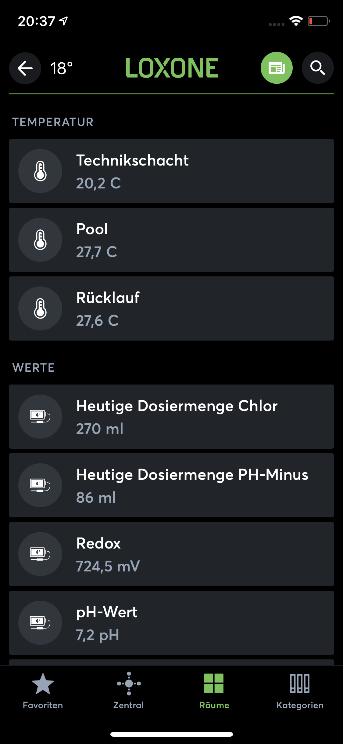

                  Da permanent dosiert wird, haut der Wert auch nicht groß ab. Bei starker Sonne, Badebetrieb etc. geht Redox ein paar Pünktchen nach unten, steigt dann wieder langsam und aufgrund der Systemträgheit geht er dann ein paar Pünktchen über Soll. Anschließend geht das Spiel von vorn los. Bei Ph ist das nicht anders. Bei soll 7.0 steigt es nie über 7.05. Ich bräuchte eher hin und wieder ph+, da unser Brunnenwasser ebenfalls den Ph wert leicht senkt, und ich so hin und wieder unter 7.0 sinke. Wenn es dann kalt und bewölkt ist, dann braucht man kaum chlor und ich bekomm den ph nicht wieder hoch und muss dann manchmal mit Backpulver nachhelfen.
