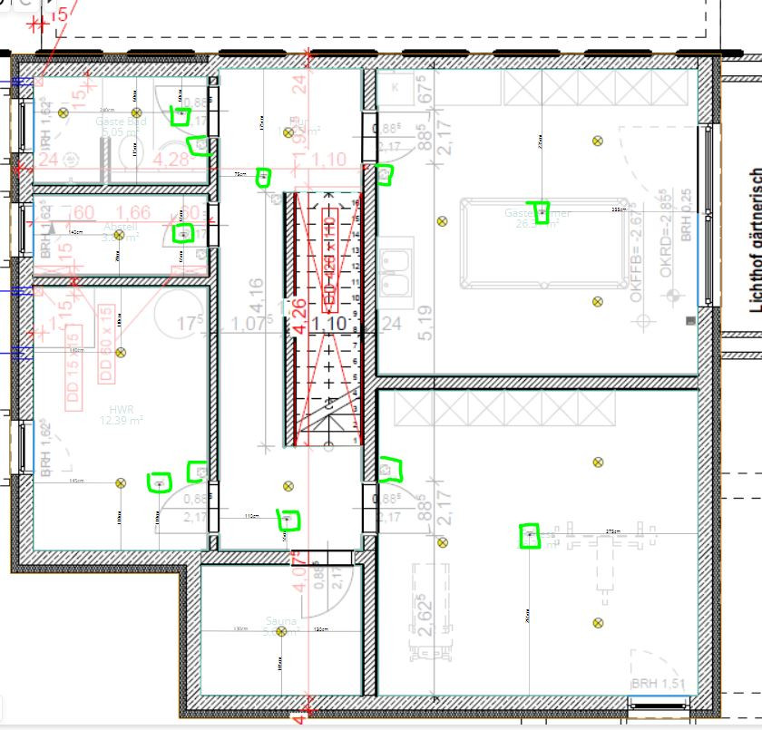

    ich habe mit UPLAN einen Entwurf für die Lage der Präsenzmelder erstellt welches automatisch diese positioniert hat. Da ich morgen die Decke frei geben möchte mit den Halox Dosen - seht ihr hier noch Handlungsbedarf bzw. Anpassungen die nötig sind ?
    Ich habe im WC und Bad bewusst auf BWM verzichtet, weil ich nicht möchte, dass das Licht plötzlich ausgeht. Das Licht wieder auszuschalten, schaffen sogar meine Kinder
      Bezüglich Einzelraumregelung: Wenn du eine machst, dann nimm NICHT die Stellantriebe von Loxone (damit machst du‘s auf jeden Fall verkehrt).
      Für FBH nimmst du günstige 230V oder 24V Stellantriebe und planst dafür Relais-Ausgänge ein.
      Die Loxone sind viel zu teuer und brechen auseinander. Hier im Forum gibt es sogar einen Thread, der sich damit befasst, ein neues Gehäuse für diese Loxone-Schrott-Antriebe nachzudrucken. Bei Markenantrieben gibt’s solche Probleme nicht.

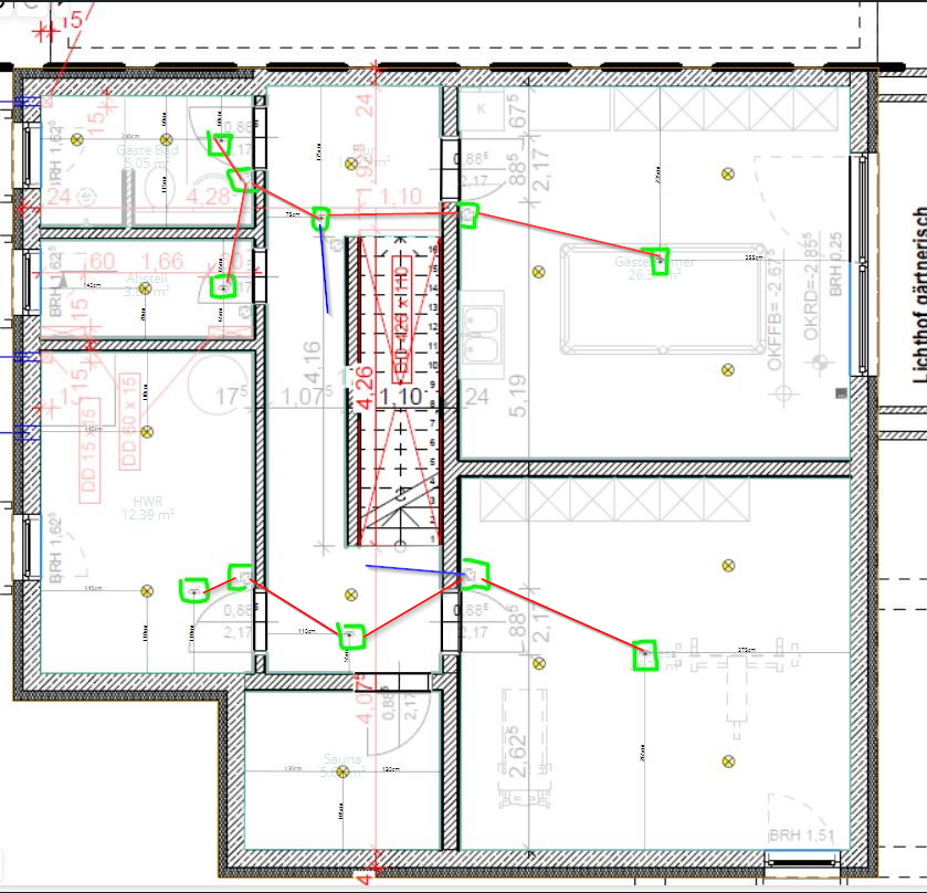

          Leerrohverlegung in KG Decke wie am besten planen, wenn man an den Türen Touch anbringen wollte in Kombination mit Präsenzmeldern. Ich wollte sehr gerne alle Steuerungsgeräte mit einem LAN Kabel anfahren (welche Kategorie auch immer sinnvoll ist) Die Verbraucher wie Steckdosen, Lampenauslässe und Elektromotoren der Beschattung sollten herkömmlich mit 230V bestückt werden und je nachdem was der Elektriker empfiehlt mit mit mind. 5*1,5 NYM angefahren werden.

            Da hast mindestens zwei Möglichkeiten. Alle Schalter und PM einzeln anfahren, oder du nutzt den Treebus aus und machst z.b. 2 Äste, sparst etwas Leerrohr und Kabel.
            z.B. so
            Blau wäre dann die "Zuleitung" aus deinem Schrank. Dann kannst dort aber nur noch Treegeräte anschließen, bzw hast 4 freie Adern pro Ast für "Fremdgeräte".

            • mikro0p
              • 17.09.2021
              • 25
              OK, kann ich nicht alle 11 Geräte mit einem CAT7 Kabel anfahren ? Die schlucken doch nicht viel Strom
              • schoendort
                schoendort kommentierte
                doch das würde natürlich auch gehen
            • mikro0p
              • 17.09.2021
              • 25
              Es kommt doch immer anders als man denkt… als ich gerade die Kellerdecke begutachtete habe ich bemerkt das der Elektriker jeden Präsenzmelder einzeln angefahren hat und nicht als BusLinie ausgeführt hat.
              Haben wir dadurch Nachteile was die Anschlüsse am Miniserver geht oder soll ich das morgen noch ausbessern?
              • Gerrit
                • 952
                Viele hier haben Sternverkabelung auch wenn eine Linie möglich wäre. Und auch wirst du dann häufig lesen, warum das gemacht wurde: Du bleibst so am flexibelsten, falls du mal keinen Bus mehr einsetzen möchtest sondern zentral einzeln anschließen musst. Einzig die Leitungslängen können ein Thema sein, da kannst mal je nach Bussystem nachschauen, aber würde mich wundern, wenn da über die maximale Länge hinauskommst. Les am besten im Forum noch ein wenig zum Thema Sternverkabelung
                • Miep Miep
                  • 18.01.2017
                  • 535
                  Ich hätte mich über mehr Sternverkabelung an manchen Stellen im Haus gefreut. Dein Eli hat da mitgedacht.

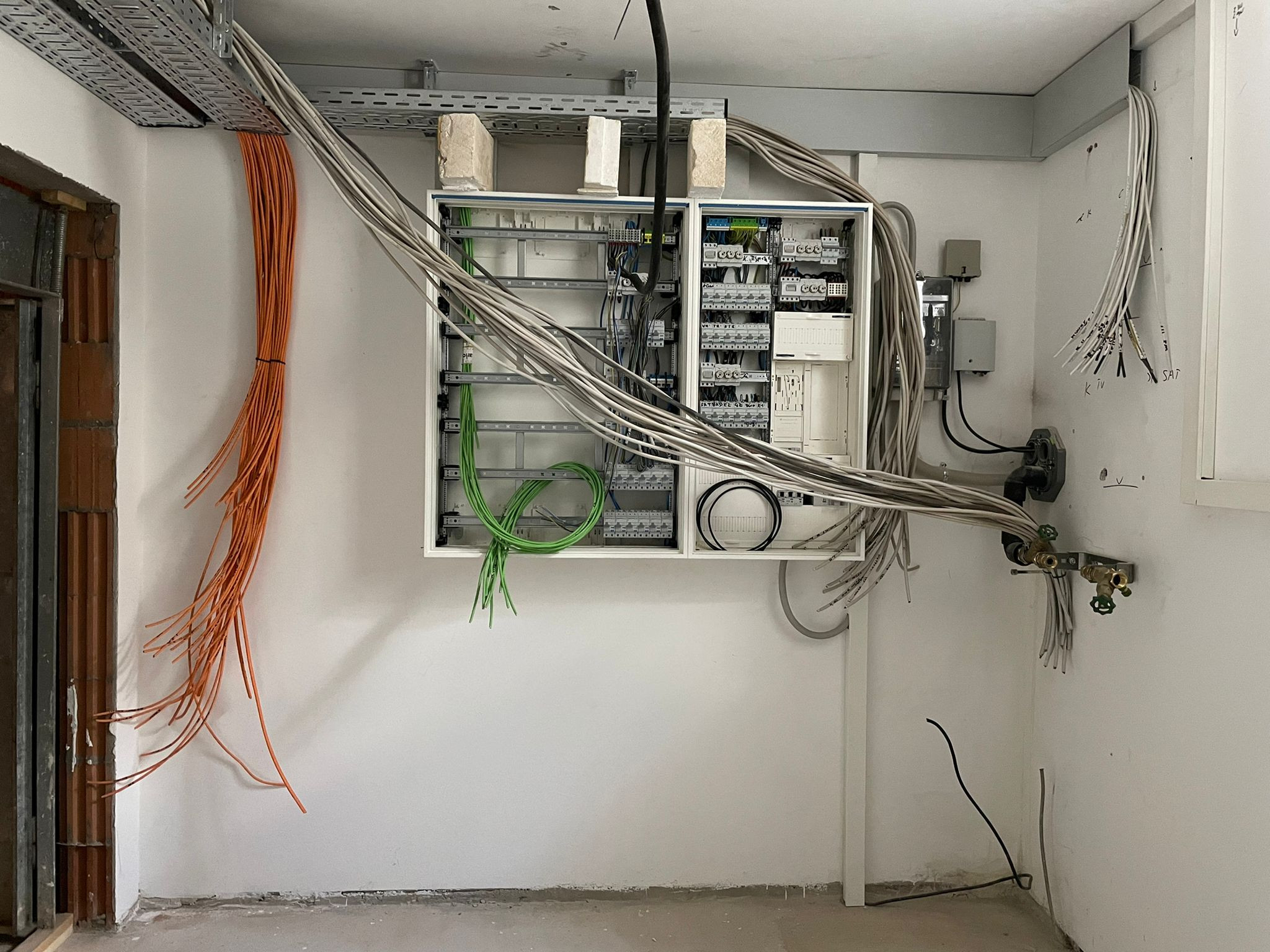

                            • Gerrit
                              Gerrit kommentierte
                              und falls du auch einen Anschlussplan selbst erstellen willst: Du solltest dann potentiell schon selbst schauen, ob das mit dem Strom überall passt, also was steht in den Datenblättern, was können die Relais, was willst du anschließen, sind das HV Led mit hohen Einschaltströmen etc.. Aber ehrlich gesagt kann das auch ein nicht loxone affiner Elektriker, musst ihm nur alle Infos geben. Er kennt ja nur nicht die Loxone Bauteile und kann die nicht konfigurieren. Aber er schließt jeden Tag elektrische Dinge an, die er potentiell zum ersten Mal sieht aber weiß da gibt es Infos wo alles wichtige drinsteht.
                              Zuletzt geändert von Gerrit; 13.08.2022, 10:18.
                            • Gerrit
                              Gerrit kommentierte
                              achja und alle Adern auf Reihenklemmen auflegen lassen, man wird sie vllt später mal brauchen, wenn man etwas ändern möchte, also nicht nur die, die gebraucht werden. kA ob es so Elektriker gibt, die dann alle überschüssigen mit Wagos o.ä. als Abschluss nur drin liegen lassen, aber hab ich auch schon mal gesehen
