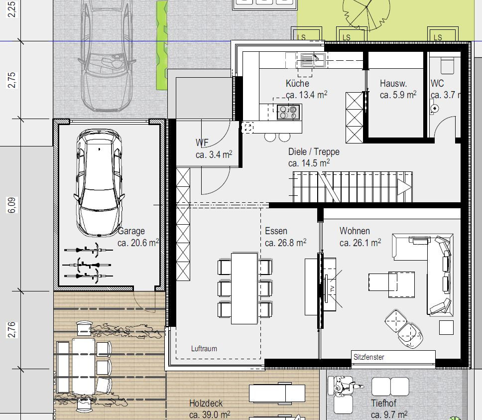

        Gleich beginnen mit einem Raumplan, wo du mal einzeichnest, wo du was haben willst. Das ist eine Grundlage für jede Diskussion mit Elektriker usw.
        Das kann sich dann natürlich noch ändern, verbessern, detailreicher werden.
        Aber am Schluss weißt du, was wo hinkommen soll und das ist auch gleich die Grundlage für den Verkabelungsplan. Der muss dann auch noch so aufgearbeitet werden, dass du weißt, ob dort zb 24V und/oder 230V drin sind, und wieviele Adern du für Sensorik usw. brauchst.

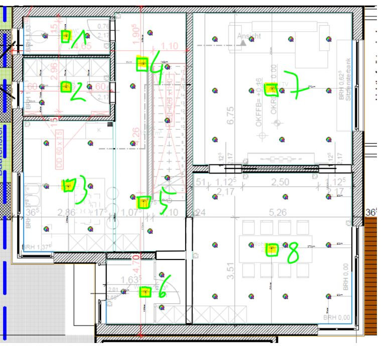

          Das mit dem Stammtisch ist sicherlich sehr aufschlussreich - aber das wird wohl eng. Die Dialux Software werde ich versuchen einzusetzen - warte eigentlich vom Architekten noch auf meine DXF Dateien. Die Raumplanung leitet sich im Grunde von meinem Hausgrundriss ab. Hier z.B. unser EG. Wie und wo soll ich denn nun ansetzen? Ich habe versucht mit der Loxone Config Software ein Projekt anzulegen und den Raumplan zu erstellen. Da muss ich mich noch weiter damit auseinandersetzen.
          • mikro0p
            • 17.09.2021
            • 25
            Wie verbaut man bspw. die PM - Deckeneinbau, Soll ich beim Beton-Fertigteil (Filigran Decke) einfach Aussparungen bestellen, falls ja in welcher Größe? Was für ein Kabel benötigen die PM, reicht ein LAN Kabel aus? Im Keller habe ich überlegt 2 Schränke aufzustellen - einmal ein Lastschrank wo die ganzen Steckdosen, Verbraucher etc. verdrahtet sind und einen extra Schrank für Loxone, wo alle Licht und Schaltverbraucher untergebracht werden. Welche Licht Stripes würdet ihr empfehlen?
            Zuletzt geändert von mikro0p; 19.09.2021, 15:13.

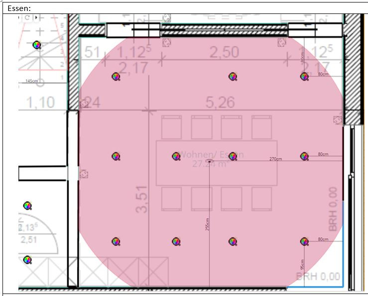

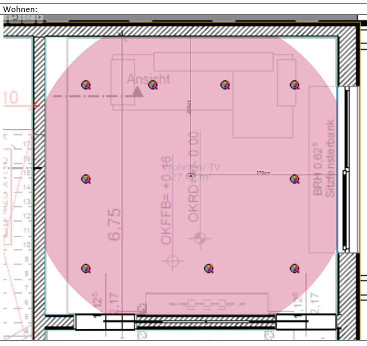

                  ich habe mit UPLAN einen Entwurf für die Lage der Präsenzmelder erstellt welches automatisch diese positioniert hat. Da ich morgen die Decke frei geben möchte mit den Halox Dosen - seht ihr hier noch Handlungsbedarf bzw. Anpassungen die nötig sind ? Die RGBW Spots können ignoriert werden!
                  Welche Alternative seht ihr zu den Halox Dosen sehen ?
                    Das ist ja zeitlich knapp für Feedback
                    Man muss z.B. überlegen ob manche Türen am Tag normal offen stehen und ob dann der Melder im Raum ein Vorbeilaufen detektieren würde. Ich hab meine über die Tür gemacht als Wandmelder, ist aber auch nicht optimal, aber ich habe keine Fehlauslösungen durch Vorbeilaufen.

                      wie meinst du das mit ... "über die Tür gemacht als Wandmelder" Die Lösung verstehe ich nicht ganz?
                      Im EG haben wir eigentlich fast gar keine Türen.

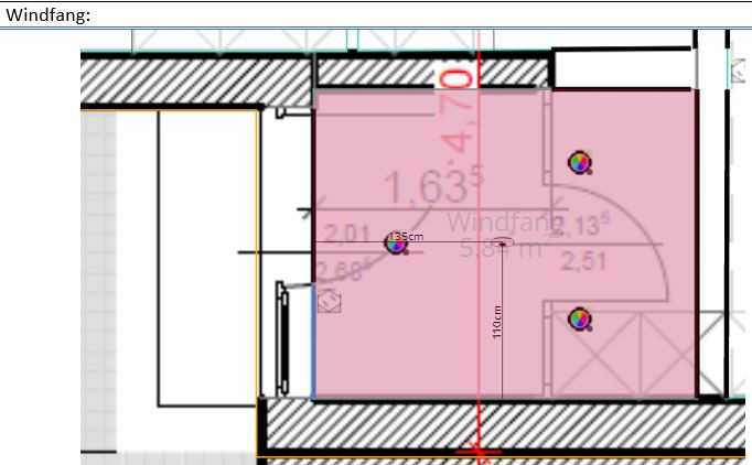

                      Die beiden Räume Abstell und Gäste WC und den Windfang könnte man evtl. mit der Ceiling Light lösen ohne PM EInsatz ?

                        Er hat zum Teil seine PM nicht an die Decke gesetzt sondern oberhalb der Tür an die Wand, um sicherzustellen, dass beim vorbeigehen der PM nicht ausversehen das Licht für den Raum anschaltet.
                        Bei mir ist zum Beispiel das Problem, dass ich vom Flur in die Küche keine Türe habe und wenn ich nur kurz im Flur vorbei laufe geht in der Küche das Licht an, da muss ich meinen PM noch etwas "blind" machen.
                        Ich würde lieber einen separaten PM einplanen, sonst wirst du immer eine Lampe mit PM suchen müssen.

                          Wie sollte ich den Abstellraum und Gäste WC einplanen, ebenfalls mit Präsenzmelder?
                        • schoendort
                          schoendort kommentierte
                          ich persönlich würde auf jeden Fall Beleuchtung über PM steuern, ob du das über die Ceiling Light löst oder separate PM, es gibt ja auch andere Lampen mit eingebauten PM. Aber gerade im Abstellraum wo man nur kurz drin ist und dann meistens die Hände voll hat würde ich einen PM empfehlen.
                          Im Gästeklo habe ich auch ein PM, und bei mir kommt es durchaus vor das ich längere Sitzungen habe, ausgegangen ist das Licht vllt ein- oder zweimal im letzten halben Jahr, und dann bewegt man sich kurz und schon ist wieder hell. Von meinen Gästen hat sich auch bisher niemand beschwert.

                        Im Endeffekt kannst du nur selbst am besten entscheiden, wo die PMs hinkommen sollen, weil nur du alle Gegebenheiten kennst. Auch ist immer die Frage welches Modell, bei KNX ist die Auswahl ja fast unendlich.
                        Vorteile über der Tür an der Wand ist zudem, dass er direkt detektiert, wenn man die Tür aufmacht oder hineingeht. Nachteil ist sicherlich, dass er auch schonmal von der Tür selbst verdeckt werden kann, wenn diese offen steht und man sich im Schatten der Tür bewegt (also der Blickwinkel vom Melder). D.h. ich hätte potentiell sogar zwei Melder reingemacht. Noch einen zweiten den ich dann potentiell dort wo die Tür ist verschattet hätte, damit er nicht detektiert, wenn man vorbei geht.
