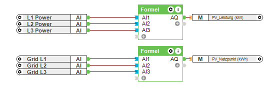

    Um das ganze nun in den Energiemonitor von Loxone zu bekommen, ist ein wenig Programmierung erforderlich:
    Als erstes meine "Merker":
    PV_Leistung: (L1 + L2 + L3 Power) / 1000
    PV_Netzpunkt: (Grid L1 + L2 + L3) / 1000
    PV_BatteryPower: (Battery Power * -1) / 1000
    Klicke auf die Grafik für eine vergrößerte Ansicht  Name: Merker_Akku.png Ansichten: 0 Größe: 15,2 KB ID: 323488
    Das ganze Verknüpft ihr dann mit dem Energiemonitor:

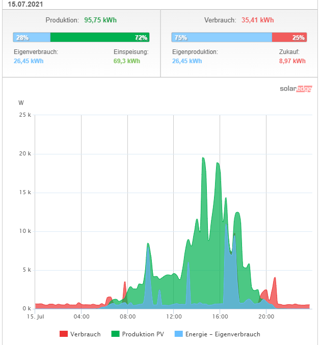

    Meine Analyse wie ich dazu kam:
    Ich hab mir mein SolarEdge Monitoring zur Gemüte geführt und geschaut, was ich so in der Nacht verbrauche im Sommer, heraus kam folgendes:
    Hier so ein Typischer Tag in diesem Sommer:
    Klicke auf die Grafik für eine vergrößerte Ansicht  Name: SolarEdge.png Ansichten: 0 Größe: 52,5 KB ID: 323491
    D.h. ich brauche 9kwh Nachts um über die Runden zu kommen. Kann ich jedem, der sowas plant nur empfehlen. Entweder das Monitoring seiner PV zu verwenden, oder sich von SHELLY 3EM (EM3?) zu besorgen (100€) und 1 Jahr lang den Strom zu tracken.

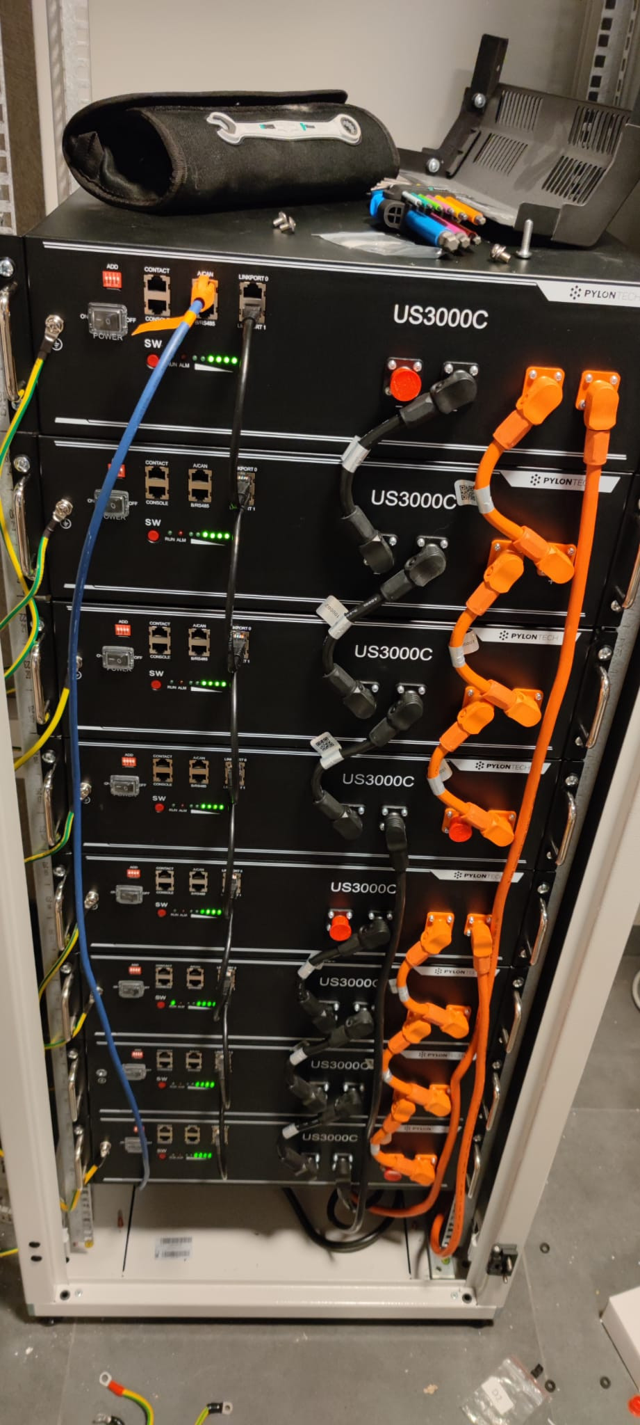

Name: WhatsApp Image 2021-10-26 at 17.26.49.jpeg
Ansichten: 8159
Größe: 341,5 KB
      Hier mal ein Bild, ich hab nochmal 5 Module nachbestellt, dann ist der Schrank voll. Aber leider Lieferzeit bis Januar. Inzwischen bin ich sogar am überlegen ob ich nicht die wieder storniere, da die PV Anlage mit 30kwp, es seit Tagen nicht mehr schafft die aktuellen 28kwh voll zu bekommen. Hier mal Beispielhaft von Vorgestern. Der Akku lief um 6:30Uhr leer und dann blieb er einfach leer über den ganzen Tag.

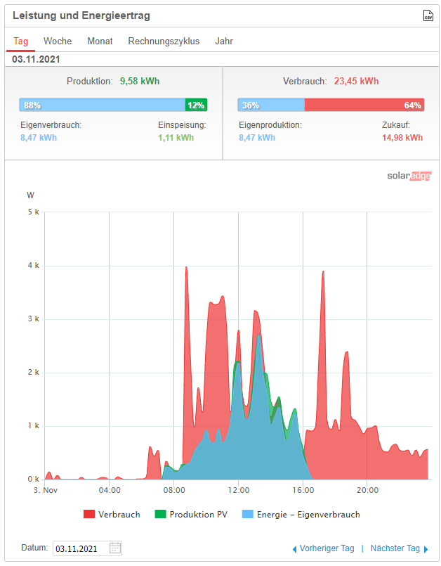

Ansichten: 7458
Größe: 61,0 KB
      Und wenn die Sonne scheint, muss ich schauen, das die VE MultiPlus II 5000 das überhaupt alles einfangen können. Da ja das Limit der 3 Geräte bei ~10kw sind. Aber die PV Anlage bei Sonnenschein im Winter max. 16kw Peak macht, mit den reduzierten Sonnenscheinstunden, wird alles sehr sehr knapp.

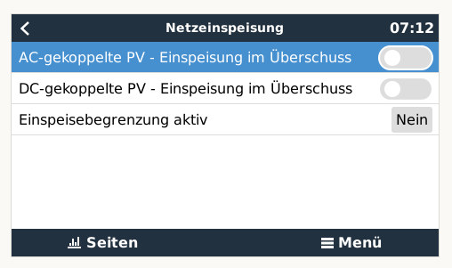

                        Aber wegen meiner Frage zu dem Cerbo, es gibt ja dort die Einstellung Überschusseinspeisen ins Netz AC sowie DC. Somit kann ich über den Wert angeben wieviel er ins Netz zulassen soll. Sprich ich kenne meine Anlagen-Größe multipliziere diese mit den jeweiligen Werten und schicke diese auf den Begrenzungswert des Cerbo GX, so zumindest meine Überlegung.

                          Du meinst das hier?
                          Klicke auf die Grafik für eine vergrößerte Ansicht  Name: Zwischenablage02.png Ansichten: 0 Größe: 20,9 KB ID: 349022
                          Damit drosselst du die PV Anlage (DC wenn du Victron PV Wechselrichter hast) und AC wenn du einen kompatiblen Hersteller hast der das Unterstützt (Ich glaube mich zu erinnern das es SolarEdge und Kostal nur war, es gibt da so ein Protokoll das die über die 50hz senden).
                          Da du aber Vergütung bekommst für dein überschüssigen PV Strom, warum solltest du ihn dann drosseln?
                          Ahh also ich hab nochmal deine Posts gelesen, gehe ich richtig in der Annahme das du im Prinzip das 0/30/60/100 Umsetzen möchtest für die TSG Steuerung von deinem Netzbetreiber?
                          Dann musst du schauen ob die Enphase das Protokoll von Victron können über diesen Kanal und du musst schauen ob dein Energie Versorgungs Unternehmen das auch abnimmt, denn du könntest ja die Begrenzung "abfummeln".

                            Ja genau das meinte ich. Hier gibst Du ja an, dass die AC gekoppelten Systeme Überschusseinspeisung machen dürfen und wenn Du jetzt unten noch die Einspeisebegrenzung aktiv setzt, kommt ein Feld wo Du dann die Leistung eingeben kannst und über diesen Wert kannst Du dann das System in der Überschusseinspeisung drosseln. Die Enphase können das direkt am STG, doch die will ich ja nicht drosseln, sonst würde die Drosselung auf die Batterieladung gehen. Ich will ja nur die Drosselung wirksam zum Netz haben und da mein kompletten Haus hinter den Victrons sitzt muss ich in diesem Fall nur die Victron-Steuerung begrenzen. Habe je extra das Haus hinten die Victrons geschaltet wegen der Netzausfallsicherung innerhalb 20ms.
                            Ich muss ja lediglich auch gegenüber dem EVU die Steuerung zur Verfügung stellen und wirksam anzeigen. abklemmen könntest es selbst bei Enphase jederzeit. Hat Dein nachbar dann 2 Zähler dran sitzen an den Anlagen? Soweit mir bekannt zählt die Einspeiseleistung am Zähler. Deswegen bin ich ja am Lösung suchen
