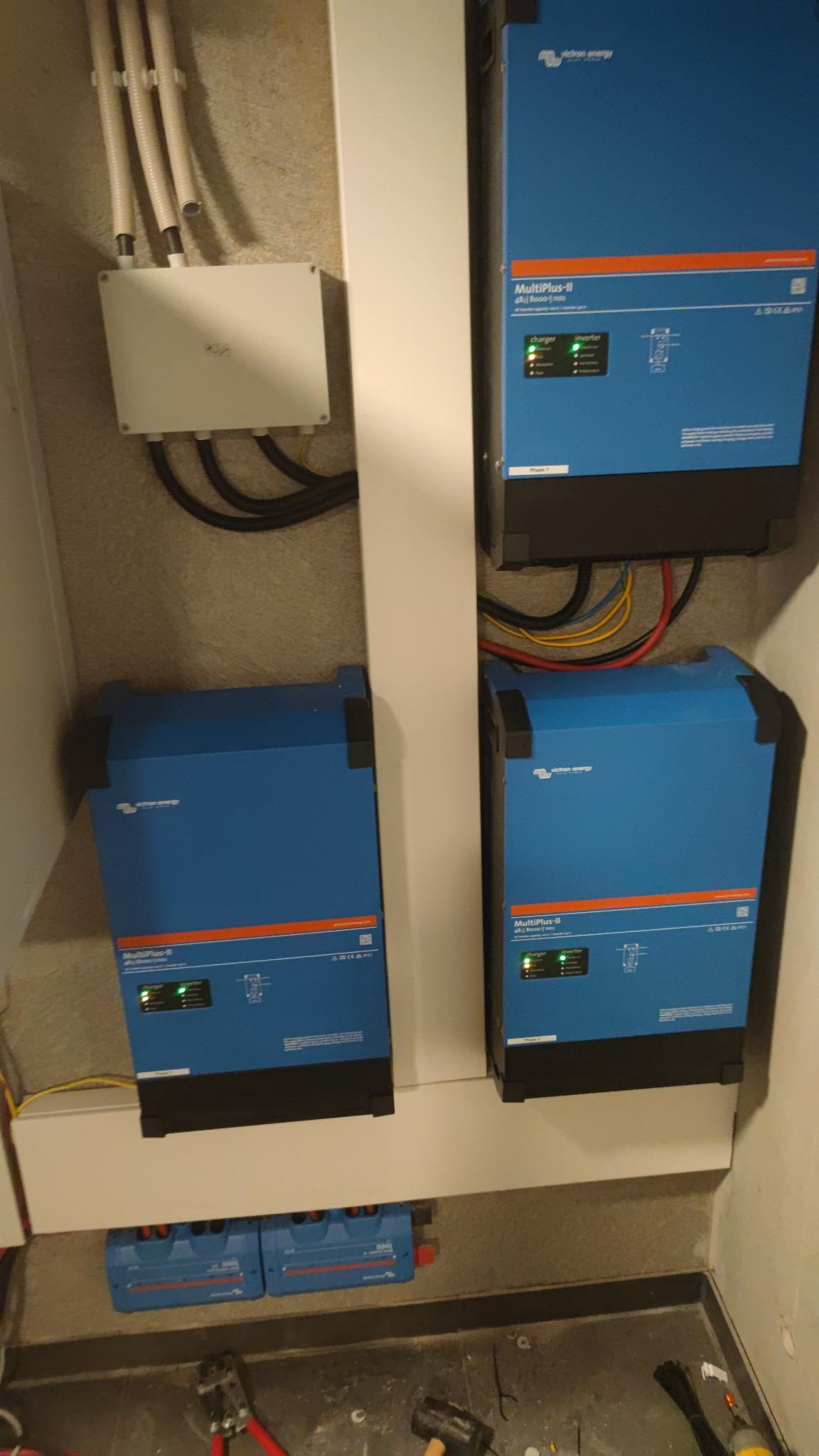

      hier mal ein Update zu dem Projekt. Ist ja schon 1 Jahr her das ich es installiert habe. Also eines Vorweg, ich habs nochmal "Krachen" lassen und habe die Multiplus II 5000 gegen 8000er getauscht um 15KW Lade/Entladeleistung zu haben und zusätzlich bin ich von der 1 Kabel Config (in/out) auf 2 Kabel Config (in & out) gewechselt, das System läuft nun ruhiger am Netzpunkt.
      Daher hier mal ein paar nützliche Tipps, das ihr nicht soviel Lehrgeld zahlen müsst:
      1) Überlegt es euch gut. Mit den 15 KW (Multiplus II 8000) geht ihr mit eurem Haus in eine neue Dimension was Kabel und Co. angeht. Daher lasst es einfach bei den 5000er und kleiner. Zumal die 8000er ewig laut sind.
      2) Schaut euch eure Kabel an und bewertet sie nach mm2/ampere -> Strombelastung, hier mal eine kleine Tabelle von mir, mit den maximalen Ampere / Leitungsschutzschalter.
      6mm2 -> 39A -> 32A Schütz
      10mm2 -> 52A -> 40A Schütz
      Ein normaler Zählerschrank ist 10m2 angeschlossen und verteilt sich dann auf niedrigere Querschnitte. Vermeidet es mit 6 oder 10m auf 4mm anzudocken. Das bringt nur Ärger und Qualm.
      Meine Victrons waren an 6mm2 angeschlossen in der folgenden Konstellation:
      Netz -(input)> Victron -(output 2)> Haus + PV
      Wenn die PV Anlage zur Mittagszeit ihre 22KW geblasen hat ist das 6mm2 beim Input ziemlich warm geworden und der Schütz (32A) war 53 Grad warm. Habe nun den Schütz und Kabel getauscht 40A und 10mm2, zusätzlich hab ich die PV ins Victron/Netzprovider gehängt, somit sieht die neueste Configuration so aus:
      Netz -> PV + (input) Victron -> Haus
      3) Spannung zur Batterie
      Auch hier müsst ihr unheimlich aufpassen und das geht in der Dimension richtig ins Geld. mm2 zum Akku... Die Victrons sind mit 50mm2 an die Busbar (LYNC) und am Lync war ein 70mm2 zur Busbar Akku (wo die 8 Akkus dranlaufen mit einer Config: 2,2,2,2 wegen den 25mm2 von Pylontech).
      Bei Volllast 300Amp war das 70mm2 bei 60 Grad. Hier hab ich ein 2. 70mm2 ran (Länge beachten das beide gleich sind) und schon ist die Temperatur bei 26 Grad
      (Möchte nicht wissen was bei den 10.000 Multis dann abgeht).
      Resümee:
      Hätte ich das alles vorher gewusst, hätte ich es gleich gelassen. Der Sprung von 5000 auf 8000 sind "nur" 5kw, aber von den Leitungen her ein riesiges Fass und viel Aufwand.
      Keiner der Elektriker macht sich die Gedanken die Ihr vielleicht im Kopf habt und viele schauen auch nur punktuell auf das Thema.
      Daher schaut euch alle eure Verbraucher an und werft den Taschenrechner und schaut in die Strombelastbarkeitstabelle (einmal google -> Zählerschrank24) AC und DC könnt ihr gleich annehmen.
      Da in meinem Fall der Victron das "Einfallstor" nun ist, läuft sämtlicher Strom über den Victron (2x Kabel rein und raus). Mein Haus ist mit 80A Panzersicherung von dem Netzbetreiber gesichert, danach kommt ein 63A SLS. Dh. da muss ich drunter bleiben. Schaut bei euch das auch an. Viele sind weiter drunter. Gerade in unser Zeit -> Elektroauto, Wärmepumpe und dann evtl. ne 2. Wallbox... Rechnet nach...
      Somit mal ein paar Beispiele von mir zu meinen größten Verbraucher:
      400V:
      PV Wechselrichter 25kw = 36A Dauerlast
      Wallbox 11Kw = 16 A Dauerlast
      Wärmepumpe 4Kw = 6A Dauerlast (ohne Heizstab)
      230V
      Backofen 3,2Kw = 16A Dauerlast
      Spülmaschine 1.2kw = 4A Dauerlast
      Waschmaschine (neues Model, 6 Monate alt) 2,8Kw = 12A Dauerlast
      Hier ein BIld von der Finalen Version mit den 3x Multiplus II 8000:
Ansichten: 1923
Größe: 266,9 KB
      Cheers
      C.

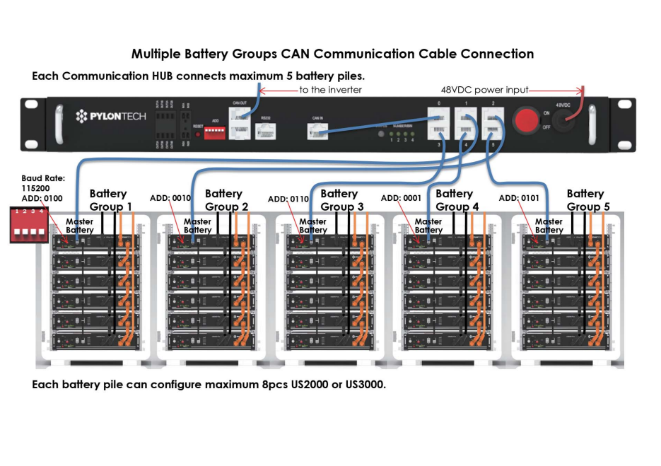

        Neues Update, diesmal für die Pylontech Akkus. Ich hoffe arme Pylontech US2000x/3000x/5000x User finden den Beitrag über Google:
        Die Anleitung ist absoluter Murks. Hier muss man kurz erläutern:
        Man muss zwischen 3 Versionen unterscheiden:
        USx000
        USx000B
        und
        USx000C
        Die Anleitung + was so geschrieben steht im Netz gilt nur für die ersten beiden. Wer die USx000C Packs hat hier von mir die aktuelle Infos:
        1)
        USx000C kann man bis zu 16 kaskadieren OHNE Hub, statt 8 Stück wie in der Anleitung oder im Web beschrieben.
        2) Mit Hub:
        USx000C bis zu 16 * 6 (bei den anderen ist es 5 * 8 = 40 + Hub Stacking = 5 * 5 * 8 = 200), das Hub Stacking geht NICHT mehr bei den USx000C Modellen
        3) Mit Hub Teil 2:
        Die USx000C müssen komplett anders an den Hub angeschlossen werden, laut Anleitung:
        Die Packs:
Ansichten: 1461
Größe: 119,1 KB
        Jeder Master an den HUB:
Ansichten: 1394
Größe: 403,3 KB
        DAS IST FALSCH ! Das gilt nur für die NICHT USx000C!!
        Die USx000C werden hier auch Daisychained an den Hub angeschlossen, dazu wird von ersten "Stack" der Master ganz normal in den Hub angeschlossen. Unter dem CAN im Master ist eine RJ45 Buchse die RS485 betitelt ist. Diese wird an den Master 2 vom anderen Pack angeschlossen, dessen RS485 dann an Master 3 usw.
        D.h. im HUB Selber sind nur noch 2 Kabel und keine 5. Das CAN IN an CAN 0 und das CAN 1 -> Master 1
        4) Mit HUB Teil 3:
        Und dennoch wird euch der HUB nun einen Fehler zeigen, das liegt daran das ihr ein anderes Kabel von MASTER 1 -> Hub bei den USx000C braucht. Es müssen die ersten 2 Adern getrennt werden in dem Kabel, da schaut ihr nochmal in die Anleitung rein. Könnten auch die letzten 2 sein. Aber ein normales Patchkabel, geht nur bei den NICHT USx000C.
        Hoffe hier findet das einer und muss nicht durch die Hölle wie ich
        (bzw. hab nun den Hub gekauft und brauche den eigentlich nicht mehr

              Hier mal eine Aufnahme aus einem Meter Entfernung unter Vollast beim laden.
              Interessant ist das die Lautstärke im Datenblatt nicht angegeben wurde. Warum wohl
              • Maruu
                Maruu kommentierte
                Oha, das ist schon ne Hausnummer, danke dir! Vielleicht höre ich mir das mal vorab bei jemandem an. Aber ja, dann wird es wohl die Garage werden
              • CyCl0ne
                CyCl0ne kommentierte
                So hören sich meine 8000er nun an wenn die Tür zum Technikraum (Stahltür) zu ist :-) Da hab ich die 5000er vorher nie gehört wenn die zu war..
