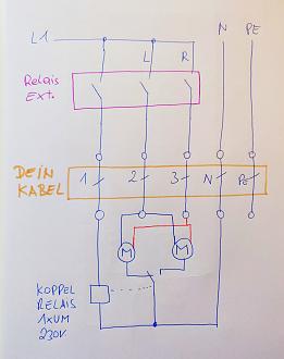

        Ich glaube du kannst die beiden Motoren doch mit dem 5 poligen Kabel ansteuern, bin gerade am Schaltung zeichnen.
          • 3978
Ansichten: 548
Größe: 1,54 MB

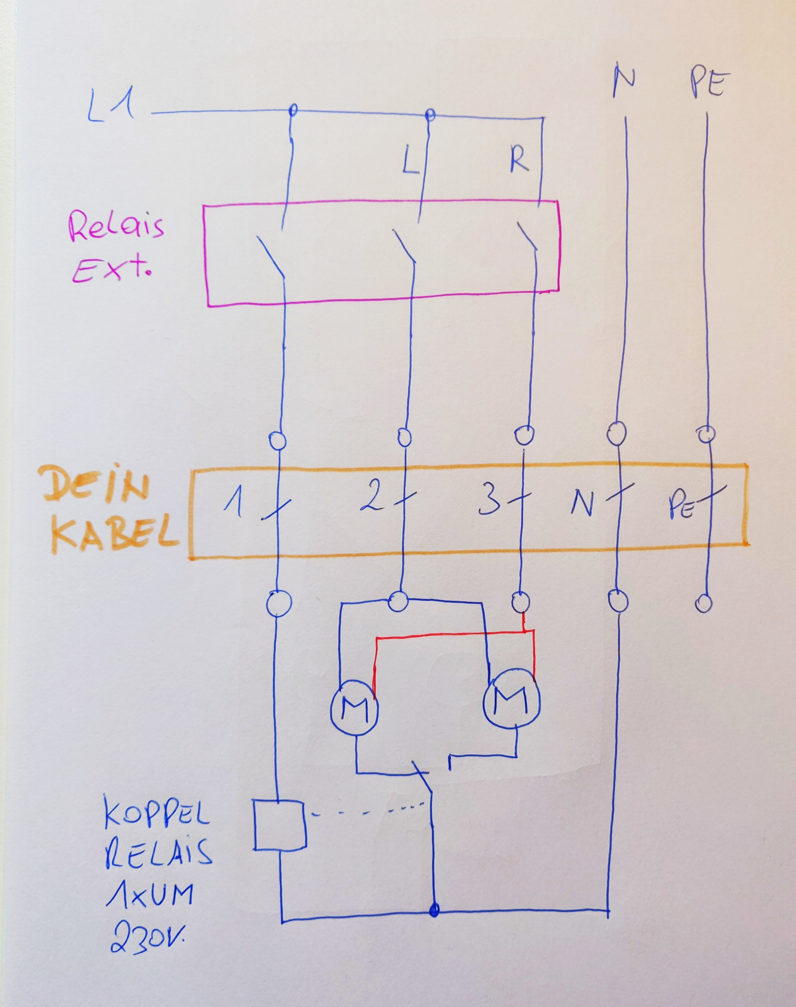

          So bekommst es mit deinem 5-poligen Kabel gesteuert.
          Dazu benötigst vor Ort ein 230V Koppelrelais 1xUM, das zwischen den beiden N der Motoren umschaltet.
          Der L liegt bei
          Fahren-Links
          Fahren-Rechts
          immer an beiden Motoren an, nur der Motor den du gerade wirklich fahren möchtest ist über das Koppelrelais über den N aktiv.
          Dazu musst du dir in der config eine Logik bauen, den Umschalter, um den jeweiligen Motor fahren zu können.
          So kannst Standard Motoren verwenden, alles ist verkabelt und ohne Funk gelöst.
          Ich weiß, es liegt immer L an beiden Motoren an, auch an dem, der nicht fahren soll.
          Einziger Schönheitsfehler.

          Das heißt an meiner Relais Extension liegen 3 Kabel an... und das Koppelrelais macht immer den wechsel zwischen den Motoren....
            • 3978
            Richtig, es liegen 3 Adern an der Relais Ext. von deinem 5 poligen Kabel an.
            zb: schw/braun/schw. (je nach Kabelausführung)
            Ader 1 = Ansteuerung für's Umschalten.
            Ader 2 = Fahren L
            Ader 3 = Fahren R
            Ader 4 = N
            Ader 5 = PE
            • andreas221988
              andreas221988 kommentierte
              Aber ich brauch doch pro Motor auf und ab oder?
            • 3978
            Hast du über Ader 2 und 3.
            Mit dem Umschalt Relais entscheidest du, welcher Motor fahren soll.
            • andreas221988
              Das heißt mit RelaisExt. spreche ich die erste Ader an um mit dem Koppelrelais den Motor auszuwählen und dann ganz normal auf und ab?
            • 3978
            Richtig.
            Anstelle von 2x 2-Adern für Auf/ab hast du nur 1x 2 Adern.
            Deine Entscheidungsleitung ist der N, welcher Motor fahren soll.

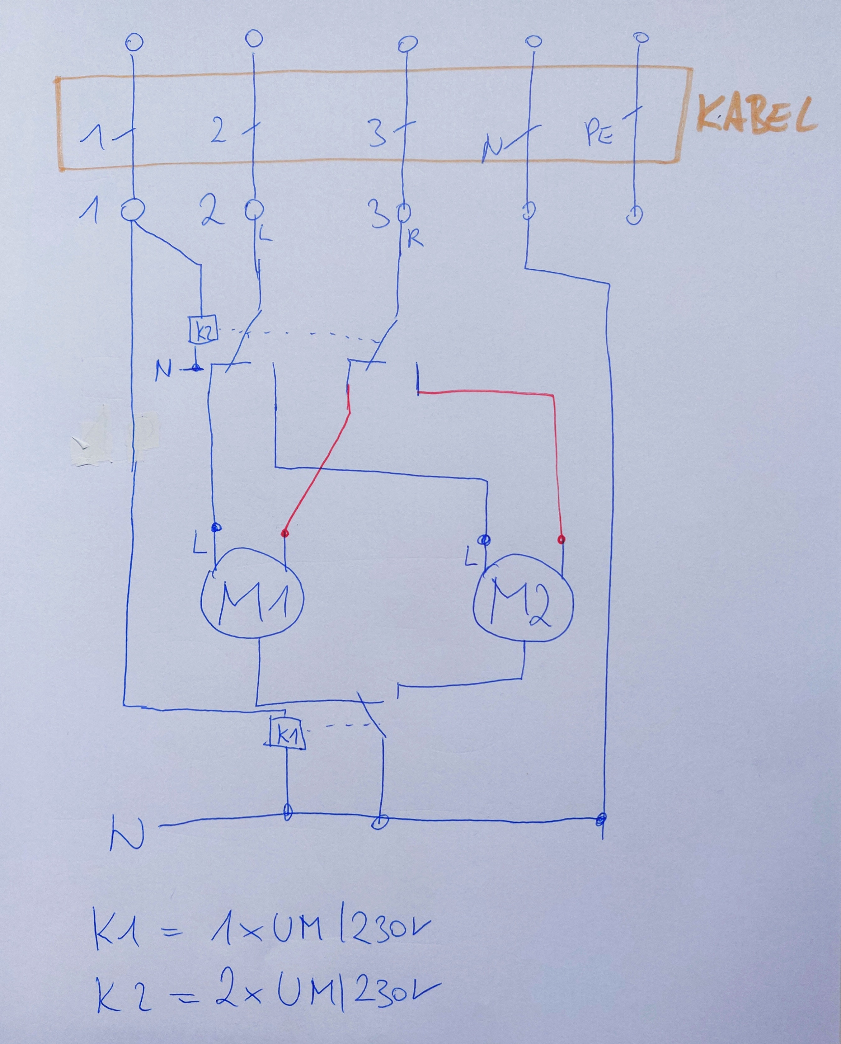

              • 3978
              Anbei mit zweitem Koppelrelais 2xUM/230V (Zeichung 2)
              Zeichnung 1
Ansichten: 558
Größe: 1,54 MB
              Zeichnung 2
Ansichten: 534
Größe: 1,57 MB
              K1 und K2 - AUS - M1 ist aktiv für Auf/Ab
              ​K1 und K2 - EIN - M2 ist aktiv für Auf/Ab
              Keine Verbindung zwischen M1 und M2 wenn von der Relais Ext das Auf oder Ab Signal kommt.
              • andreas221988
                Und hier schalte ich auch beide Koppelrelais mit einem Relaisausgang von Loxone?
              • 3978
              Richtig.
              Ader 1 wie in Zeichung 1 dargestellt.
              Ader 1 schaltet beide Koppelrelais K1 und K2 gleichzeitig um, so liegt L und N nur jeweils an einem Motor an.
