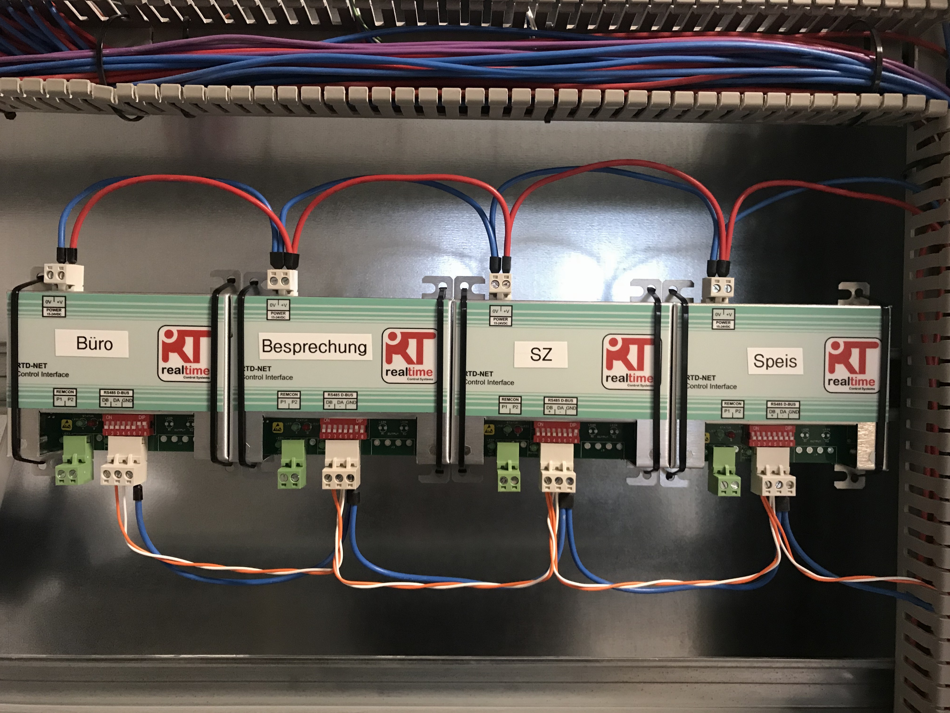

    Hab nun heute meine RTD-NET Adapter bekommen, mal schauen wie die so funktionieren.
    Inbetriebnahme ist dann in ca. 2 Wochen...
    • christof89
      • 29.08.2015
      • 1374
      #32
      Inbetriebnahme hat sich aus diversen Gründen doch verzögert und ich konnte erst heute mit den RTD-NET Modulen herum probieren,
      leider erfolglos, eine Steuerung war/ist derzeit noch nicht möglich?
      Hat in der Zwischenzeit evtl. schon jemand Erfahrung mit dem Modul?

        Irgendwelche Neuigkeiten mit dem RTD-NET? Ich habe das gleiche Problem, da die Sky Air nicht mit der Wifi-API kompatibel ist. (oder zumindest soweit ich weiß).
