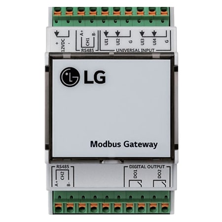

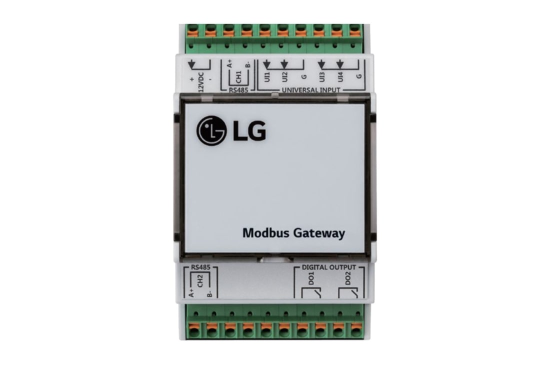

                #52
                Wird die Anlage per Modbus an die Außeneinheit angeschlossen oder auch jeweils die Inneneinheiten?
                • koyote17
                  koyote17 kommentierte
                  Einen schönen guten Morgen,
                  In diesem Post geht es Hauptsächlich um die Steuerung der DAIKIN Geräte mit HTTP Befehlen über den WIFI Adapter der Innengeräte. Aus deiner Frage interpretiere ich dass es um den neuen Modbusadapter geht, und soweit ich weiß muss dieser an jeder Inneneinheit angebracht werden. Die Außeneinheit hat normalerweise mit der Steuerung nicht zu tun.
                  Aber wie schon geschrieben, ist dieser Post oft im Zusammenhang mit den WIFI Adaptern von DAIKIN und den dazugehörigen Befehlen entstanden.
                  lg
                  Zuletzt geändert von koyote17; 07.09.2023, 06:24.
              • chrisulox
                • 15.07.2022
                • 147
                #53
                koyote17 - siehe hier:
                Erhalten Sie Informationen über LG PMBUSB00A. Finden Sie Bilder, Rezensionen und technische Daten für LG PMBUSB00A
                und laut Installateur steuert die Außeneinheit die Innengeräte - d.h. eine Busleitung zur Außeneinheit...
                Zusätzlich lasse ich jedoch auch was zur Inneneinheit legen.
                • koyote17
                  Vielleicht ist das hier der falsche Forumsbeitrag "Daikin Klimaanlage in Loxone integrieren".
                  Hier gehts um DAIKIN und nicht um LG. Wie das bei LG ist wird hier eventuell niemand beantworten.
                  Bei Daikin hat die Außeneinheit keine Steuerfunktion. Geht alles über die Inneneinheiten.
