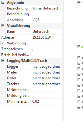

                    Ja ich möchte http Befehle senden wie du. Bei mir funktioniert es aber nicht. Hier mein virtueller Ausgang

                      Also nach deinem ersten Bild zu urteilen würde ich sagen dass beim viruellen Ausgang vor der IP Adresse noch das "http:\" fehlt.
                      Und wenn du die gesamte Befehlszeile in deinen Browser eingiebst sollte die Klima starten. Sofern die IP Adresse stimmt.
                      In deinem Fall http://192.168.1.34/aircon/set_contr...rate=A&f_dir=1

                    Das http wars
                    Vielen Dank!
