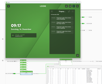

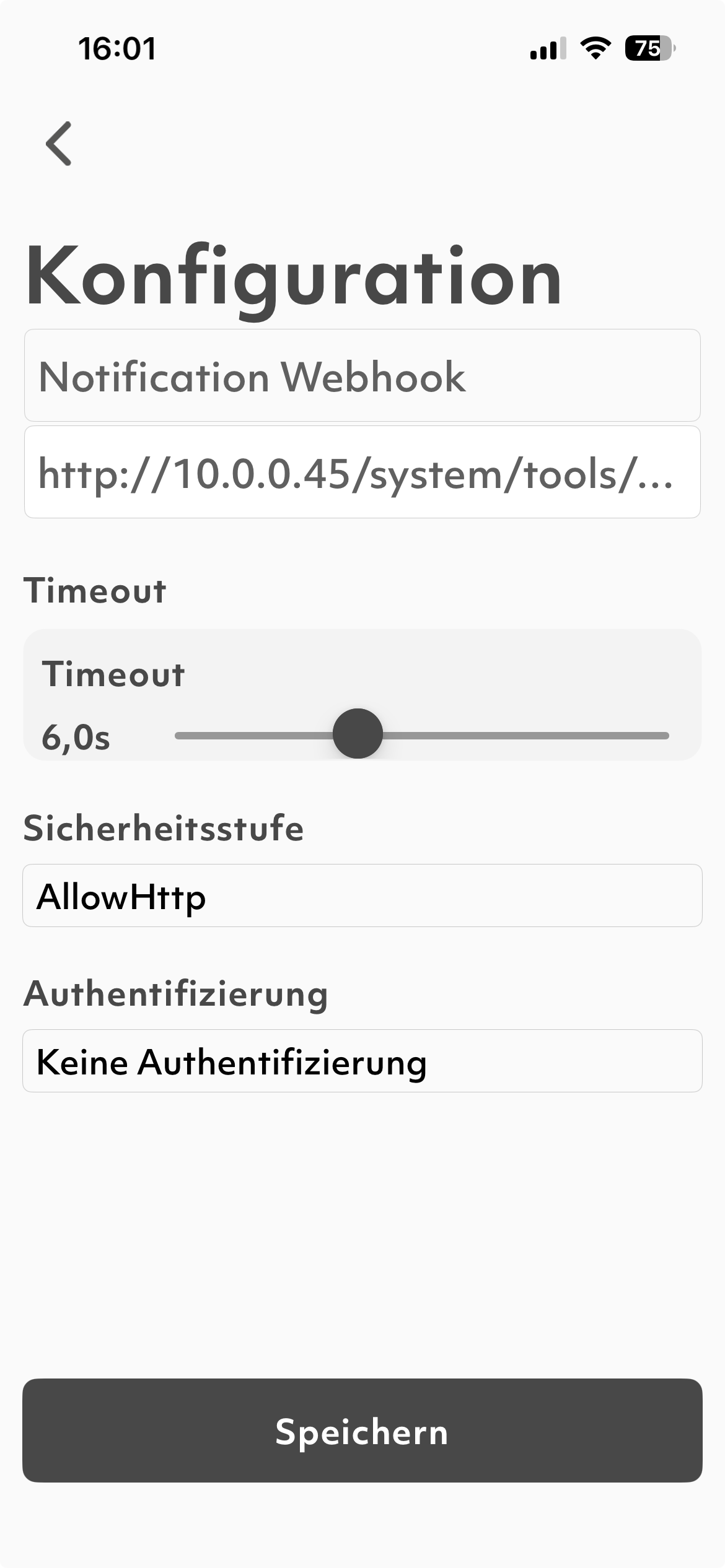

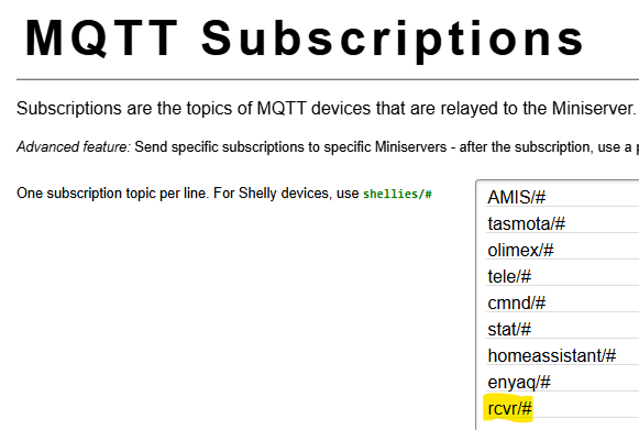

                  • 4501
                  mein lieber Noschvie ich verwechsle da gar nichts
                  bitte verwirre neue User nicht unnötig
                  unser Christian Fenzl hat für diesen Zweck schon sehr lange was für den Loxberry gebaut - vielen Dank dafür!
                  MQTT-Gateway - Generischer POST / GET / JSON Empfänger [LoxBerry Wiki - BEYOND THE LIMITS]
                  HTML-Code:
                  http://IPvomLoxberry/system/tools/mqtt/receive.php
                  ohne Zugangsparameter vom Loxberry
                  Klicke auf die Grafik für eine vergrößerte Ansicht  Name: image.png Ansichten: 0 Größe: 119,5 KB ID: 475182
                  Klicke auf die Grafik für eine vergrößerte Ansicht  Name: image.png Ansichten: 0 Größe: 39,2 KB ID: 475183

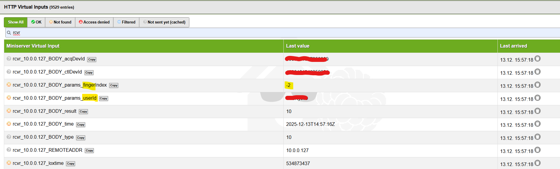

                  spuckt das aus:
                  Klicke auf die Grafik für eine vergrößerte Ansicht  Name: image.png Ansichten: 0 Größe: 102,3 KB ID: 475184

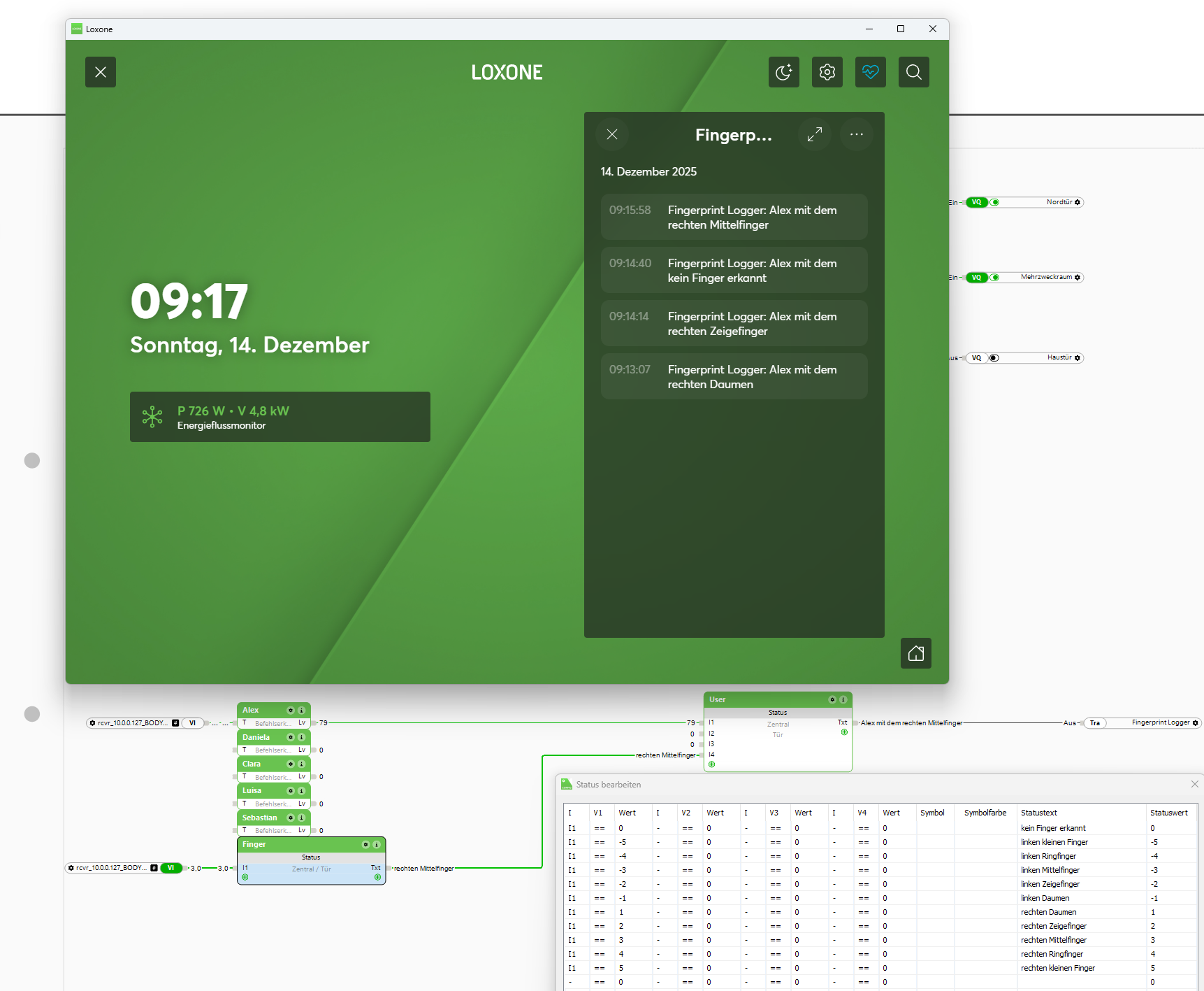

                  in der Loxone:
