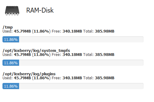

ramlog voll
    Kannst du mal mit lsof experimentieren:
    Speziell in /var/log
    Es schaut so aus, als würde ein Filehandle auf ein bereits gelöschtes File noch offen sein. Linux ist da „speziell“ - wenn ein noch geöffnetes File gelöscht wird, ist es nicht mehr sichtbar, aber bleibt so lange vorhanden, bis der jeweilige Prozess beendet wird.
      system_tmpfs wurde noch überhaupt nicht auf Größe untersucht
    https://alvinalexander.com/blog/post...-lsof-command/
    Ich habe mir damit die offenen Files anzeigen lassen:
    loxberry@loxberry:~ $ lsof -u loxberry -s | grep '(deleted)' | awk '{$7=$7/1048576 "MB"}1'
    perl 971 loxberry 1w REG 254,0 253.27MB 35 /opt/loxberry/log/plugins/fhem/fhem.log (deleted)
    perl 971 loxberry 2w REG 254,0 253.27MB 35 /opt/loxberry/log/plugins/fhem/fhem.log (deleted)
    perl 971 loxberry 3w REG 254,0 253.27MB 35 /opt/loxberry/log/plugins/fhem/fhem.log (deleted)
    perl 971 loxberry 9w REG 254,0 253.27MB 35 /opt/loxberry/log/plugins/fhem/fhem.log (deleted)
    ccfhem.py 979 loxberry 1w REG 254,0 253.27MB 35 /opt/loxberry/log/plugins/fhem/fhem.log (deleted)
    ccfhem.py 979 loxberry 2w REG 254,0 253.27MB 35 /opt/loxberry/log/plugins/fhem/fhem.log (deleted)
    sh 17496 loxberry 10u REG 254,0 0MB 98 /tmp/#98 (deleted)
    sh 17496 loxberry 11u REG 254,0 0MB 98 /tmp/#98 (deleted)

      Dreh das Logging von FHEM runter bzw. aus, und dann reboote.
      Das wird das Problem endgültig beheben.
        Ich habe fhem gestoppt und loxberry neu gestartet. Tatsächlich sind die alten log-files von fhem verschwunden. Da ich zuvor fhem nie gestoppt hatte vor dem reboot, war das wohl das Problem. Nun sieht es so aus:

          Hattest du die fhem.log Files damals selbst gelöscht?
          Es spielt wahrscheinlich aber eh keine Rolle.
          FHEM gibt beim Loggen den Filehandle nie frei. Wenn jetzt irgendwer kommt, und das Log aufräumt, bleibt es von FHEM weiter im Zugriff und wird nie wirklich gelöscht.
          Beobachte das Log und stell die Loglevel in FHEM runter, oder drehe es ganz ab, wenn du nicht gerade Fehlersuche machst.

            Seitdem ich bei fhem
            attr global verbose 1
            eingegeben habe, habe ich keine Probleme mehr mit dem ramlog. Problem somit gelöst

              • Noschvie
                Noschvie kommentierte
                2 Wochen nach Reboot
                /tmp
                Used: 271.96MB (70.46%) Free: 114.01MB Total: 385.98MB
                70.46%
                /opt/loxberry/log/system_tmpfs
                70.46%
                70.46%
                rpimonito 1309 1000 2w REG 254,0 272245865 37 /opt/loxberry/log/plugins/rpi_monitor/RPi-Monitor_daemon.log (deleted)

                Was kann ich dagegen tun (vom Reboot abgesehen) ?

                  Hi zusammen,
                  bei mir wächst der belegte Speicher auch schön langsam immer weiter an und ich weiß nicht an was es liegt.
Ansichten: 809
Größe: 17,9 KB
                  Dann hab ich mich erstmal durch die Anleitung gearbeitet: https://www.loxwiki.eu/display/LOXBE...left+on+device
                  Aber da kommen ganz andere Werte raus bei den Befehlen?
