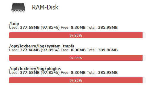

          ich habe dasselbe Problem. Ca. alle 14 Tage hängt sich dann der Loxberry auf. Die Wetterdaten usw. werden nicht mehr übermittelt und über den Explorer ist er nicht mehr erreichbar. Er ist jedoch noch im Netzwerk angemeldet und ich kann auch meine Dachfenster über das FHEM Plugin (Weitergabe der Befehle von Loxone --> Loxberry) ansteuern. Anbei mal ein Screenshot des RAM logs. Ich weiß nicht woher es kommt. Ich habe in FHEM mal das Logfile angeschau und es ist nicht besonders viel drin. Aber außer FHEM nutze ich eigentlich fast nur Weather4Lox, MQTT Gateway und WIFI Scanner. Ist sind zwar noch ein paar andere Plugins installiert, aber die nutze ich eigentlich nicht.
          Kann ich die Logs in Loxberry automatisch löschen lassen alle x Tage? Oder zumindest das von WIFI Scanner. Das Log ist ziemlich voll....Klicke auf die Grafik für eine vergrößerte Ansicht  Name: Loxberry RAM.JPG Ansichten: 0 Größe: 68,2 KB ID: 242920​​

        • Musicman
          • 07.11.2017
          • 109
          Okay, da gibts tatsächlich einen Fehler, den ich bereits gefixt habe. Solltest daher ein Auge drauf haben, bis es das Release gibt.

            • 6368
            Kannst auf die Entwicklerversion stellen und updaten, da ist das schon gefixt
