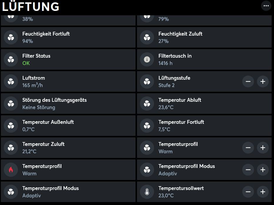

            Hallo zusammen
            Da es bis jetzt noch keine detaillierten Infos über die Konfiguration und Implementierung des Zehnder KNX Interfaces gibt, hier mal meine gesammelten Erfahrungen und die aktuelle Konfiguration. Ich habe die Tage noch ein bischer herumprobiert und noch einiges gefixt bekommen, so dass ich den Text hier noch etwas aktualisiert habe (evtl. auch noch mal etwas erweitere).
            Zu aller erst kann ich jedem nur Empfehlen sich die Grundlagen zur Konfiguration von KNX Sensoren und Aktoren auf der Loxone Seite durchzulesen.
            Als Spannungsversorgung/Drossel kommt bei mir ein Gerät von GIRA zu Einsatz (es gibt sicherlich noch günstigere Alternativen)
            https://katalog.gira.de/de_DE/artike...2000&m=compare
            Loxone & KNX - Grundlagen und Konfiguration des MS:
            https://www.loxone.com/dede/kb/eibknx-grundlagen
            Bedienungsanleitung​ ComfoConnect KNX:
            https://www.zehnder-systems.de/downl...3748/47371.pdf
            Bedie
            nungsanleitung ComfoAirQ Modelle (Englisch):
            https://www.international.zehnder-sy...832/74161.pdf
            (Interessant ist auch, dass die hier verlinkte Anleitung deutlich mehr Informationen enthält als die deutsche Anleitung die ich mitgeliefert bekam!)
            Das ComfoConnect Modul muss zuerst in der ETS konfiguriert werden. Dazu habe ich die frei erhältliche Version ETS5 verwendet.
            Ist das ComfoConnect Modul richtig angeschlossen wird der Miniserver in der ETS als Gateway gefunden.
            Die ComfoConnect Library kann dann über den "Katalog" Button heruntergeladen werden, es gibt nur eine einzige von Zehnder.
            Wie man die Gruppenadressen, Untergruppen usw. anlegt, das schaut man sich am besten auf Youtube an, da gibt es einige Anleitungen dazu.
            Anschließend muss das Interface noch mit den entsprechenden Empfangs-/Sendeadressen bedatet werden.
            Ich habe es so macht, dass alle Adressen von "Aktoren" mit 1/1/x und die der Sensoren mit 1/2/x benamt sind.
            Klicke auf die Grafik für eine vergrößerte Ansicht  Name: KNX_Zehnder_ETS_Konfiguration_1.JPG Ansichten: 0 Größe: 356,1 KB ID: 331632
            Die Datentypen sind durch die Konfig bereits vorausgewählt, sind aber in der Bedienungsanleitung nochmal aufgeführt.
            Sind am Ende alle Objekte adressiert, wird die Konfiguration in das ComfoConnect Modul übertragen
            => "Programmieren" => "phys. Adresse und Applikationsprogramm"
            Danach muss man dann (leider sehr zeitaufwändig) in Loxone für jedes Objekt noch die korrespondieren Adresse mit Datentyp zuweisen.
            Wie das geht, ist in der Loxone Anleitung von oben gut beschrieben, auch die Verwendung des KNX Monitors.
            Im KNX Monitor sollte man auch kontrollieren ob auch die richtigen Werte für jeden Datenpunkt ankommen und dieser auch dem Erwartungswert entspricht.
            Das sieht man aber im KNX Monitor recht gut ob der phys. erwartete Wert übertragen wird oder der Datentyp falsch ist.
            Leider gibt es in Loxone nicht alle KNX Datentypen. Für den Datentyp 5.010 (Impulswert 0...255) muss man sich über einen Workaround mittels eines Multiplikator bedienen.
            Das gilt z.B. für die Objekte "Status", "Ventilation Preset", "Temperature Profile" und "Temperature Profile Mode"
            Die Set Befehle für "Temperature Profile" und "Temperature Profile Mode" müssen mit dem Datentyp EIS6 (DPT5) angelegt werden.
            Wie man das macht kann man hier im Beitrag #4 von Sasha sehr gut sehen, da ist der Vorgang sehr gut beschrieben:
            https://www.loxforum.com/forum/eib-k...282#post199282
            Das Setzen von Temperatur Profile/Profile Mode funktioniert auch im Auto Modus.
            Die Anlage läuft bei mir auf Stufe 2 und einem Durchsatz von ca.165 m³/h
            Leider ist die KNX Schnittstelle recht beschränkt was die ausgegebenen Werte angeht. Weder Lüftungsdrehzahl, aktuelle Bypassstellung noch den Energieverbrauch kann man auslesen oder erweiterte Einstellungen Änderungen (Absteuern der Zuluft) einstellen.
            Das geht dann nur über das Display am Gerät.

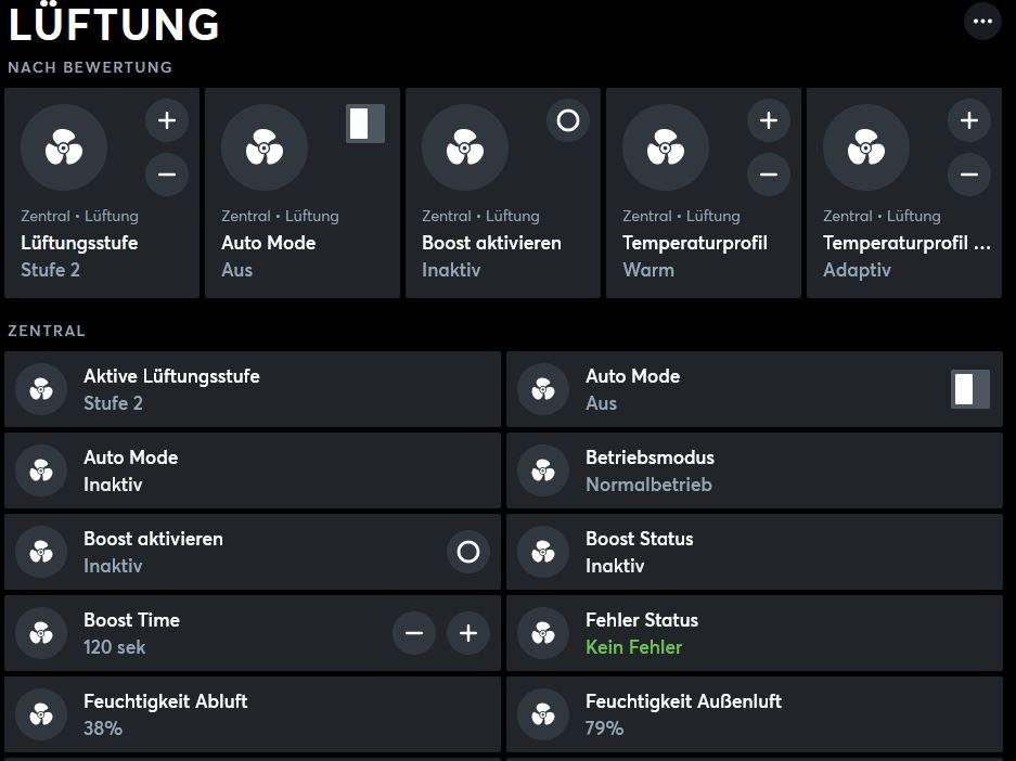

            Damit die Lüftungsstufen über Loxone gesetzt werden können, muss zuerst der Automodus deaktiviert werden indem über den Bus eine "0" gesendet wird => "AutoMode (set)" = 0
            Die Lüftungsstufen können über den Radiobaustein gesetzt werden. Die restliche Konfig könnt ihr den Bildern entnehmen.
            Klicke auf die Grafik für eine vergrößerte Ansicht  Name: KNX_Zehnder_Loxone_Implementierung_1.JPG Ansichten: 0 Größe: 125,8 KB ID: 332041
            Klicke auf die Grafik für eine vergrößerte Ansicht  Name: KNX_Zehnder_Loxone_Implementierung_2.JPG Ansichten: 0 Größe: 133,2 KB ID: 332020
            Es Funktioniert bis jetzt:
            - Das Setzen der Lüftungsstufen über den Radiobaustein
            - Boost aktivieren und absteuern nach der eingestellten Zeit (während dieser Zeit ist der Boost Taster gesperrt)
            - Die Anlage läuft am Tag auf Stufe 2
            - Mit "Schlafen gehen" fahre ich die Anlage auf Stufe 1 herunter und mit "Guten Morgen" fährt sie wieder in Stufe 2
            - Mit "Haus verlassen" fährt die Anlage in den "Away Modus"
            - Mit "Heimkommen" fährt die Anlage wieder in Stufe 2 zurück
            Was ich evtl. noch Implementieren werde:
            - Aussentemperaturabhängige Umschaltung des Temperaturprofils
            Klicke auf die Grafik für eine vergrößerte Ansicht  Name: KNX_Zehnder_Loxone_Implementierung_4.JPG Ansichten: 0 Größe: 104,1 KB ID: 332032
            Klicke auf die Grafik für eine vergrößerte Ansicht  Name: KNX_Zehnder_Loxone_Implementierung_5.JPG Ansichten: 0 Größe: 104,7 KB ID: 332033
            Vielleicht hilft es ja dem ein oderen Anderen bei der Implementierung.
            Für Ergänzungen, Ratschläge oder Verbesserungen bin ich natürlich jederzeit offen.
            Zuletzt geändert von Marty M4cFly; 06.01.2022, 19:21.
