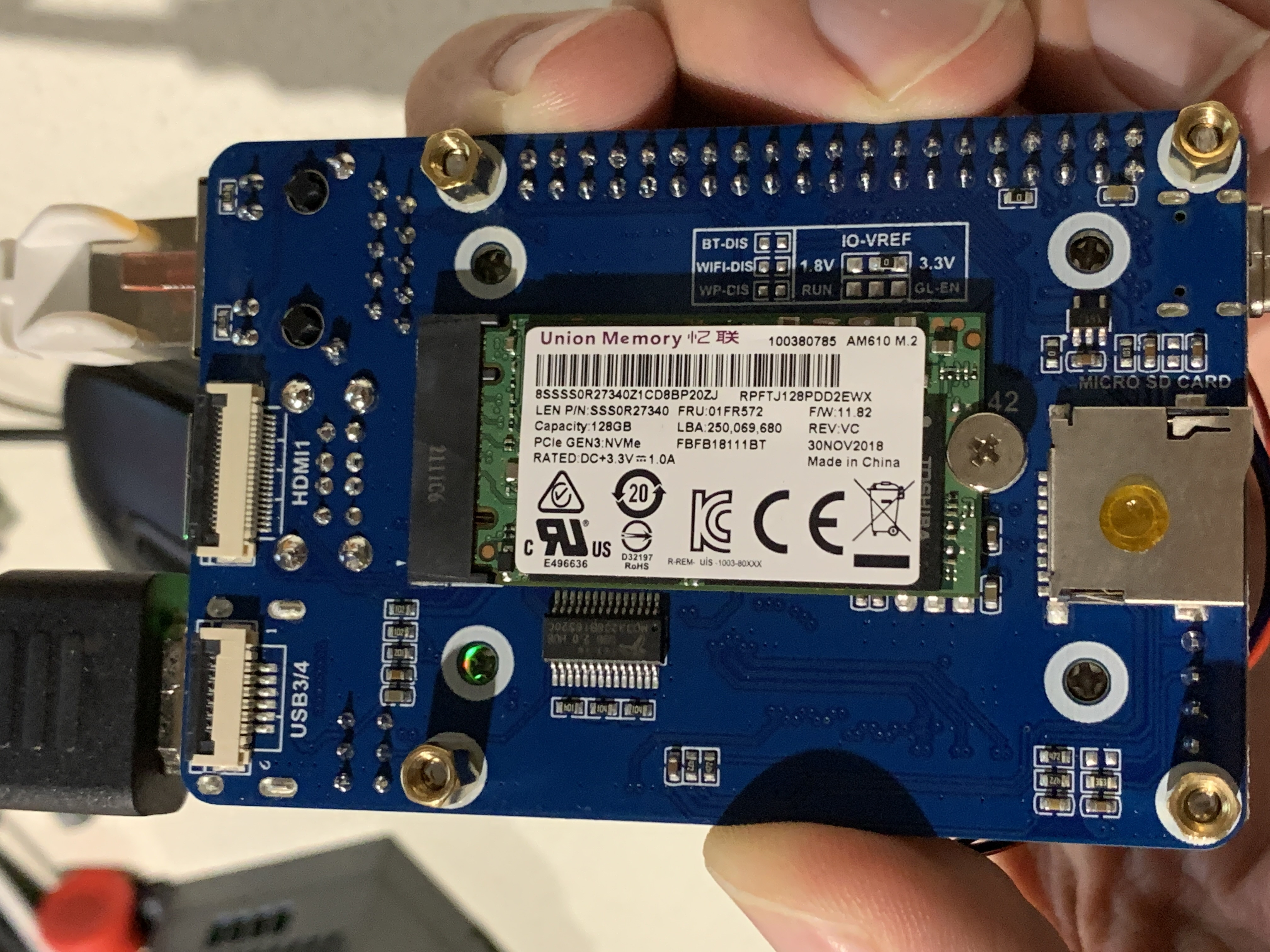

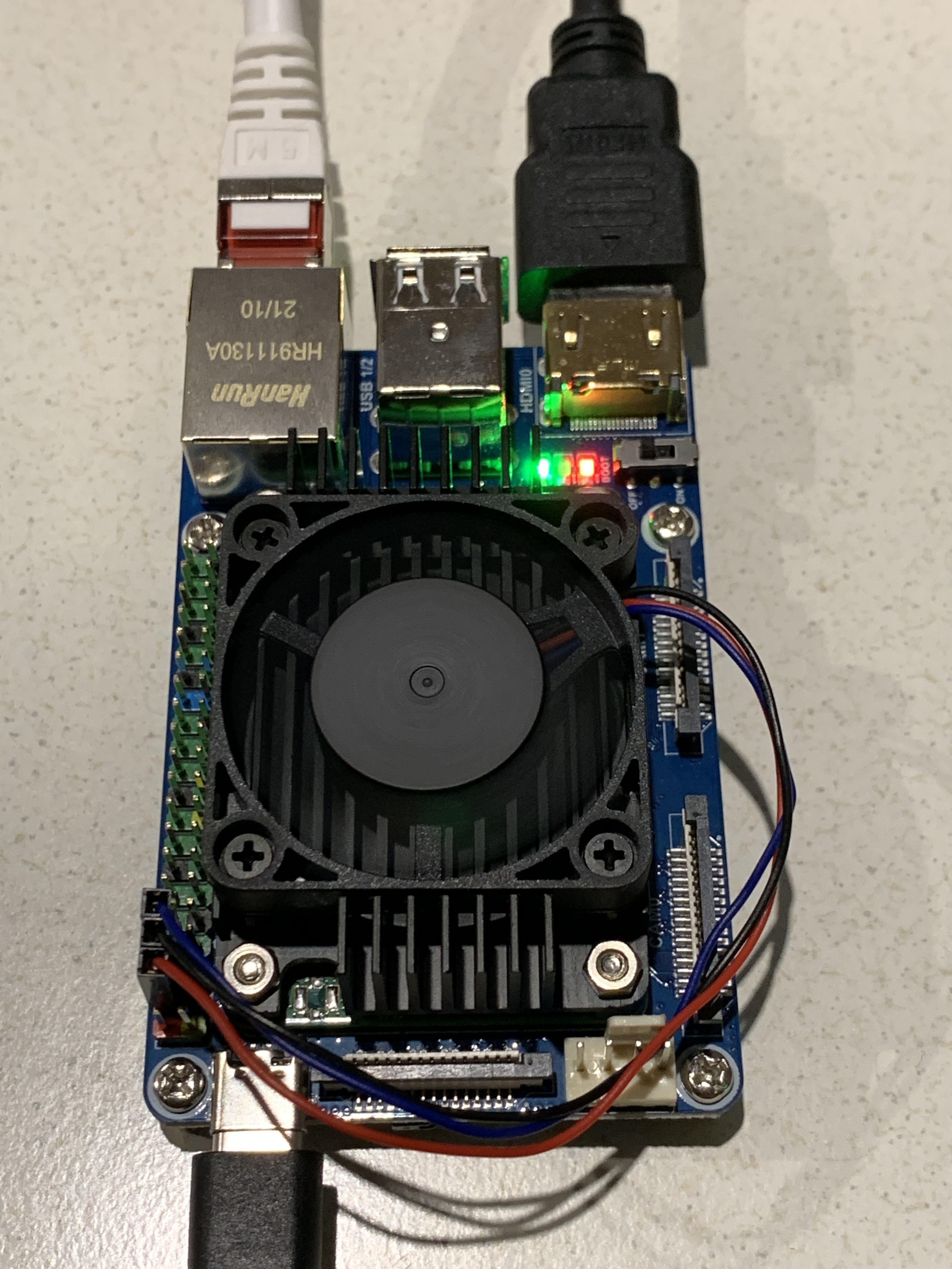

    Folgende Hardware habe ich verwendet:
    Raspberry CM4 mit 8GB RAM und 16GB eMMC Speicher, kein wifi
    Waveshare Mini Base Board A
    GeeekPi Alu Kühler mit PWM Lüfter
    128GB NVME SSD M2 2242
