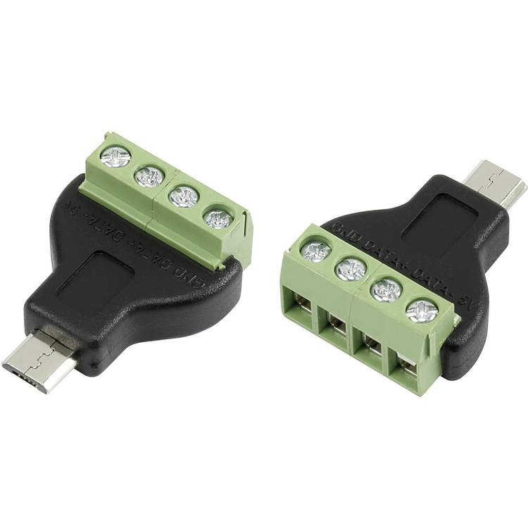

    Hi zusammen,
    ich habe ein Meanwell Netzteil mit 3 A (MDR-20-5 Hutschienen-Netzteil (DIN-Rail) 5 V/DC 3A 15W 1 x, A040) und gehe damit auf auf ein Mikro USB Kabel mit offenen Enden um den Raspi zu versorgen. 3mm Kabelquerschnitt - und das ist vermutlich das Problem. Denn ich bekomme immer mal wieder ein "under-voltage detected!" im Selbstcheck.
    Wie versorgt ihr euren Raspi/Loxberry im Schaltschrank?

          Ich versuche es jetzt mal mit einem USB Stecker mit Schraubklemmen, wo kein dünnes Kabel dazwischen ist. Da kann ich direkt mit einem 0,75mm^2 drauf. Ich würde gerne mein Netzteil im Schrank weiter nutzen

              Ihr müsst nicht den Umweg über das USB Kabel gehen. Ihr könnt das Netzteil direkt mit den 5V Pins + GND auf dem GPIO Head verbinden. Die 5V Pins sind intern alle gebrückt. Das USB Netzteil darf dann natürlich NICHT zusätzlich angeschlossen sein.
              ich nutze ein GPIO Breakout Board, dann kann man über die Schraubklemmen normale Kabel verwenden. Ich versorge so einen Pi4 ohne Probleme. Das Netzteil ist ein Meanwell mit 3A.
              • MarcusS
                • 389
                Danke, das war die Antwort die ich gesucht hab 🙂
