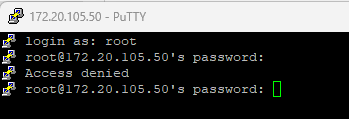

    Bei der Installation wird dir das Passwort für den Root-Zugang (alle Rechte) mitgeteilt. https://wiki.loxberry.de/haufig_gest...shellzugriff?s[]=root
    • fissahn
      • 21.02.2023
      • 5
      Das habe ich schon versucht. Sieht dann immer so aus ...
Ansichten: 110
Größe: 8,6 KB
      Direktes Root-Login lässt er nicht zu ...
