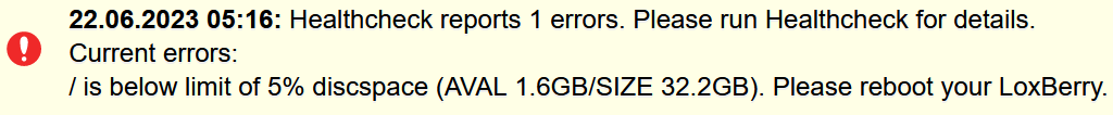

    ich habe auf meinem LoxBerry u.a. auch Stats4Lox am Laufen - und der frisst (leider) doch einiges an Disk-Space.
    Habe gerade folgende Meldung von meinem LoxBerry bekommen:
    Klicke auf die Grafik für eine vergrößerte Ansicht  Name: grafik.png Ansichten: 0 Größe: 38,5 KB ID: 394915​
    Da ich den LoxBerry unter Hyper-V virtualisiert habe ist es kein Problem mehr Speicher zuzuweisen - aber nun die Frage:
    --> Wie kann ich unter LoxBerry anschließend die Partitionsgröße vergrößern?
    Device     Boot    Start      End  Sectors Size Id Type
    /dev/sda1  *        2048 69206015 69203968  33G 83 Linux
    /dev/sda2       69208062 73398271  4190210   2G  5 Extended
    /dev/sda5       69208064 73398271  4190208   2G 82 Linux swap / Solaris​
    Ich hoffe ihr könnt ihr hier weiter helfen? :-)

    Das kannst Du unter Linux mit dem Tool "parted" machen. Musst Du ggf. per apt nachinstallieren.

        Scheint nicht ganz so einfach zu sein da es anscheinend weitere Partitionen hinter der zu vergrößerenden Partition gibt ... :-(
        root@loxberry:~# uname -a
        Linux loxberry 4.19.0-6-amd64 #1 SMP Debian 4.19.67-2+deb10u2 (2019-11-11) x86_64 GNU/Linux​
        root@loxberry:~# parted
        GNU Parted 3.2
        Using /dev/sda
        Welcome to GNU Parted! Type 'help' to view a list of commands.
        (parted) print
        Model: Msft Virtual Disk (scsi)
        Disk /dev/sda: 550GB
        Sector size (logical/physical): 512B/4096B
        Partition Table: msdos
        Disk Flags:
        Number  Start   End     Size    Type      File system     Flags
         1      1049kB  35.4GB  35.4GB  primary   ext4            boot
         2      35.4GB  37.6GB  2145MB  extended
         5      35.4GB  37.6GB  2145MB  logical   linux-swap(v1)​
        (parted) resizepart
        Partition number? 1
        Warning: Partition /dev/sda1 is being used. Are you sure you want to continue?
        Yes/No? yes
        End?  [35400MB]? 512000
        Error: Can't have overlapping partitions.​
        lg aus Tirol
        Andreas
        Zuletzt geändert von Futureweb; 28.06.2023, 14:26.
        • Futureweb
          • 22.10.2021
          • 45
          alright - für alle die auch mal das gleiche vor haben - grow Loxberry FS:
