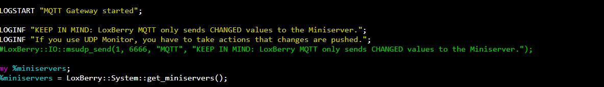

                zu der Fehlermeldung mit MQTT: die Meldung "Can't call method "write" on an undefined value at /opt/loxberry/sbin/mqtt-handler.pl line 353." deutet für mich darauf hin, dass in dem 'END' Block, wo der Befehl $mqttobj->write(); steht, die Variable undefiniert ist und das Skript daher vorzeitig beendet wird.
                Prof.Mobilux: ich sehe zwar keinen Fehler in der Loxberry GUI und ein manueller Restart des MQTT Gateways funktioniert bei mir, aber der 'END' Block scheint nicht bis zum Ende ausgeführt zu werden. Zum Testen hatte ich am Anfang und Ende des o.a. Perl Skriptes eine 'LOGDEB' Meldung ergänzt und ich sehe nur die Erste.
                Das Apache Log, welches ich nur über die linux shell sehen kann, zeigt die gleiche Fehlermeldung, wie in # 3.

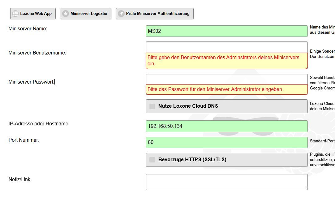

                  Hallo Jan,
                  das perl Modul habe ich nachinstalliert - die Fehlermeldung kommt nicht mehr.
                  Mein MQTT Problem hat das aber wohl leider nicht gelöst.
                  Anbei Bild meiner Miniserver Konfiguration - Benutzername und Passwort sind natürlich drin.
                  Prüfung ist positiv.

                    Ich hab jetzt noch etwas rumprobiert:
                    Wenn ich in der Miniserverkonfiguration keine IP-Adresse sondern den Hostnamen MS02 eintrage, dann läuft der MQTT Gateway weiter.
                    Allerdings werden keine Werte übertragen - da der loxberry den Hostnamen wahrscheinlich nicht auflösen kann (meine DNS Konfiguration hier ist etwas kompliziert)
                    Gleiches wenn ich einfach irgendeinen nicht existierenden Hostnamen eintrage.
                    Gibt es grundsätzlich ein Problem wenn die IP-Adresse eingetragen ist?
                    Oder wenn der Miniserver tatsächlich erreicht werden kann?
                    Habe jetzt den ms02 einfach in die /etc/hosts Datei eingetragen
                    Ip kann jetzt vom loxberry aufgelöst und erreicht werden - siehe da der mqtt Gateway beendet sich wieder.
                    Zuletzt geändert von chris.s; vor einer Stunde.
