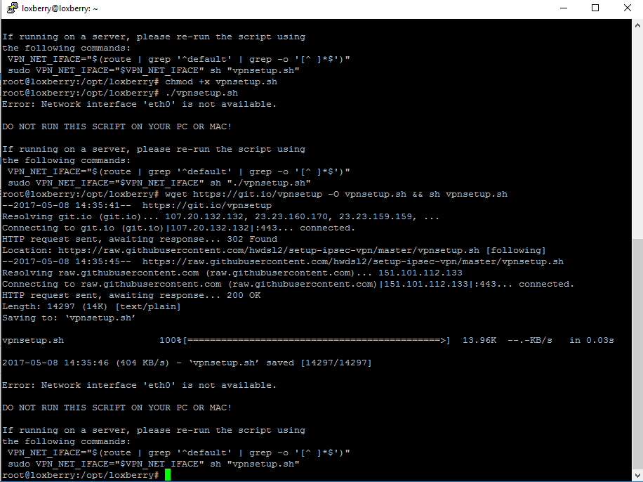

            ich habe ebenso Probleme bei der Installation, anscheinend mag es die Loxberry nicht im WLAN integriert zu sein, oder lese ich das falsch?

                  #38
                  Die zuletzt angeführten Zeilen wären der Aufruf wenn das Default-Interface verwendet werden soll.
                  In die Variable könnte man ggf. auch direkt den Namen des Wifi-Anschlusses eintragen, und mit dem *.sh wird dann das VPN mit diesem Wifi-Anschluss eingerichtet.
                  • wrack solutionist
                    • 09.09.2016
                    • 183
                    #39
                    Hallo meinst du so?
                     sudo VPN_NET_IFACE="$WLAN_SSID" sh "vpnsetup.sh"
                      • 6362
                      #40
                      Eher wlan0 anstatt $WLAN_SSID
                        #41
                        jep, so wie Sven sagt. Ich war nicht sicher, wie der WLAN-Anschluss am Pi heißt.
                        • wrack solutionist
                          • 09.09.2016
                          • 183
                          #42
                          danke jetzt läuft die Installation
