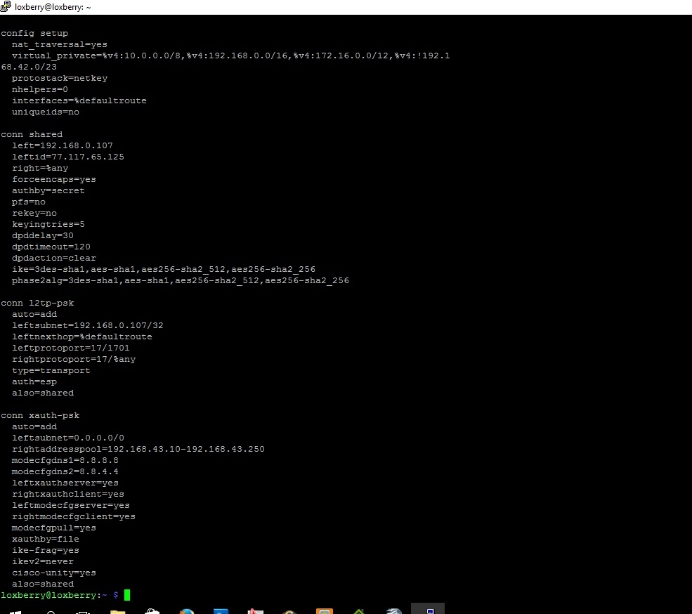

                      • 6362
                      Zeig mal Deine ipsec.conf
                      Die befindet sich im Ordner /etc
                      • Da_Mani
                        • 10.10.2015
                        • 121
                        Mit welchem Befehl kann ich mir die Datei anzeigen lassen? gefunden hab ich sie schon, dann sind meine Linux Kentnisse aber auch schon zu Ende
                          • 6362
                          nimm erst einmal cat /etc/ipsec.conf
                          • Da_Mani
                            • 10.10.2015
                            • 121
                              und die 77.117 .... ist Deine feste IP ?

                            • 6362
                            #29
                            Dann geht das so schon einmal gar nicht. Und was gibst Du im VPN-Client als VPN-Server an?
                            Des weiteren ist die Frage was das Script noch so fabriziert hat. Es legt auch Firewall-Regeln auf dem Raspi an. Mach mal iptables -L

                              Im VPN Client gebe ich die Dyndns Adresse ein
