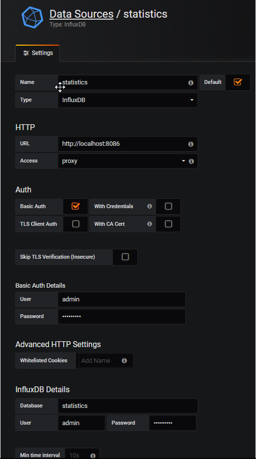

          Anbindung Grafana:
          Da sehe ich keine Möglichkeit zur Automatisierung auf Shell-Ebene.
          Aber mit einer kleinen Anleitung bekommt doch jeder diese Seite ausgefüllt, oder?
            InfluxDB Initialisierung lässt sich scripten, das sollte noch recht einfach sein.
            Das Anlegen der Datenquelle in Grafana dürfte auch einfach sein, geht per json API.
            Auch ein Dashboard kann ich per json API anlegen.
            Wofür ich in Grafana noch nichts gefunden habe, ist, wie ich die Panels erzeuge. Eine Panel API gibt es nicht.
            Irgendwie muss ich, sagen wir, 20 Panels erzeugen, die die Query’s enthalten der Import-Daten, die der User zur Aufzeichnung ausgewählt hat.
