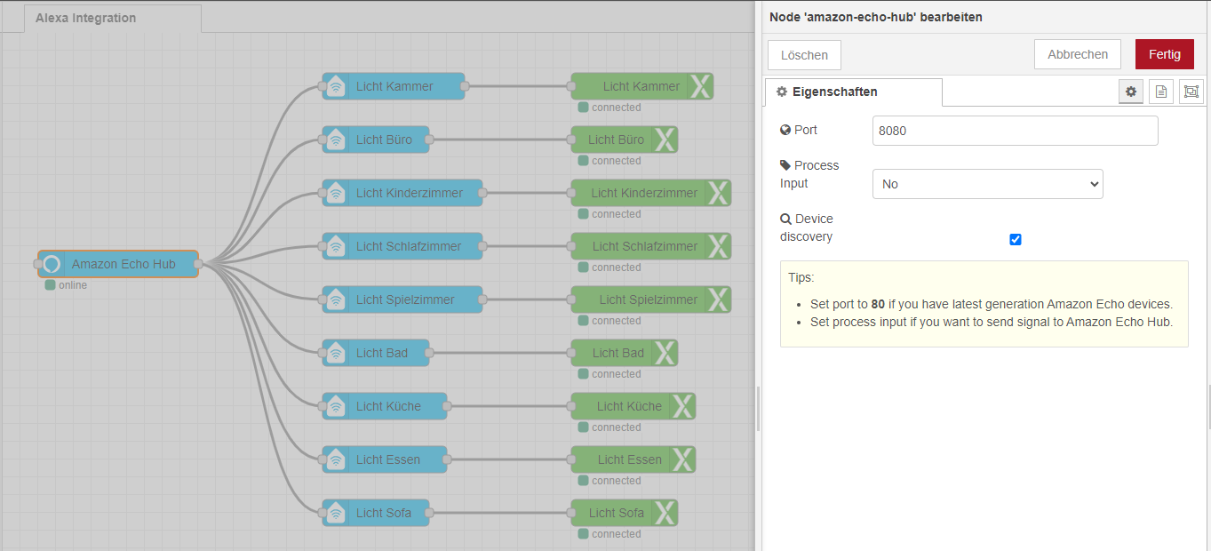

              Loxberry3
              Ich komme auch nicht weiter mit node-red-contrib-amazon-Echo
              Habe die Portweiterleitung wie im link des letzten Beitrag gemacht.
              (Nur speichern musste ich anders da die Befehle die da angegeben sind bei mir nicht funktioniert haben.)
              Aber Alexa findet keine Geräte.
              Habe das ganze schon mal auf einen loxberry 2 installiert da läuft node-red-contrib-amazon-echo einwandfrei.
              Ich weiß aber nicht was ich jetzt anders gemacht habe oder liegt es am loxberry 3 ?

                  Habs jetzt zum laufen bekommen.
                  Bevor man mit iptables den Port 80 auf zb:.8080 weiterleitet unbedingt zuerst den Port von der Weboberfläche ändern.
                  ​mfg

                    Ich habs bei mir nur so zum laufen gebracht:
                    1) Port von der Weboberfläche des loxberrys auf 81 geändert.
                    2) Portweiterleitung auf 8080 und auch gespeichert --> wenn du beim speichern irgendwelche Fehlermeldungen bekommst hast nen falschen Befehl zum speichern. Speichern hat bei mir auch ewig nicht funktioniert. Hab dann noch irgendwas installiert dannach gings. Habs dann mit einen editor (nano glaube ich) nachkontrolliert .
                    3) Port 8080 beim alexa node eingestellt (siehe screenshout in post 14 ) Und den node auch so aufbauen. Habs genauso.
                    4) Neustart
                    Zuletzt geändert von Asd1234; 02.02.2024, 12:15.

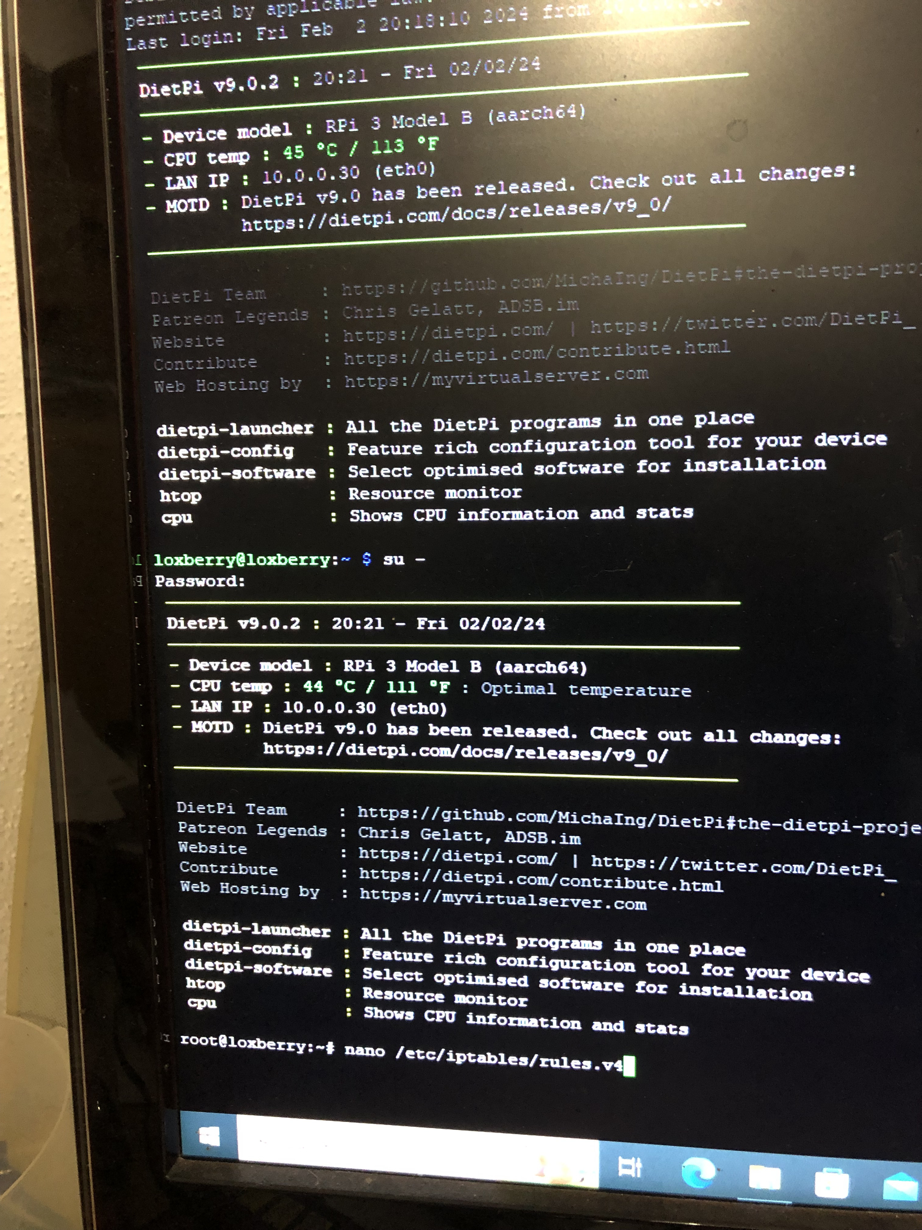

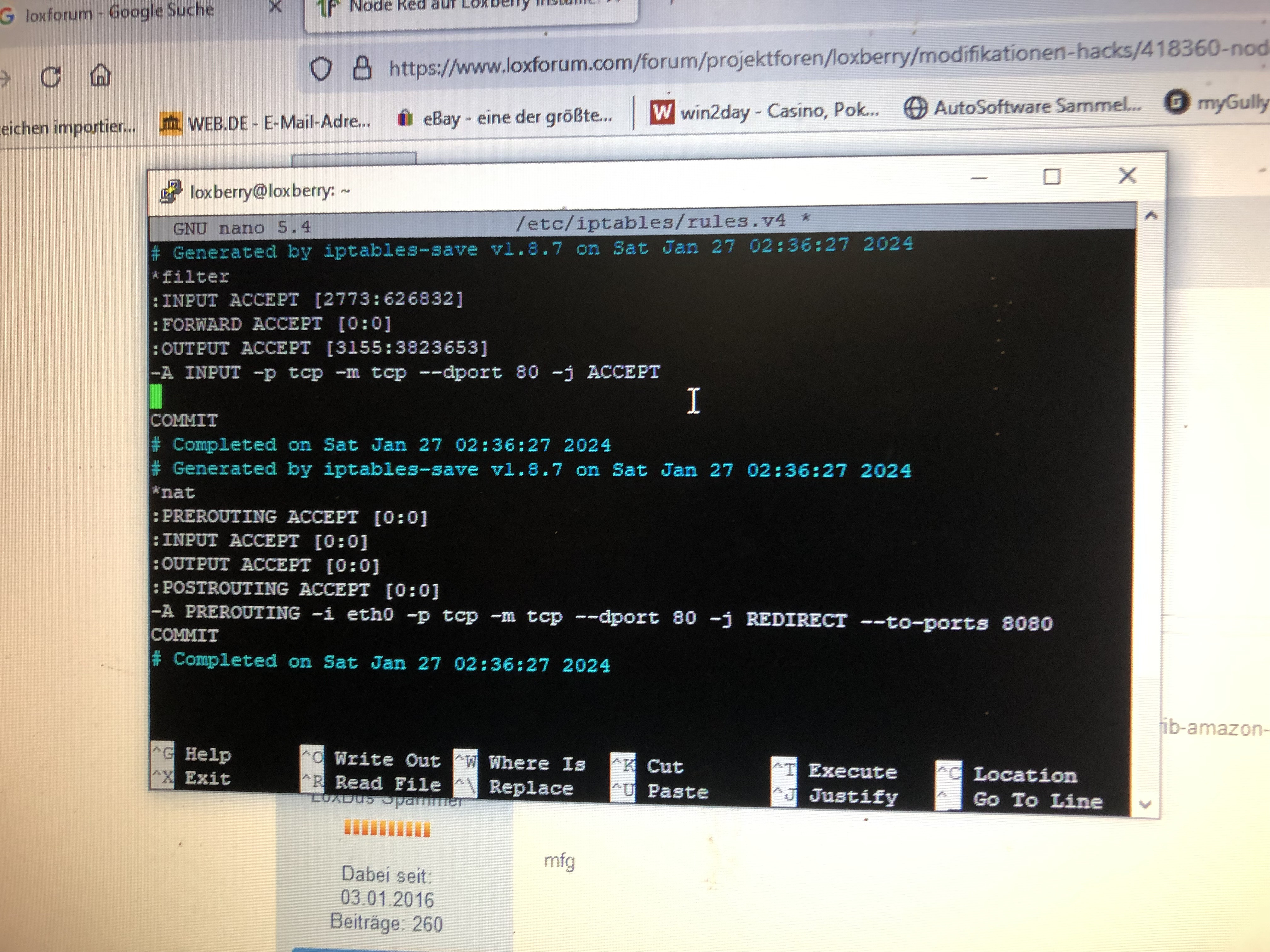

                  • Asd1234
                    Asd1234 kommentierte
                    Ich bin mir nicht mehr ganz sicher .
                    Aber ich glaube die Befehle waren so:
                    sudo apt install -y iptables-persistent
                    sudo iptables -I INPUT 1 -p tcp --dport 80 -j ACCEPT
                    sudo iptables -A PREROUTING -t nat -i eth0 -p tcp --dport 80 -j REDIRECT --to-port 8080
                    sudo netfilter-persistent save
                    Beim speichern glaube ich zeigt es dir dann an wo es genau abgespeichert wird,
                    Dann kannst notfalls mit seine editor (ev. nano) noch mal nachschauen oder auch noch ändern)
                    Bei mir sieht es dann folgendermassen aus (siehe Beitrag 15)
                    mfg
