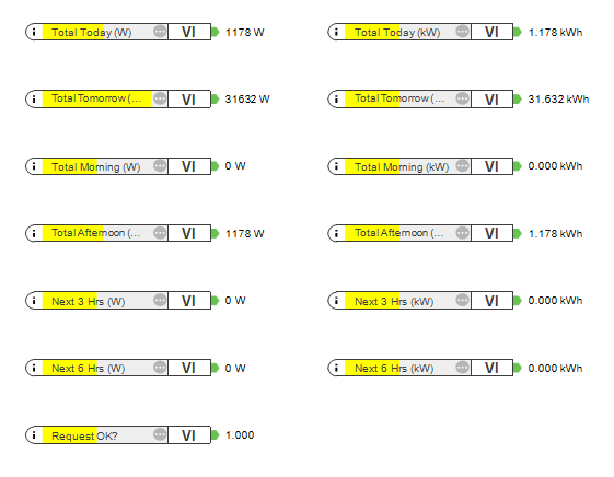

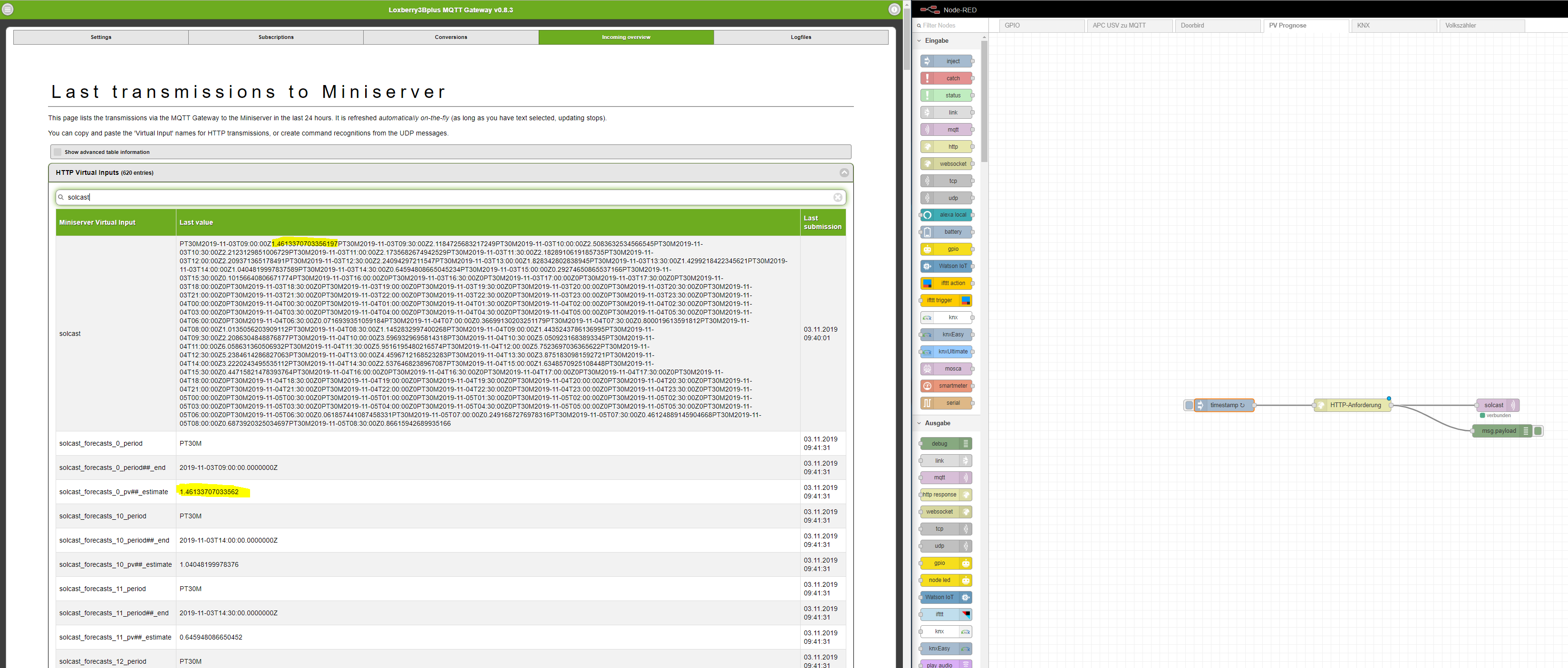

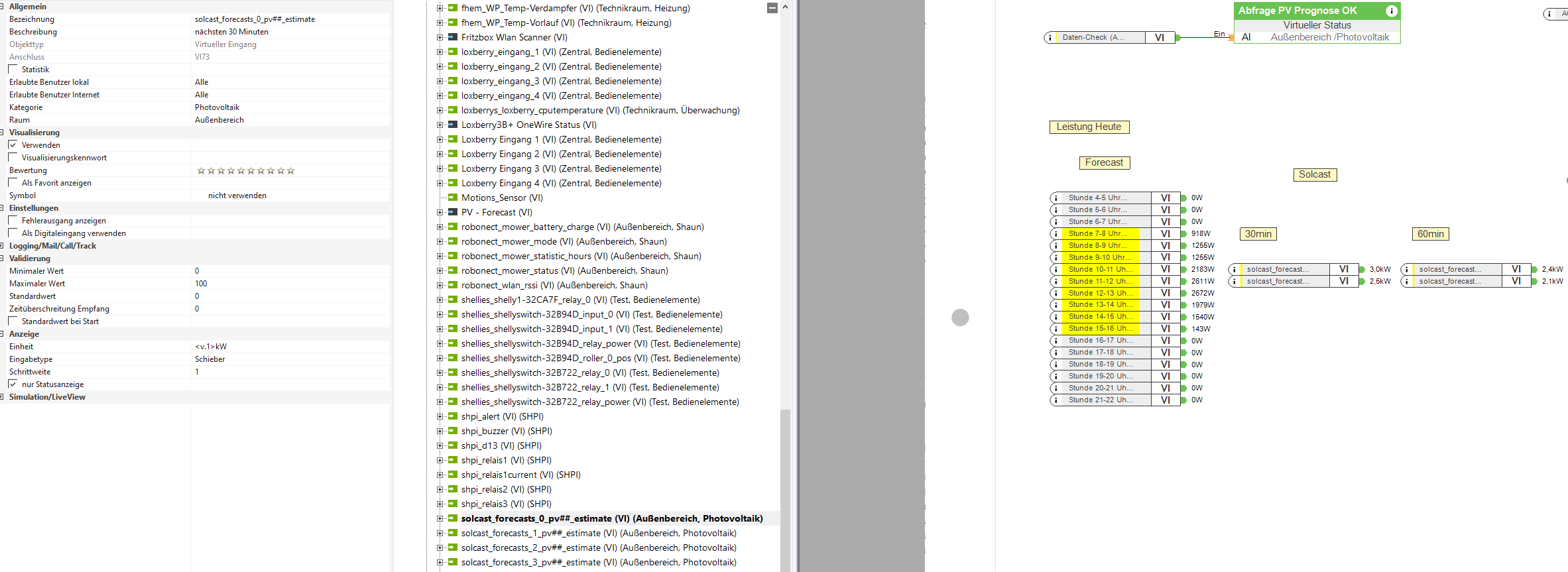

          1. Create a folder solcast in /opt
          2. Create a file sc_calc.sh in the folder /opt/solcast
          3. Copy the code below into the file, setup the paramters and save
          3. sudo chmod 0755 /opt/solcast/sc_calc.sh
          4. copy the the lines from the second codeblock blow the existing lines into /etc/crontab "at the end of the file the last line hast to be a empty one"
          5. sudo service cron restart
          The results get send via UDP to the MiniServer.
          So you have to create Virtual UDP Input with the used Port eg. 7000
          Also Virtual UDP Input Command with command recognition e.g. sc_total.today_w=\v

          Thankyou! The script works fine. I haven't got some values yet, but it's night-time here. I should see them roll in tomorrow.
Name: Solcast script.png
Ansichten: 1619
Größe: 24,0 KB

                  Verfolge gerade einen anderen Ansatz bei Solcast.
                  Schick mir den Json Link per NodeRed nach MQTT und mach dort Expand Json data auf einen virtuellen Http Eingang mit 96 Werten in die Zukunft. (30Minuten Takt)
                  Json Link: https://api.solcast.com.au/world_pv_...i_key=xxxxxxxx
                  Klicke auf die Grafik für eine vergrößerte Ansicht  Name: Solcast.PNG Ansichten: 0 Größe: 393,0 KB ID: 218623
                  Anbei der Vergleich der 2 Systeme
                  Klicke auf die Grafik für eine vergrößerte Ansicht  Name: SolcastII.PNG Ansichten: 0 Größe: 189,5 KB ID: 218630
                    hismastersvoice machst du im Script die Berechnung der Tagesprognose 1mal am Tag?
                    Verstehe ich nicht...
                    Außer das du die Werte je Stunde hast und dafür NodeRed und MTTQ brauchst.
                    Wenn du die Werte je Stunde willst ist das eine Zeile im Skript zu erweitern.
                    Ich sehe auch nicht wie du die Zeitverschiebung zwischen UTC und unserer/deiner Zeitzone in die Berechnung mit untergebracht hast?
                    Zuletzt geändert von hismastersvoice; 03.11.2019, 14:02.
                      PS: Die halbstündlichen Werte darfst du nicht einzeln aufsummieren, nur die stündlichen. Anderenfalls bekommst du eine Forecast der ~ doppelt so hoch ist wie er sein sollte.
                      Das Ding gibt alles so aus wie es ist also müsste ich mit den Wert 0 für Ende der aktuellen 30min Periode beginnen
                      Mal schauen ob ich die Berechnung mit einem Statusbaustein mache
                      Zuletzt geändert von AlexAn; 03.11.2019, 14:31.
                      Ich habe zu beginn auch den Fehler gemacht alles zu addieren.
                      Bin dann aber schnell drauf gekommen das die Werte immer recht genau doppelt so hoch waren wie die Realität.
                      Deswegen werte ich nur die vollen Stunden aus, das passt sehr gut.
                      Die Frage zur Zeitzone würde mich noch interessieren.
