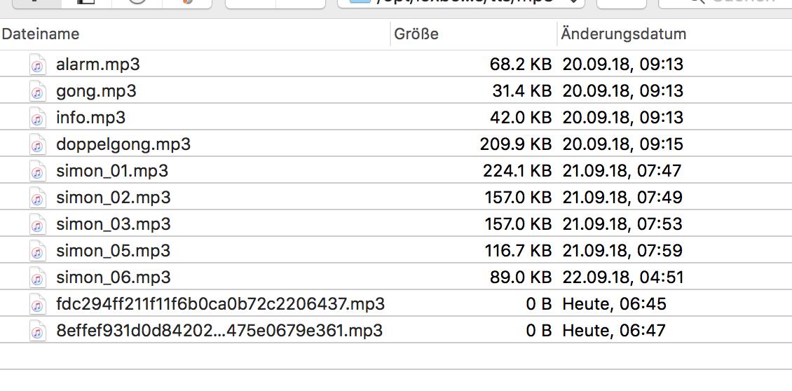

                Hallo, den Raspi neu mit loxberry 1.2.4.5 installiert. Das Plugin läuft prima mit mp3 und USB Soundkarte. Voicerss Key ist drin, nur die generierten Dateien haben leider 0kb. hab dem tts und dem mp3 ordner 777 gegeben. bitte um einen tip. Danke!
                B&B Technik OG: : TTS Plugin
                Loxberryversion = 1.2.4.5
                **** List of PLAYBACK Hardware Devices **** card 0: ALSA [bcm2835 ALSA], device 0: bcm2835 ALSA [bcm2835 ALSA] Subdevices: 7/7 Subdevice #0: subdevice #0 Subdevice #1: subdevice #1 Subdevice #2: subdevice #2 Subdevice #3: subdevice #3 Subdevice #4: subdevice #4 Subdevice #5: subdevice #5 Subdevice #6: subdevice #6 card 0: ALSA [bcm2835 ALSA], device 1: bcm2835 ALSA [bcm2835 IEC958/HDMI] Subdevices: 1/1 Subdevice #0: subdevice #0 card 1: Device [USB Audio Device], device 0: USB Audio [USB Audio] Subdevices: 1/1 Subdevice #0: subdevice #0
                API Key = xxx
                übernommener Text: Das ist ein Test Text von Berniii
                an Player übergebene Parameter: omxplayer -b -o alsa:hw:1,0 --vol 0
                an Voicerss gesendete Parameter: key=xxx&hl=de-de&src=Das+ist+ein+Test+Text+von+Chico&f=44khz_16b it_mono
                Rückmeldung vom Player Alarmton (der Font error tut nichts zur Sache):
                Erhaltende Datei: /opt/loxberry/data/plugins/tts/mp3/8effef931d0d84202fd2475e0679e361.mp3
                Rückmeldung vom Player Text/MP3 (der Font error tut nichts zur Sache): have a nice day
                Ausgabe Ende....
                • Peter B
                  • 29.08.2015
                  • 539
                  #41
                  Lösch die beiden 0kb Dateien mal und versuch es nochmal
                  • free_otto
                    • 29.08.2015
                    • 34
                    #42
                    Hallo Peter. Hab die Dateien gelöscht, und neue Texte angefordert. Neue Dateinamen. Wieder alle 0kb. Hast deine Installation auf der aktuellen Loxberry laufen?
                    • Peter B
                      • 29.08.2015
                      • 539
                      #43
                      Hmmmm......Nein auf einer älteren Version.....stimmt mit dem Key etwas nicht?
