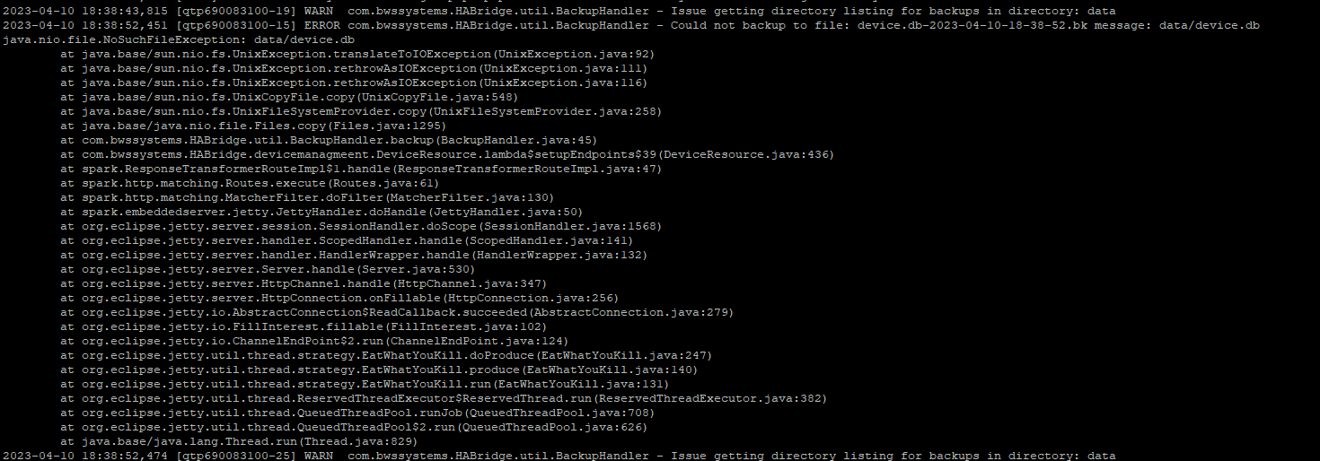

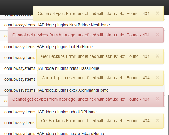

          Ich habe auch noch keine Lösung. Ich habe diesen Hinweis gefunden gehabt:
          https://wiki.loxberry.de/howtos_know...erry_betreiben ?s
          Aber leider habe ich das gleich Problem, dass du beschreibst:
          Klicke auf die Grafik für eine vergrößerte Ansicht  Name: grafik.png Ansichten: 0 Größe: 44,8 KB ID: 386873​
          Klicke auf die Grafik für eine vergrößerte Ansicht  Name: grafik.png Ansichten: 0 Größe: 30,6 KB ID: 386874​
          Vielleicht könenn ja ein paar der Linux Cracks unter die Arme greifen?
          Ich nehme an, es ist ein Rechteproblem des DIenstes?
          Die Installation erfolgte folgendermaßen:
          LB auf Port 8080 gesetzt und UPnP ausgeschaltet.
          Dann:
          su -
          //als root
          apt install default-jdk
          cd /etc/systemd/system/
          nano habridge.service
          //Inhalt:
          [Unit]
          Description=HA Bridge
          Wants=network.target
          After=network.target
          [Service]
          Type=simple
          WorkingDirectory=/opt/loxberry/webfrontend/legacy/habridge
          ExecStart= /usr/lib/jvm/default-java/bin/java -jar -Dserver.port=80 -Dconfig.file=/opt/loxberry/webfrontend/legacy/habridge/data/habridge.config /opt/loxberry/webfrontend/legacy/habridge/ha-bridge.jar
          [Install]
          WantedBy=multi-user.target
          //speichern
          exit
          //weiter als loxberry
          cd /opt/loxberry/webfrontend/legacy
          mkdir habridge
          cd habridge
          wget https://github.com/bwssytems/ha-bridge/releases/download/v5.4.1/ha-bridge-5.4.1-java11.jar
          mv ha-bridge-5.4.1-java11.jar ha-bridge.jar
          su -
          systemctl enable habridge.service
          reboot

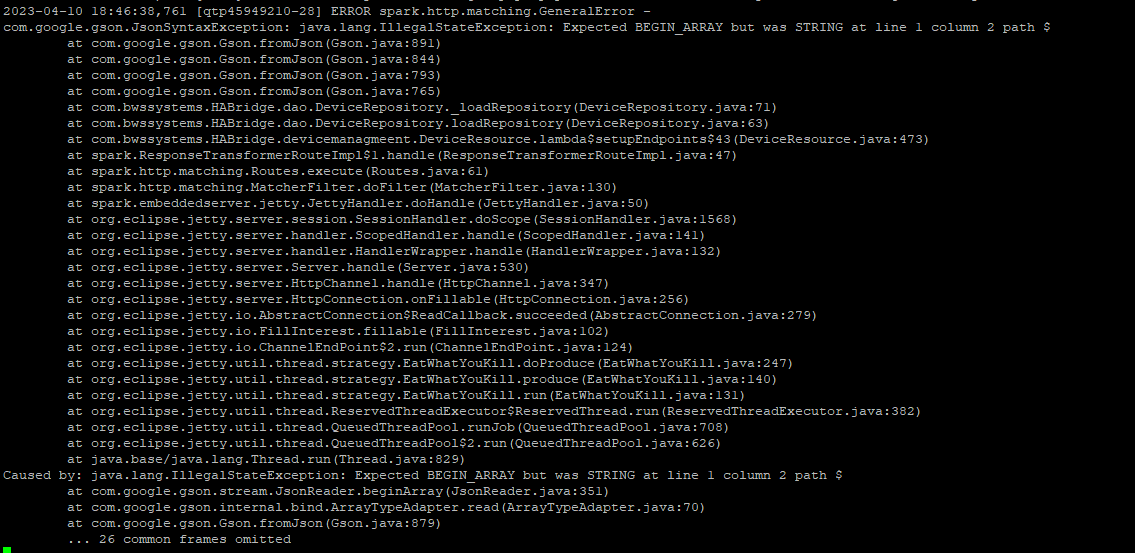

          Die Fehlermeldungen sehen so aus. In diesem Fall habe ich die habridge als root direkt ausgeführt. Beim ersten Start sieht es dann auch so aus, als wenn es geht. Legt man dann aber ein Gerät an und macht ein Backup und psielt das zurück sieht es so aus.
Ansichten: 1014
Größe: 79,0 KB
          und hier mal der Versuch die alte DB einzulesen.
Ansichten: 1019
Größe: 76,3 KB
ID: 386914​aber das könnte natürlich auch ein Versionsgetriebenes Formatproblem sein...
          Zuletzt geändert von Scrati; 10.04.2023, 19:48.

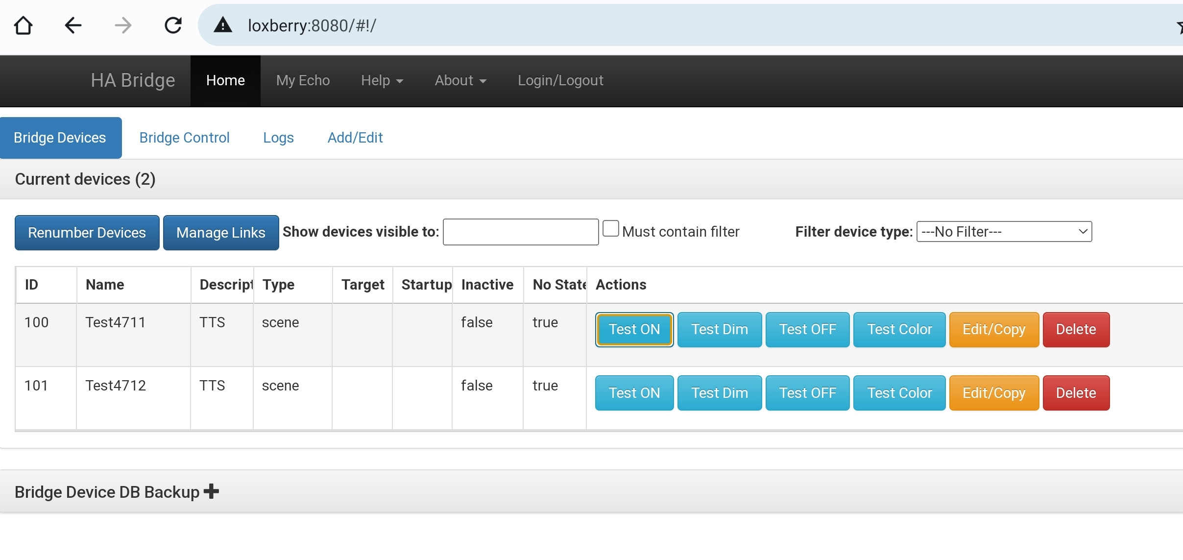

                    Also ich habe testweise einen Loxberry mit 3.0 aufgesetzt und dein geforktes Plugin installiert (ist sauber durch gelaufen)
                    Dann habe ich die Backup Dateien (Device und Settings) vom Loxberry 2.2.2 über Win SCP heruntergeladen und in der neuen HA Bridge eingefügt.
                    Wurde soweit alles aus der alten Ha-Bridge übernommen und die Device's lassen sich aus der Ha-Bridge schalten.
                    Das was ich noch nicht zum Laufen bekommen habe ist das Alexa die Geräte erkennt.
                    Was aber wahrscheinlich daran liegt das die alte Bridge unter Port 8080 läuft und die neue noch Port 80....
                    Zuletzt geändert von dizzy85; 04.01.2024, 22:09.
