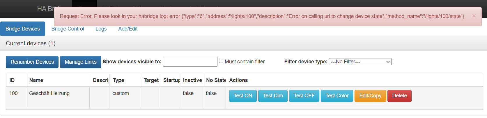

      Ich benötige mal eure Unterstützung.
      Ich habe einen Loxberry mit Version v2.2.2.2 neu auf gesetzt.
      Habe das "neueste" HA-Bridge-Plugin 0.3.7 installiert.
      Bridge läuft und ist unter Port 80 erreichbar. Loxberry ist auf Port 90.

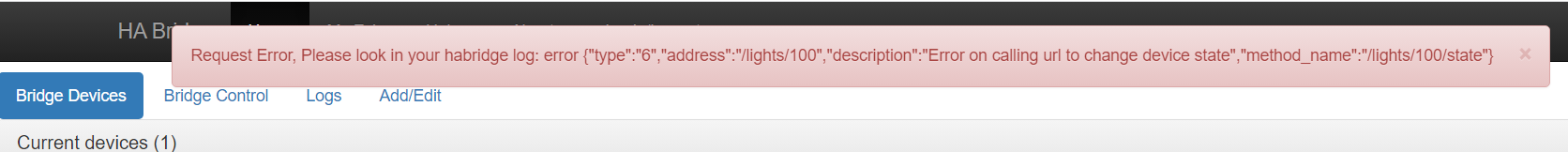

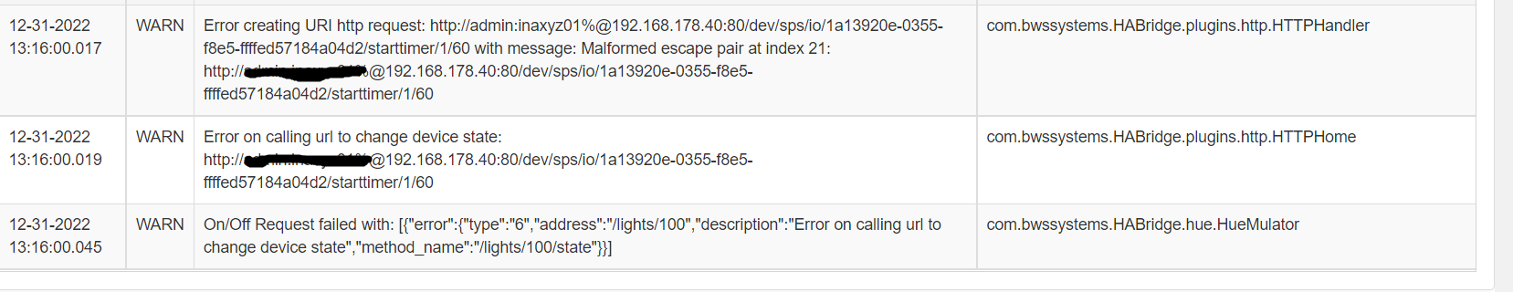

      Nun habe ich das Problem das ich nach dem anlegen eines Devices in der Ha-Bridge immer wieder eine Fehlermeldung bekomme, egal wie viele Devices ich anlege oder umbenenne etc.
      Ich bekomme immer den Fehler:
      [{"error":{"type":"6","address":"/lights/100","description":"Error on calling url to change device state","method_name":"/lights/100/state"}}]
      nach Drücken des Test -Butttons anzeigt (siehe Bilder)
      Habe schon versucht mit einer älteren Plugin-Version 0.3.1 etwas hin zu bekommen, bloss hier passt dann auch irgendwas nicht mit Loxberry 2.2.2.2 zusammen (Java etc.)
      Habt ihr eine Idee an was die Fehlermeldungen liegen könnten?
      Habe natürlich die URL für die Device-Befehle per Browser gecheckt und das funktioniert..
      http://admin:yxyxxy@xxx.xxx.x.x/dev/...tarttimer/1/60

        Was kommt denn im Browser wenn Du das abschickst? Für mich sieht die URL nicht richtig aus. Was soll das für ein Baustein sein?
        • dizzy85
          dizzy85 kommentierte
          IRR Baustein.... Komforttemperatur über Timer für 1 Stunde starten
          War irgendwie nicht die Frage. Aber egal, hast den Fehler ja gefunden.

        Hat sich erstmal von selbst geklärt....
        Die HA-Bridge verträgt keine Sonderzeichen in der Url für die Befehle.
        Habe ein Sonderzeichen im Passwort für den MS.. daran hat es gelegen....

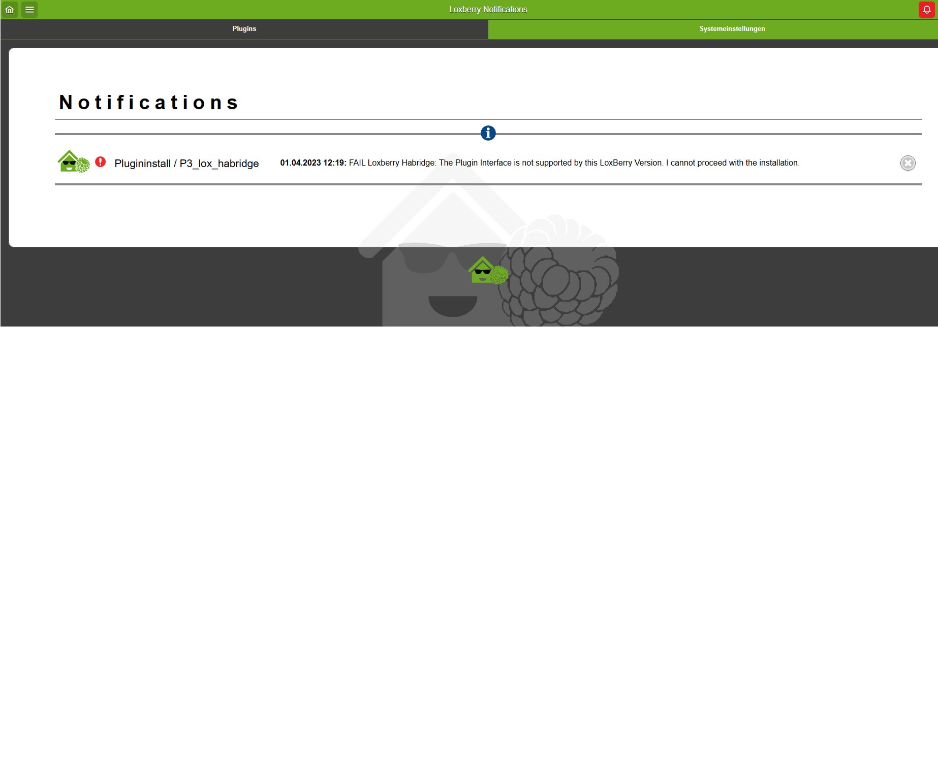

              beim installieren dieses Plugins auf Loxberry 3.0.0.1 bekomme ich :
              15:57:28.541
              CRITICAL:
              The Plugin Interface is not supported by this LoxBerry Version. I cannot proceed with the installation.
              Ist das bekannt ?

                  habe auch gerade die loxberry version 3.0.0.2 installiert und den Fehler bekommen,währe wirklich schade um das plugin

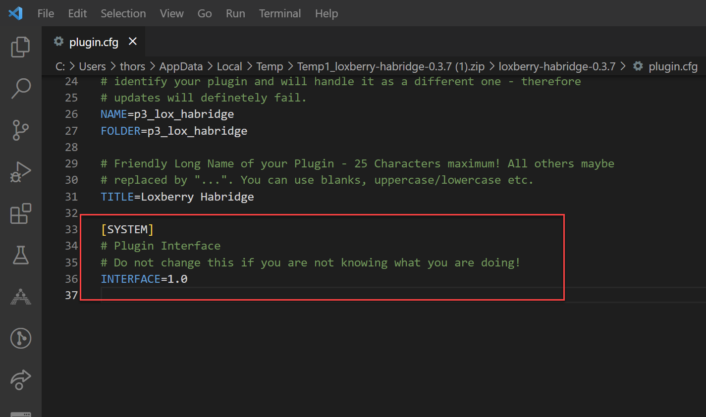

                      hi zusammen,
                      bin mit einer frischen installation von loxberry (3.0.0.2) mit einem Raspberrypi 3 und dietpi unterwegs bei mir funktioniert es auch nicht.
                      Wenn ich es richtig verstehe scheint es "nur" daran zu liegen, dass die plugin struktur von dem habridge plugin veraltet ist und mittlerweile nicht mehr supportet wird.
                      Ich vermute, dass das plugin die 1.0 struktur verwendet die seit LB 3 nicht mehr unterstützt wird.
                      https://wiki.loxberry.de/installatio...0_is_now_depre ciated
                      Sollte sich das bewahrheiten müsste man die logik aus dem plugin nur ins neue format migrieren.
                      Im Wiki wird von einem "sample plugin" gesprochen, das man sich herunter laden soll. Ich habe das aber nirgendwo gefunden. Weiß jemand wo es das in aktuellster "best practice" form gibt?
                      https://wiki.loxberry.de/entwickler/...ins#schritt_1p lugin-verzeichnis_aufbauen​
                      Ich würde mal schauen ob ich damit dann weiter komme und eine neue LB 3.0 variante erstellen kann.

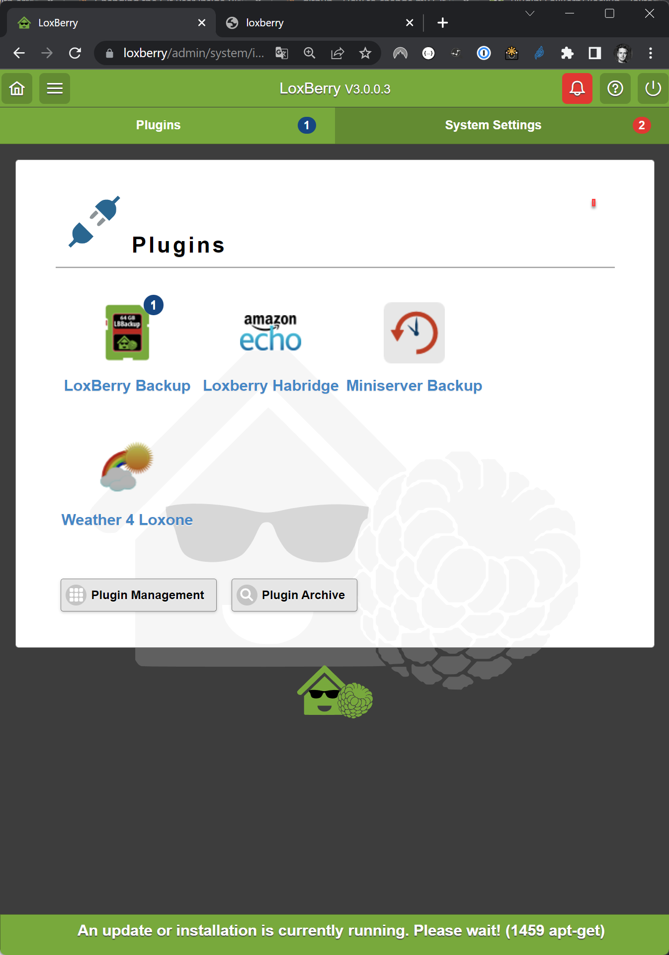

                        hab jetzt ein update auf 3.0.0.3 gemacht und da funktioniert die habridge,bei meiner neu Installation mit Dietpi bekomm ich den Fehler

                          Ah. Guter hinweis dann ist das problem ggf.
                          nicht die plugin struktur sondern dietpi.
                          Beim loxberry backup gibts aktuell auch ein problem bei der nutzung von dietpi stichwort „unsupportedEnvironment“

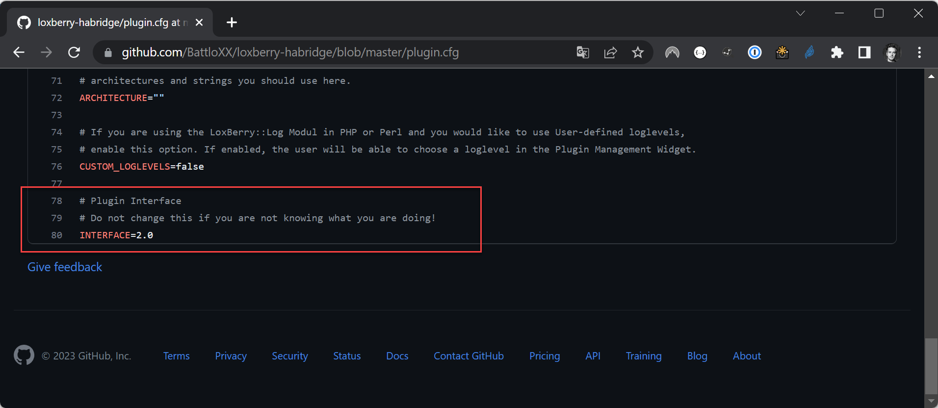

                            hallo zusammen,
                            habe mir das plugin mal im detail angeschaut. die zip release datei ist älter als der aktuelle stand des github repositories. Wenn man sich die plugin.cfg anschaut die in der zip enthalten ist, sieht man, dass die version gebaut wurde mit INTERFACE=1.0
                            Das erklärt schonmal warum das plugin sich nicht mit loxberry 3 installieren lässt.
Ansichten: 431
Größe: 126,7 KB
                            Im Git repo steht aber schon in deraktualisierten plugin.cfg das INTERFACE=2.0
Ansichten: 405
Größe: 116,7 KB

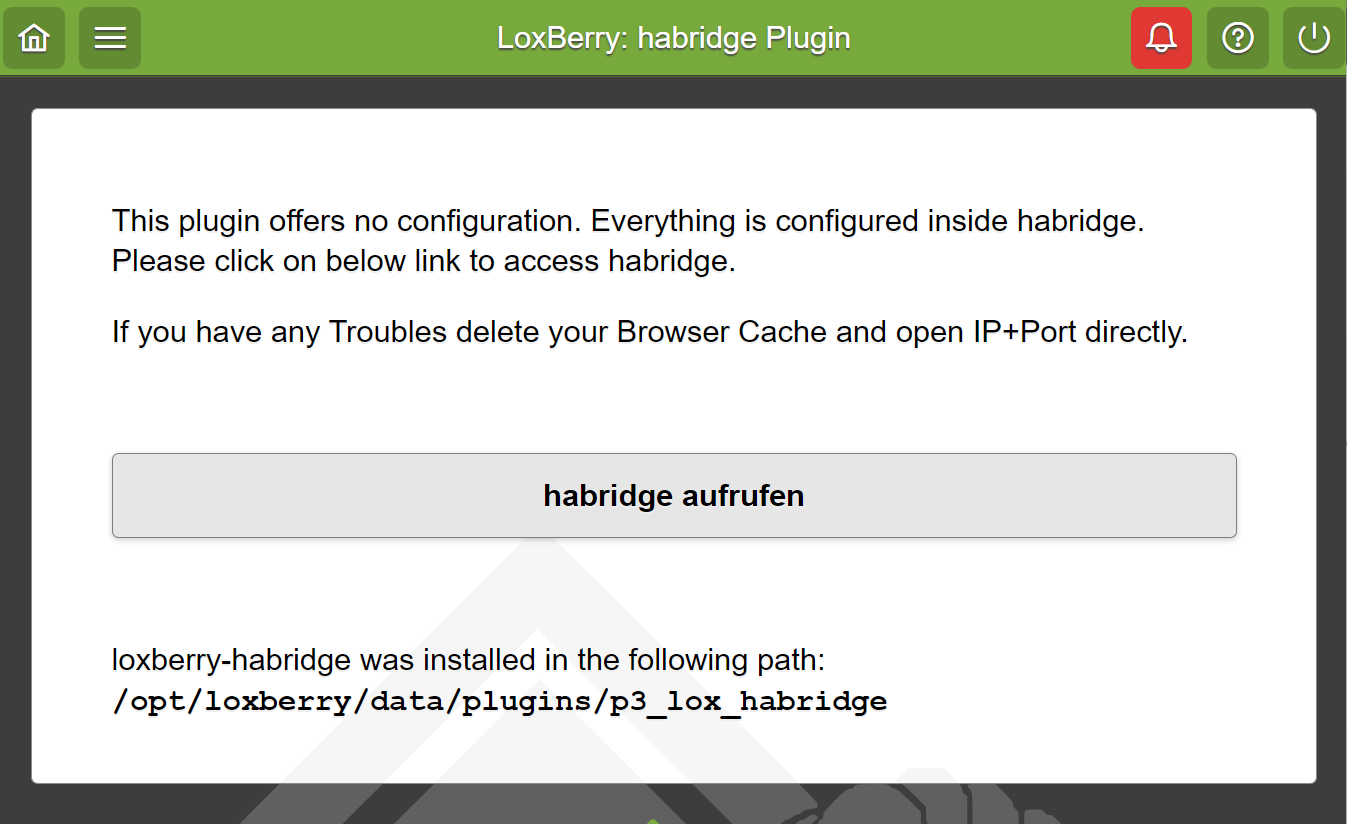

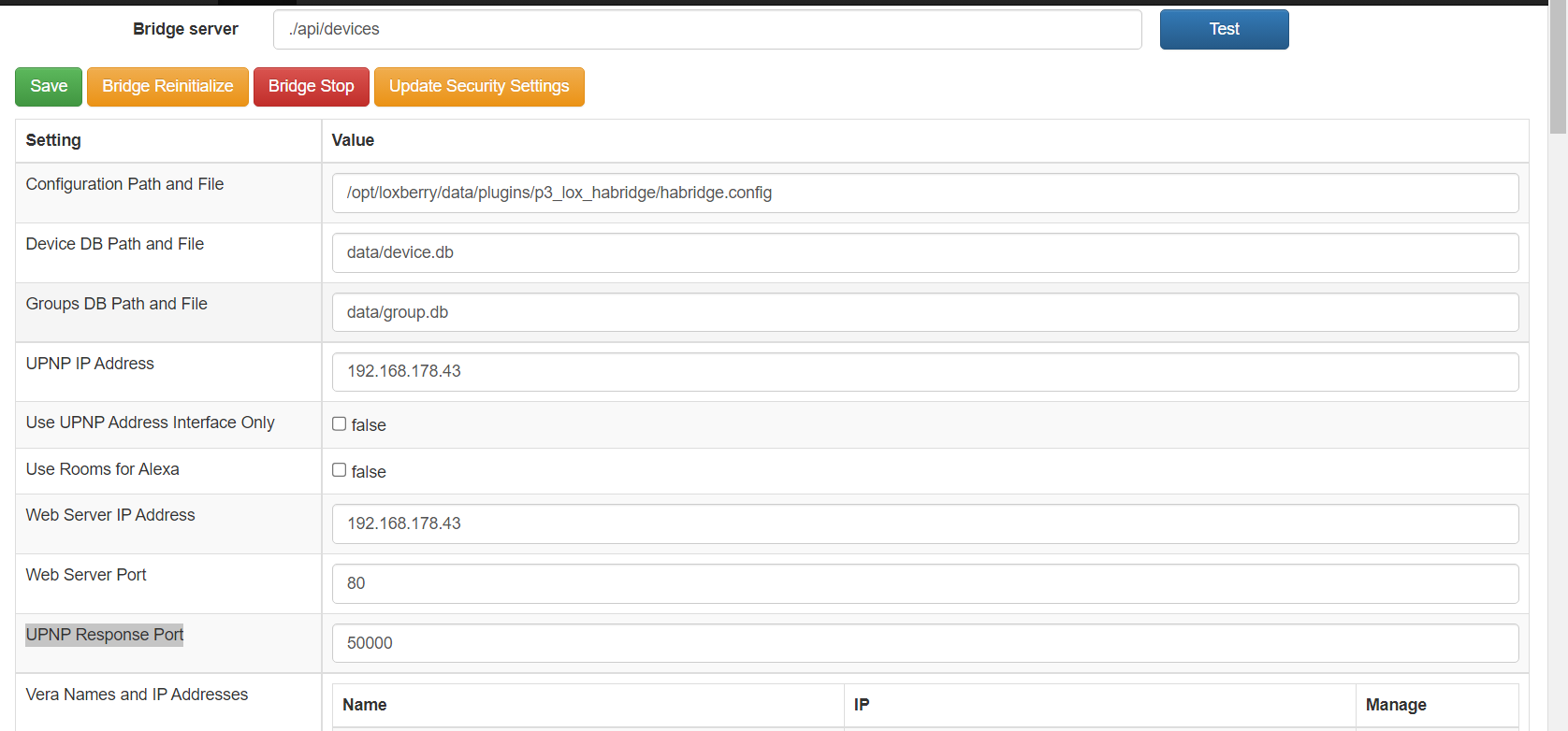

                            ich habe es jetzt mal geforked und gezipped. Der upload der zipdatei hat geklappt und die installation lief auch durch.
                            HA Bridge wird mir nun angezeigt aber ich erreiche den dienst nicht.
                            Werde mal weiter schaun ob ich rausbekomme was das problem ist:

                              Bist du weiter gekommen? Würde auch gern auf V3.0.0.3 updaten, aber solange die Habridge nicht unter V3 läuft warte ich noch...
                            • Loxtom577
                              Loxtom577 kommentierte
                              Auf welchem Port ist der Loxberry?
                              Sollte nicht 80 sein da die HA-Bridge standardmäßig 80 verwendet.
                            • toasty
                              toasty kommentierte
                              ja das muss man sowieso vorher machen. ich habe bei mir https aktiviert (443) und den http auf 81 gestellt. ich glaube ich bin schon etwas weiter gekommen. kann euch nacher vielleicht noch ein update geben.
