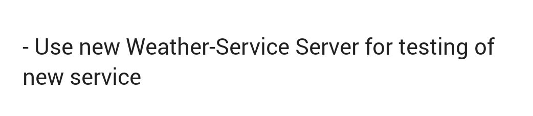

                            Hallo,ich weiß nicht ob es was direkt mit dem Plugin zu tun hat,aber seitdem Config Update auf (Beta 25.8), dass ich am Freitag gemacht habe,hängt mein Wetter in der App.
                            Habe sonst keine Einstellungen verändert und nutze den FoshkGrabber. Dieser funktioniert einwandfrei und es kommt auch alles an.
                            Gibts hier noch jemanden mit dem Problem ?
                            Update:Habe gerade den Changelog gelesen:
                            Das ist die Erklärung schätz ich:
