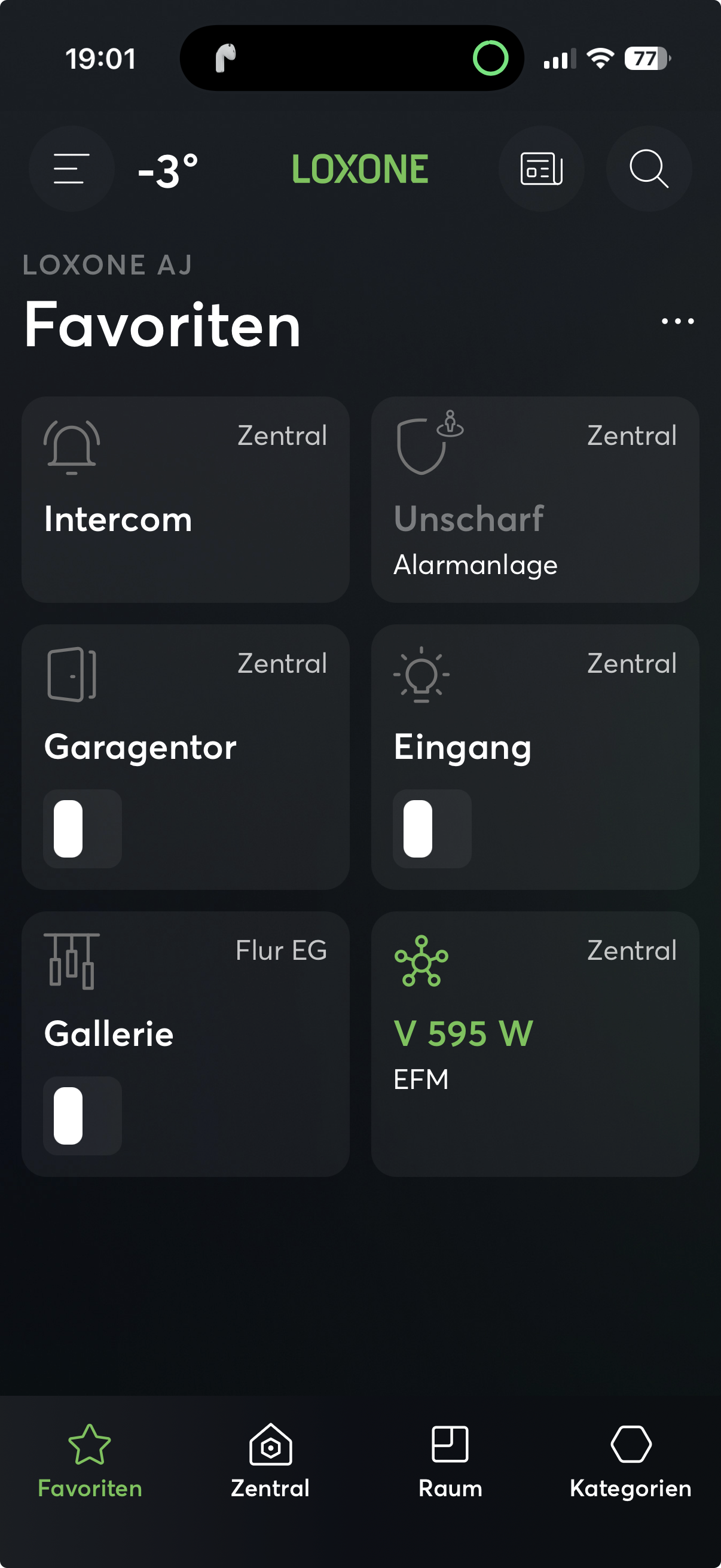

        In der Loxone App sehe ich beim Wetter nur die Temperatur (z. B. −2 °C), kein Wettersymbol (z. B. Wolke), anders als im Webinterface.
        Sobald ich in der App auf die Temperatur tippe, stürzt die App reproduzierbar ab.

          "In der Loxone App sehe ich beim Wetter nur die Temperatur (z. B. −2 °C), kein Wettersymbol (z. B. Wolke), anders als im Webinterface."

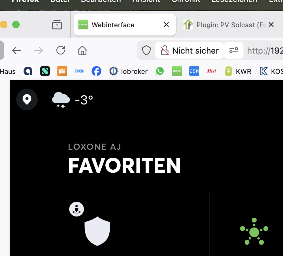

          Das Verhalten ist nicht generell bei der App 16.2 so, denn auf meinem iPad sehe ich weiterhin ein Symbol neben der Temperatur. Ich denke es ist der fehlende Platz in der neuen App bei Smartphones - oder die schlechte Qualitätskontrolle bei Loxone nach der Umstellung auf die neuen Symbole. Vielleicht ist es aber kein Bug, sondern ein "Feature" in der neuen App - so ist es viel aufgeräumter auf der Hauptseite ;-))
          Zum Black Screen mit der App hatte Prof. Mobilux bereits was geschrieben.

                  Wenn Werbung für's Loxone Wetter kommt, ist wahrscheinlich eher die fehlende DNS-Umleitung das Problem. Bei mir funktioniert es mit der aktuellen App v16.2.1 und MS Gen 1 v14 noch. Ich würde daher zuerst die DNS-Einstellungen von MS und App prüfen.
                  Bei mir war der Bildschirm mit den Wetterdaten schwarz, wenn das Pictogramm (die vorletzte Spalte) nicht korrekt war. In Deinem Screenshot sieht man in der letzten Zeile dort eine 0, d.h. einem ungültigen Code. Vielleicht ist das die Ursache? Der Vorhersage sollte 3 Tage (inkl. heutigem Tag) komplett enthalten. Aus dem Screenshot kann man nicht erkennen, ob noch weitere Wetterdaten nach 18 Uhr folgen.
