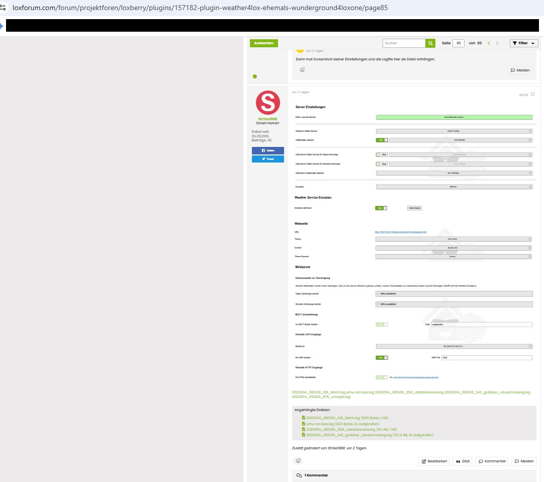

          Weiss jemand was das bedeutet? Ich bekomme aktuell nur über manuelles abrufen werte. Klicke auf die Grafik für eine vergrößerte Ansicht
Ansichten: 588
Größe: 155,3 KB
            • 5317
            #1269
            Das bedeutet, dass die 15 Minuten noch nicht erreicht sind.
              Ändere die Zeit mal auf 5 Minuten und speichere ab. Dann mal abwarten und zwischendurch nicht manuell abholen.
            • Str!ke1988
              Str!ke1988 kommentierte
              Hat leider nichts gebracht. Immer noch das gleiche Verhalten.
              Dann mal Screenshot deiner Einstellungen und die Logfile hier als Datei anhängen.

            20250114_081502_138_fetch.log emu-access.log 20250114_081506_056_datatoloxone.log 20250114_081502_541_grabber_visualcrossing.log
            20250114_092201_878_cronjob.log
            Zuletzt geändert von Str!ke1988; 14.01.2025, 18:59.
              Screenshot? Die Cronjob Logfiles brauche ich. Alle.

            20250114_091701_573_cronjob.log 20250114_092201_878_cronjob.log 20250114_091801_827_cronjob.log 20250114_092101_869_cronjob.log
              Es müsste mehr Files geben. Ubd wie schon mehrmals geschrieben brauche ich den Screenshot deiner Einstellungen.
            • Str!ke1988
              Ich gebs auf. Ich deinstalliere das jetzt. Es gibt 20 Dateien je 4 mal. Ich weiß nicht was du genau brauchst. Hier kann man nur 5 Dateien max. hochladen. Screenshot habe ich ja geschickt. Vor den Loxberry 3.0 update lief alles ohne Probleme. Ich habe am Wochenende den Loxberry 6 Std. lang neu installiert. Ich dachte daran liegt es. Ich lasse es jetzt gut sein.
              Einen Screenshot Deiner Einstellungen hast Du nicht geschickt. Egal, ich kann halt nur helfen, wenn ich Infos kriege.... Bei allen anderen läuft es ja, also muss es an Deinen Einstellungen liegen.
