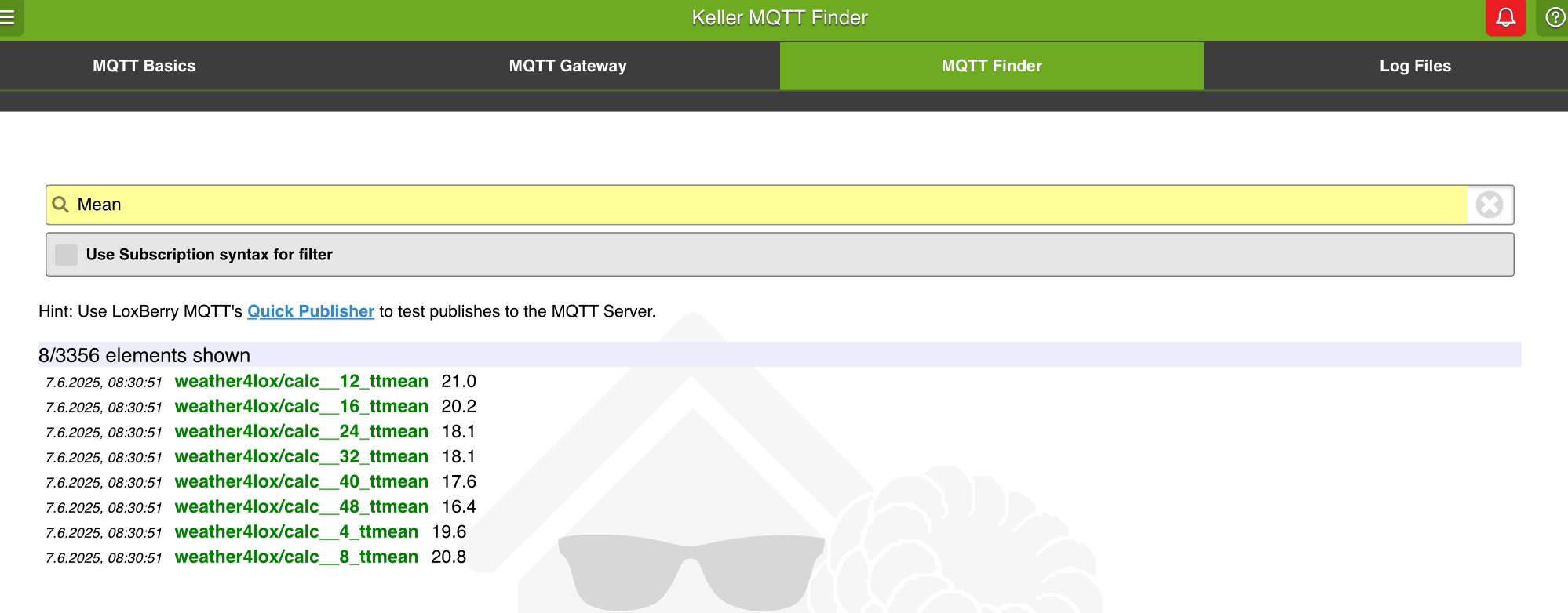

    Breaked Also er schickt die Daten auf jeden Fall zum Broker, z. B. hier:
    <INFO> Publishing weather4lox/calc__4_ttmean 14.6
    Guck mal im Finder ob die Daten dort kommen:
    Klicke auf die Grafik für eine vergrößerte Ansicht  Name: image.png Ansichten: 0 Größe: 198,9 KB ID: 462916

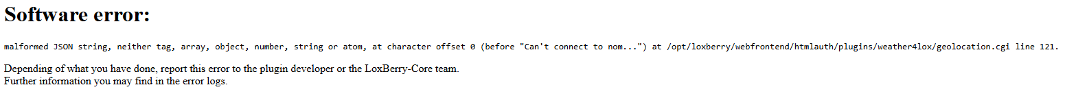

      Hallo zusammen, ich bekomme bei der OSM Adresssuche (visualcrossing) die als png angehängt Fehlermeldung. Gleich Meldung auch bei den anderen Diensten. Hab schon 2x Browser versucht (Chrome & MS Edge), bei beiden dasselbe Problem. Gibt es von Euch ggf. noch eine Idee was das Problem sein könnte? Installierte Plugin Version "V4.13.0.1" Herzliche Grüße!

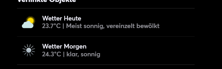

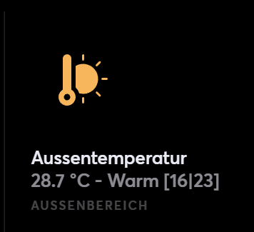

            dr_dee Die Werte über UDP von Weather4Lox an die Systemvariablen funktioniert bei mir dank der Pre-Release von Prof.Mobilux einwandfrei:
            Klicke auf die Grafik für eine vergrößerte Ansicht  Name: Screenshot 2025-06-11 113502.png Ansichten: 0 Größe: 65,0 KB ID: 463216
            Die Anzeige in Loxone habe ich einfach mit Statusbausteinen realisiert:
Name: Screenshot 2025-06-11 113951.png
Ansichten: 1039
Größe: 14,2 KB
Name: Screenshot 2025-06-11 114125.png
Ansichten: 845
Größe: 97,3 KB
Name: Screenshot 2025-06-11 114417.png
Ansichten: 874
Größe: 331,1 KB

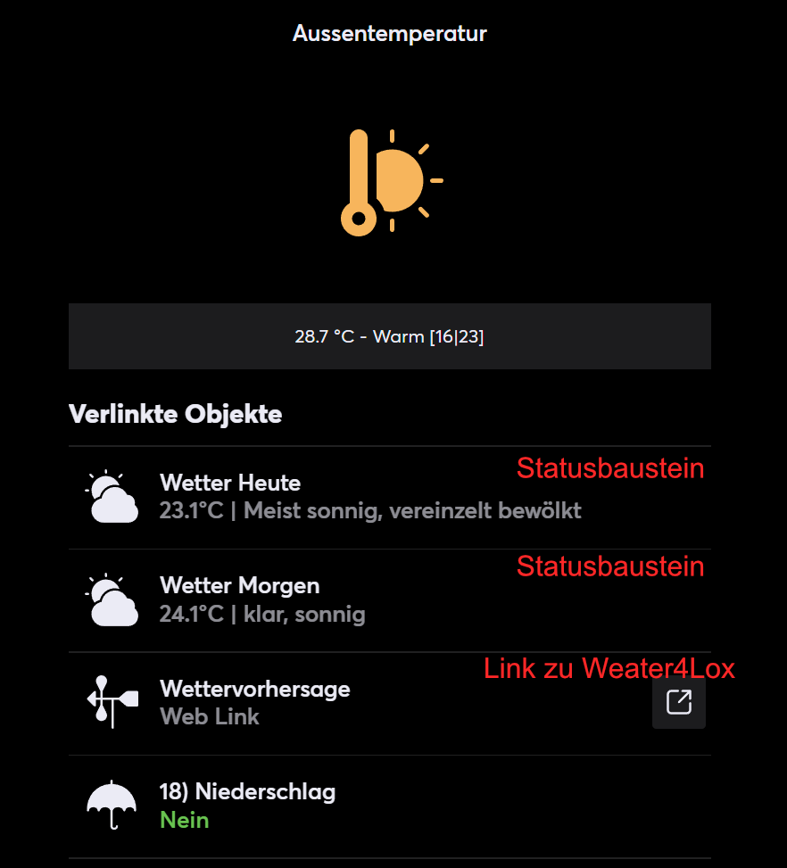

            Wenn man draufklickt, kommen dann mehr Informationen mit der "verlinkte Bausteine" - Funktion:
Name: Screenshot 2025-06-11 114004.png
Ansichten: 871
Größe: 75,1 KB
            In den Statusbausteinen "Wetter Heute" und "Wetter Morgen werden einfach die Wettercodes von https://wiki.loxberry.de/plugins/wea...t#wetter-codes ausgewertet für Heute (dfc0_we_code) und Morgen (dfc1_we_code) ausgewertet und die Tageshöchsttemperaturvorhersage (dfc0_tt_h / dfc1_we_code) vorangestellt
