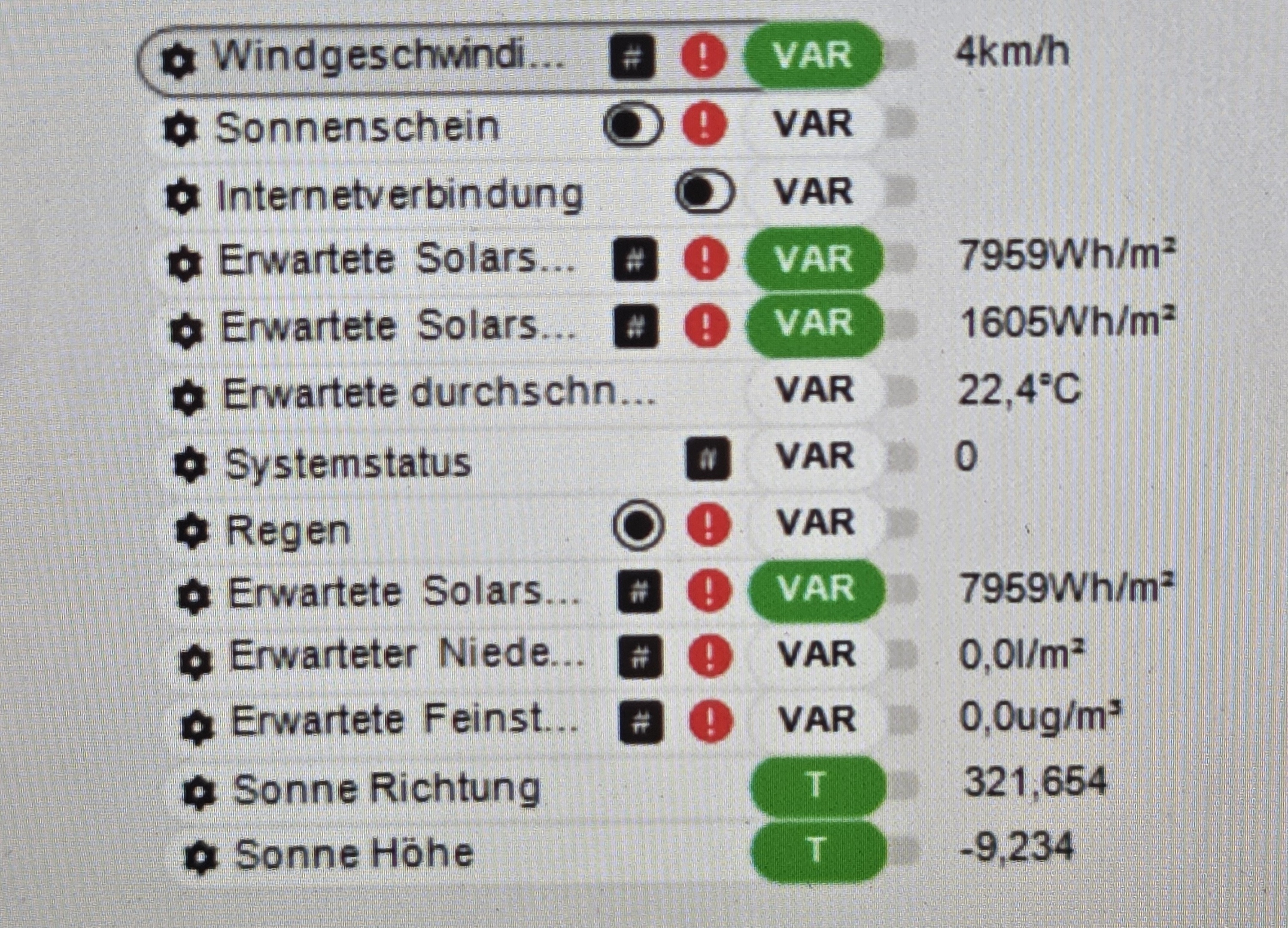

      #1334
      Ist es richtig das die Werte vom weather4lox an die Systemvariablen beim Miniserver noch übergeben werden? Nur halt nicht mehr die Anzeige in der App vorhanden ist.
      Hab mal sämtliche Systemvariablen in die Config gezogen und bei den meisten kommen Werte.
      Ohne das ich "Wert durch Logik definieren" benutzt habe.
      Keine Ahnung was die roten Rufzeichen bedeuten. Vielleicht weiß es wer?
      • Duffy
        Duffy kommentierte
        Sorry falls es dumm klingt aber ja?!
        Da ich die Systemvariablen bis jetzt nie wirklich benötigt habe, habe ich mich nie mit denen auseinander gesetzt. Und ich eigenrlich nur den Emulator für die App Anzeige genutzt habe. Rufzeichen kannte ich bis jetzt auch noch nicht in Verbindung mit Werten.
      • maxw
        maxw kommentierte
        Solche Rufzeichen habe ich auch noch nie gesehen, ist das was neues in der Version 16?
      • Talian
        Talian kommentierte
        Ich hab die roten "!" seit Version 16 auch an den Systemvariablen, welche nicht durch Logik gesetzt werden. Alledings ändern sich die Werte bei mir nicht mehr seit Version 16 dem bei diesen Variablen. ggf wurden die bei mri durch die Fronius Bausteine gespeist...
        Update: Ich hab mal eine Statistik laufen lassen. Die Werte der Variablen mit rotem "!" ändern sich nicht mehr...
