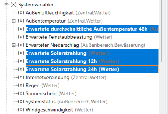

              • 5317
              #1300
              Hallo Leute,
              ich habe Version 4.14.0.0 gerade als Pre-Release veröffentlicht: https://wiki.loxberry.de/plugins/weather4loxone/start
              • Enhancement: All calculated values (e.g. calc+48_ttmax) are also available for +12h now ("half a day")
              • Enhancement: Mean (average) temperature is now available as calculated value (e. g. calc+48_ttmean). Can be used for system variable "Expected Average Outdoor Temperature 48h"
              • Enhancement: Solar Radiation is now available as calculated value (e. g. calc+24_sr). Can be used for system variable "Expected Solar Irradiation 24h" etc.
              Damit können nun die Systemvariablen "Erwartete durchschnittliche Außentemperatur 48h" per Logik gesetzt werden als auch die Variablen zur erwarteten Solarstrahlung.
              Klicke auf die Grafik für eine vergrößerte Ansicht  Name: image.png Ansichten: 24 Größe: 104,0 KB ID: 462838
              Zuletzt geändert von Prof.Mobilux; 05.06.2025, 21:13.

            • RiverRaid
              • 345
              #1301
              Kurzes Feedback:
              DIe neuen Variablen funktionieren traumhaft
Name: Screenshot 2025-06-06 095717.png
Ansichten: 1203
Größe: 63,3 KB
