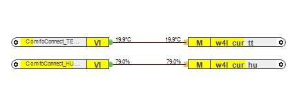

      Bei mir funktioniert allerdings der Loxone Grabber nicht. Ich möchte die lokale Temperatur und Luftfeuchtigkeit einsetzen.
      Dazu habe ich mir zwei Merker in der Config gesetzt mit den Bezeichnungen w4l_cur_hu und w4l_cur_tt.
      Hat leider nicht funktioniert.
      Dann habe ich die Werte in virtuelle Eingänge geschrieben. Hat auch nicht funktioniert.
      Der Grabber ist natürlich im PlugIn aktiviert.
      Was mache ich falsch?
      Beste Grüße, Tom

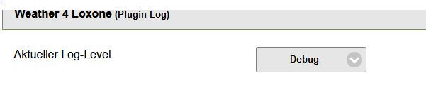

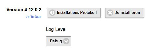

        Der Loglevel ist nicht auf DEBUG.
        In der Plugin-Verwaltung stellst du den Loglevel ein.

          Ah, ok, hatte ihn bei den Logfiles eingestellt.

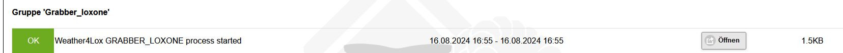

            • 5317
            #1251

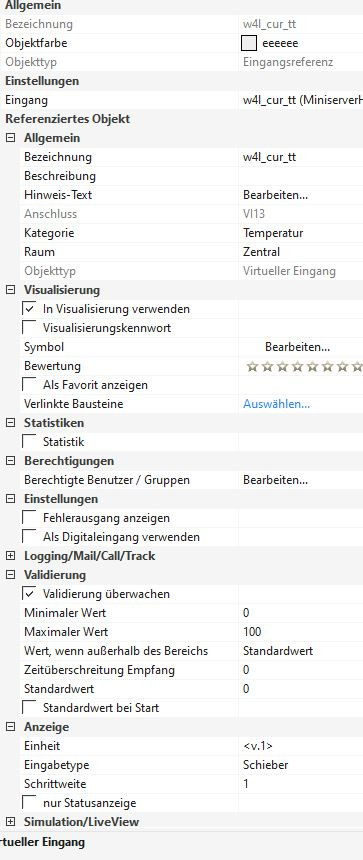

            Er findet beide Werte, die stehen aber in der LoxConfig auf "0.0". Und so setzt er das dann auch. Die Temperatur stand vorher schon auf 0.0, die hat er mit "0.0" überschrieben, die Luftfeuchte stand auf "90" und die hat er auch mit 0.0 überschrieben.
            Stimmen die Eingänge/Merker in LoxConfig? Screenshot?

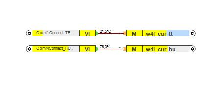

              #1252
              Denke schon, aber schau mal bitte drauf...
                Naja, Du musst da ja aber auch einen Wert o. ä. anlegen. Passt das denn? Und einen zweiten Baustein/Merker mit diesem Namen gibt es definitiv nicht in der Config? Vielleicht vom Testen übrig geblieben? Ansonsten sehen die Einstellungen gut aus - nur mit der Validierung kann die Temperatur nicht unter 0 Grad sinken - ist im MOment nicht so relevant, aber bald schon :-)

              #1253
              Meinst Du so? Hatte ich schon mal probiert, ging aber auch nicht.
                • 5317
                #1254
                Jetzt sicherstellen dass es keine Bausteine oder Eingänge mit dem gleichen Namen gibt. Dann im Plugin manuell die Daten vom Wetterservice abrufen und das Logfile hier nochmal anhängen.
