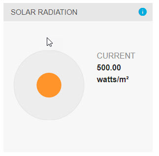

        AlexW "Kannst Du nochmal zusammenfassen bitte, bei welchem Dienst man den Sonnenschein rein bekommt und wo nicht? Dies ist das einzige was nicht geht."
        Ich suche mir dazu eine Wetterstation in meiner Nähe auf der Wundermap, die die Sonnenstrahlung erfasst. https://www.wunderground.com/wundermap
        Die Station integriere ich dann per Wunderground Grabber. Dazu klickst Du einfach die Stationen in Deiner Nähe durch (Detailansicht, in dem Du auf den Stationsnamen klickst) und schaust, ob sie einen Wert für die Solar Radiation liefert.

          Okay, danke. Also das geht nur damit, war nicht sicher, ob es auch mit den drei Wetterdiensten geht.
          Leider liefert erst eine Station in 10km Entfernung was, mal sehen wies in der Praxis geht.
          Nachdem ich auch gefunden habe wie man sehen kann welche liefern, konnte ich auch eine passende finden. Wäre ja gut in der Map bei Wunderground, wenn man auch danach filtern könnte.

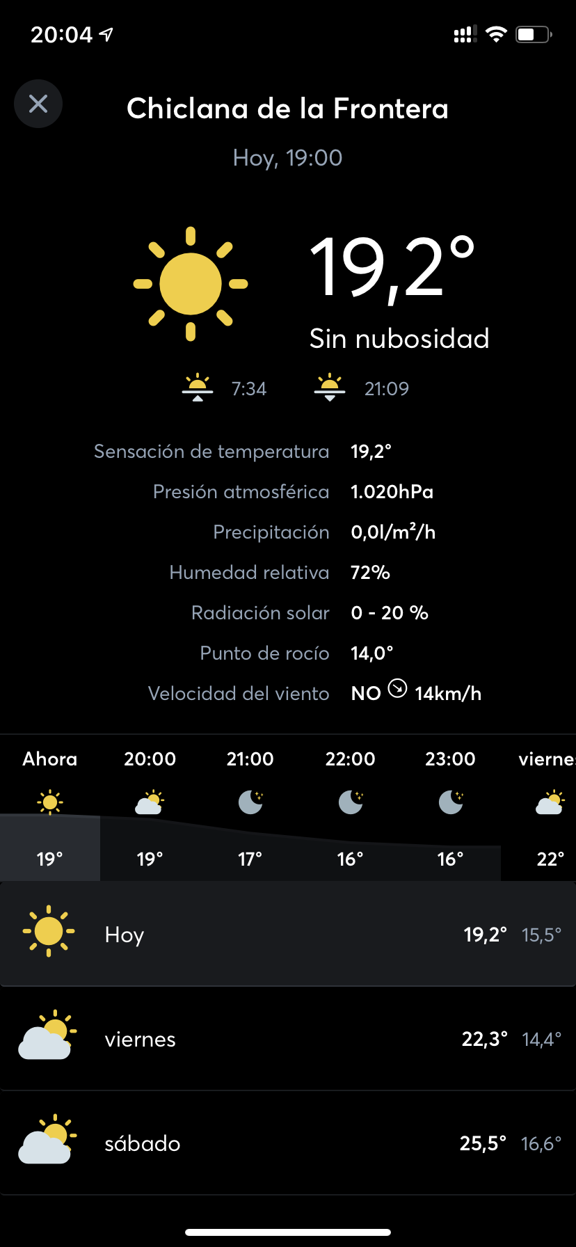

                    Hello,
                    I changed to Raspberry pi 4 2Gb Ram and install new Loxberry
                    I configurated all like this page and like I had before...
                    The problem is I installed the last firmware 11.0.4.29 to Loxone Miniserver..
                    Have any problem with this version? I can't emulate the weather station..
                    Best regards

                      Hi!
                      You can show your configuration, on my case the weather services are;
                      - Default: DarkSky
                      - Hourly: Weatherbit
                      - Daily: OpenWeatherMap
                      - Loxone Grabber: Off
                      - Wunderground® Grabber: Off
                      - Emulator: On
                      And all is OK!
                    • jviheavy
                      jviheavy kommentierte
                      Update:
                      -The problem was in my Mikrotik, I was blocking the previous IP by having a different MAC
                      Once I got unlocked, everything works like before.
                      Thanks a lot
