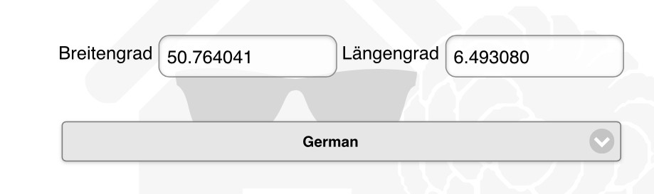

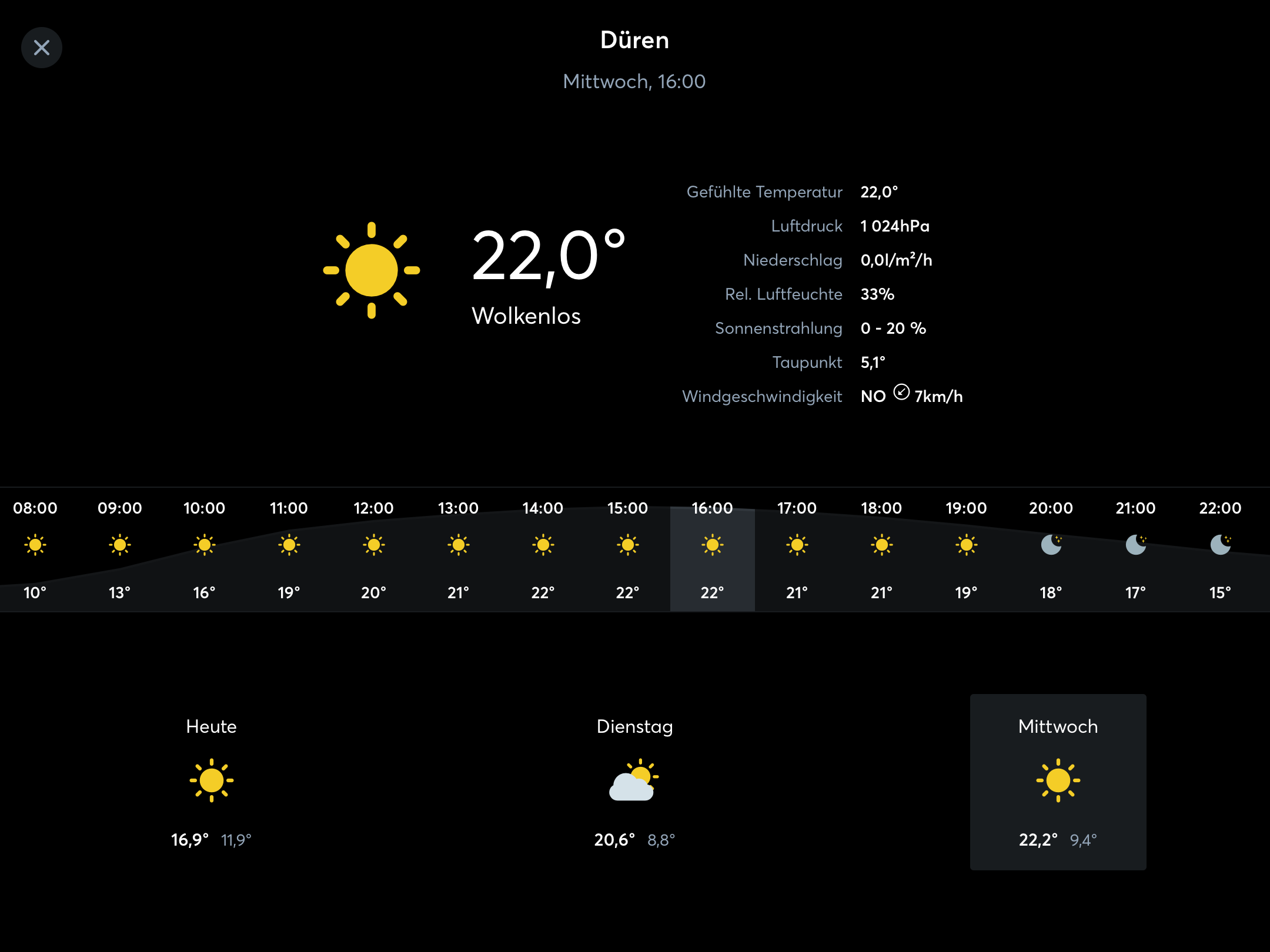

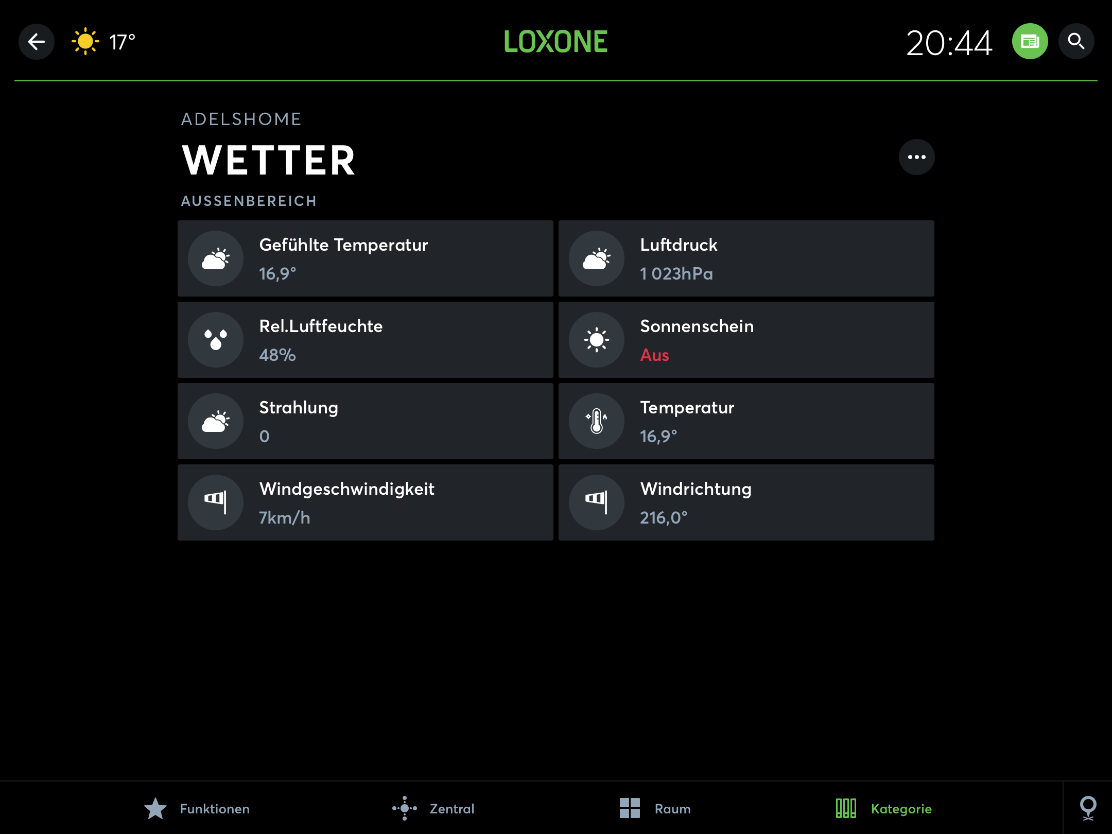

                  #462
                  Hallo. Mein Loxone Wetterservice ist auch abgelaufen. Nun möchte ich das ganze über Loxberry machen. Nutze seit Tagen die Werte über virtuelle Eingänge. Nun möchte ich aber das ganze als Ersatz für den Miniserver nutzen. Hab das so wie in der Anleitung durchgeführt, aktuell kann ich auch das Wetter in der Loxone App nutzen und über das Menü Wetter aufrufen. Leider funktioniert aber mein Sonnenschein nicht mehr, das ist sehr schlecht für die Beschattung. Bis gestern Abend, als ich den Loxone Wetterservice beendet habe, funktionierte es. Gestern hatte ich teilweise bei Sonnenschein eine 3 stehen. Seit dem wechsel zum Loxberry als Wetterdienst steht da eine Null, alle anderen Werte klappen aber. Ich würde sowieso lieber mit m²/w arbeiten, aber da erscheint auch kein richtiger Wert. Hab diesen bei den virtuellen Eingängen probiert (cur_sr@\v), aber leider ohne Ergebnis. Kann mir da mal einer Tipps geben, wie ich das mit der Verschattung am besten löse ??
                  Sind die Werte der virtuell angelegten Eingänge eigentlich anders, als die der Werte, die der Miniserver als Wetterdienst abfragt.
                  Übringens zeigt der Loxone Wetterdienst meiner Eltern nebenan bis eben beim Wetter in der App 40-60% an, bei mir mit der Wetterdienstabfrage über Loxberry 0-20% Sonnenstrahlung. Ort ist der gleiche. Auch in der Wettervorhersage zeigt er bei meinen Eltern morgen über Tag 60-100% Sonnenstrahlung, bei uns immer wieder nur 0-20%
                  Hab mal Bilder angehängt. Alles was mit Sonne zutun hat, funktioniert nicht richtig.
                  Zuletzt geändert von tottia79; 06.04.2020, 20:47.
                    Dann bietet Deine Wetterstation keine Sonnenstrahlung an. Welcher Wetterdienst? Welche Koordinaten?

                    Zitat von tottia79
                    Nutze Dark Sky
                    Ok, DarkSky übermittelt die Sonnenstralung nicht. Du musst den Wunderground Grabber aktivieren und suchst Dir auf der Wundermap eine Wetterstation in Deiner Nähe aus, die die Sonnenstrahlung mit erfasst. z. B. diese hier: https://www.wunderground.com/dashboard/pws/IDREN120
                    Die StationID trägst Du beim Wunderground Grabber ein. Also in diesem Fall: IDREN120
                    Damit werden die aktuellen Wetterdaten von Darksky mit denen der Station bei Wunderground überschrieben. Forecast etc. werden weiterhin von Darksky genommen.
