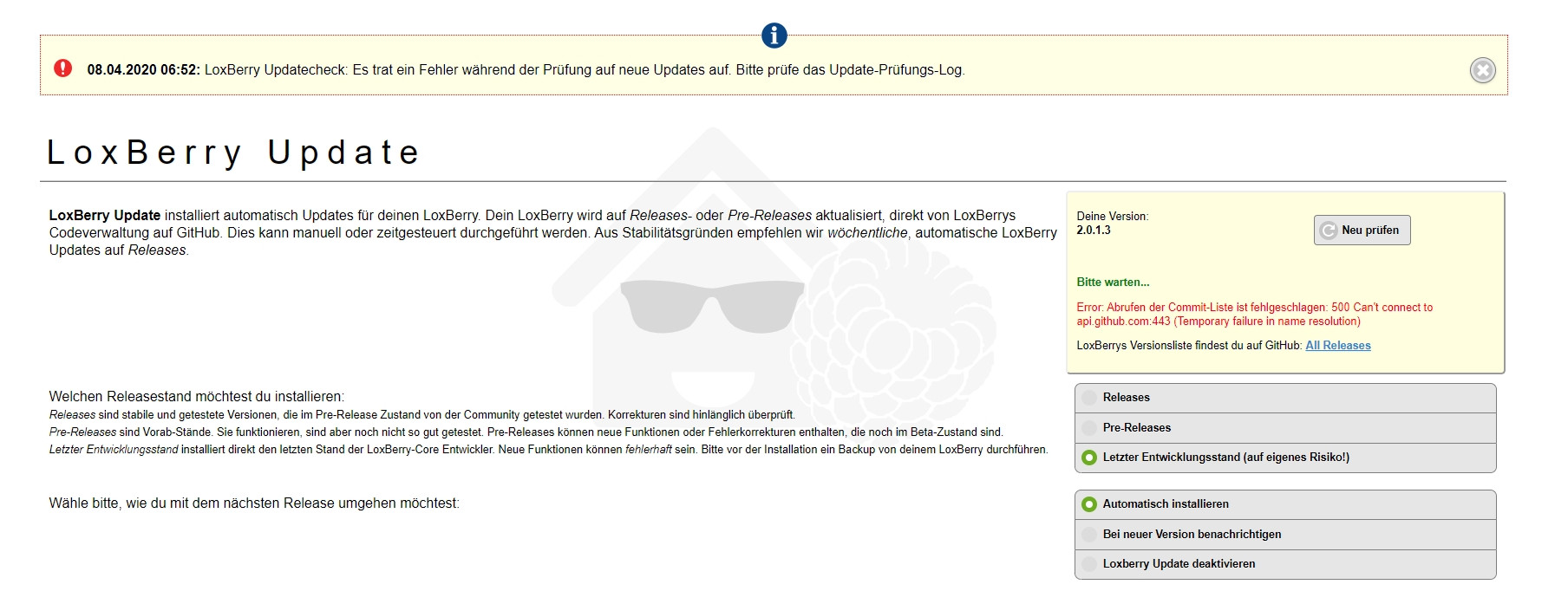

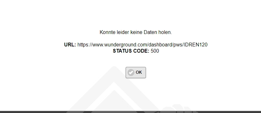

    Danke für den Tipp. Habe eigentlich alles so gemacht, aber leider kommt beim Loxberry nach dem Speichern der Einstellung eine Fehlermeldung. Habe mal Bilder angehängt.
    Die IP 10.0.1.176 ist die vom Loxberry.
    Danke für die Hilfe !!

      Die IDREN120 ist down. Musst den link nur im Internet Explorer eingeben, dann siehst du es.

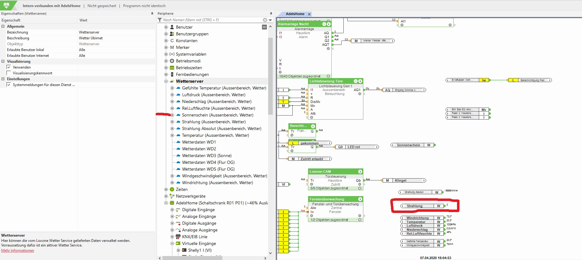

      Super Workaraound. Möchte Deine Empfehlung nutzen um die Strahlung zu erhalten. (Weatherbit API läuft nur begrenzt) Leider kommt bei der Strahlung immer -999 (cur_sr@\v)
      WunderGrabber ist ein. Station ILUHOCH8. Wetterkarten abrufen auf 15min.
      Hast Du eine Idee was falsch ist?

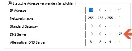

        Irgendetwas stimmt mit Deiner Namensauflösung auf dem Loxberry nicht. Error 500 heisst "Internal Server Error". Da kann bei Dir etwas nicht hinhauen.
        Log Dich mal per Putty ein und gib folgendes ein. Output dann hier posten (als Screenshot am Besten).
        ping -c1 www.wunderground.com && ping -c1 api.weather.com

          Die Wetterstation IDREN120 ist down:

            Hoffe hab alles richtig gemacht. Deine Vermutung scheint korrekt zu sein. Seltsam
            • hme0354
              hme0354 kommentierte
              Du hast einen Schreibfehler: .co statt .com!! ☝️

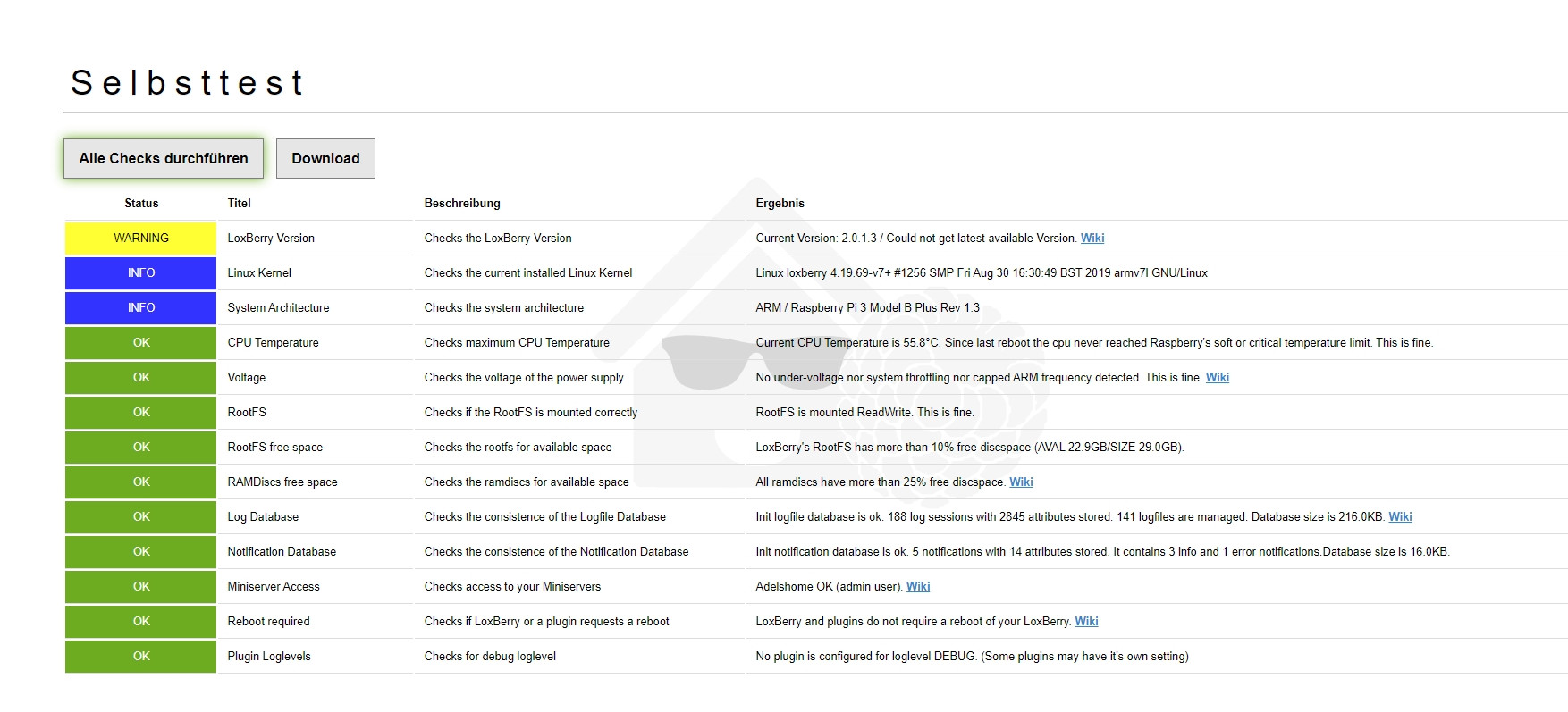

                  Was sagt denn der LoxBerry Selbsttest?
                  • tottia79
                    • 159
                    #477
                    Gestern gemacht, alles OK. Echt seltsam. Scheinbar muss ich ihn echt neu aufsetzen. Hab neue Speicherkarte bestellt

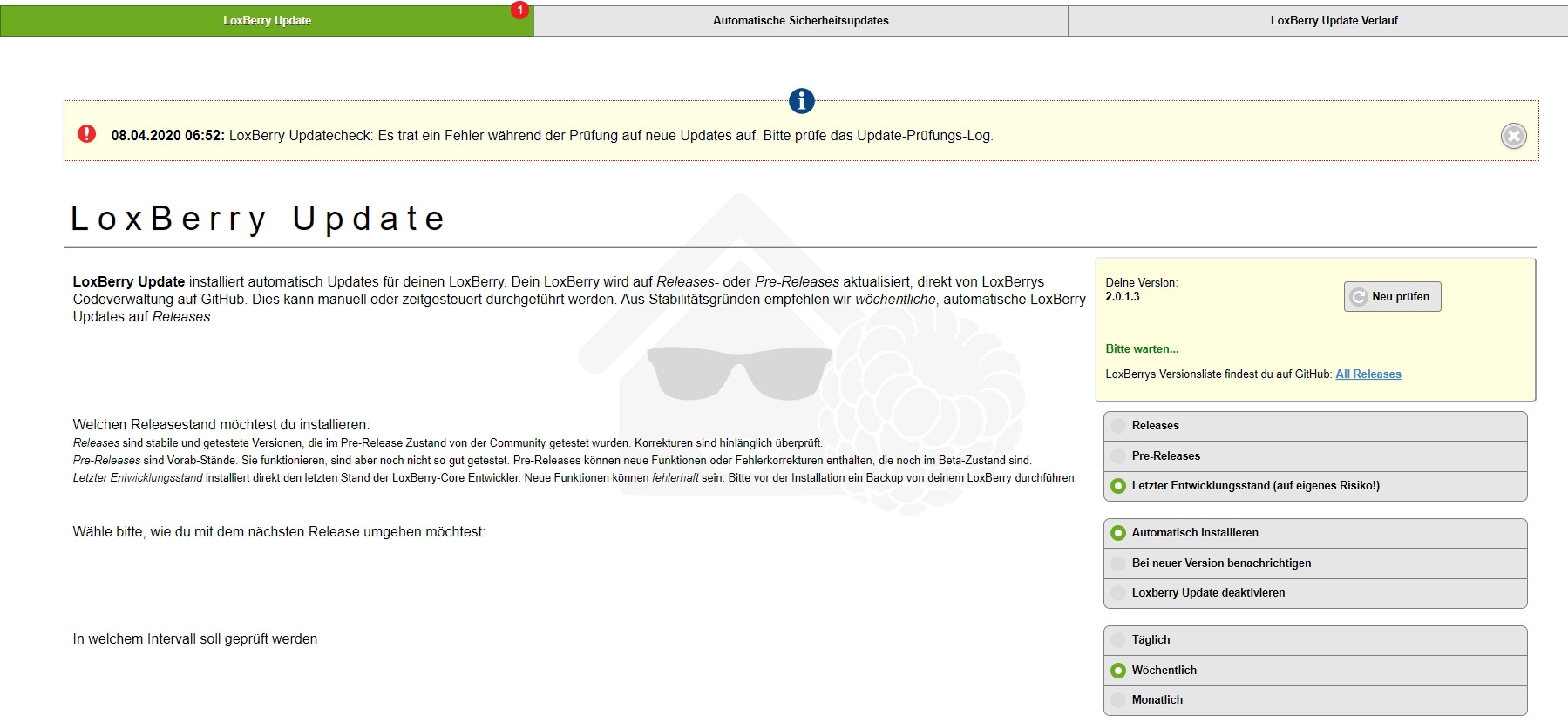

Ansichten: 601
Größe: 226,6 KB
ID: 243600Klicke auf die Grafik für eine vergrößerte Ansicht  Name: update.jpg Ansichten: 0 Größe: 256,9 KB ID: 243599 Test gerade wiederholt. Scheinbar ein Problem mit der Loxberry Software...Update nicht aktuell ?! Klicke auf die Grafik für eine vergrößerte Ansicht  Name: Selbsttest.jpg Ansichten: 0 Größe: 253,6 KB ID: 243598
                      Zuletzt geändert von tottia79; 08.04.2020, 23:09.
                        • 5124
                        #479
                        Nein, er kann das Update nicht prüfen, weil Deine Namensauflösung nicht funktioniert und er somit den Updateserver im Internet nicht findet. Irgendetwas ist bei Dir bei der Netzwerkkonfiguration auf dem LoxBerry kaputt.
