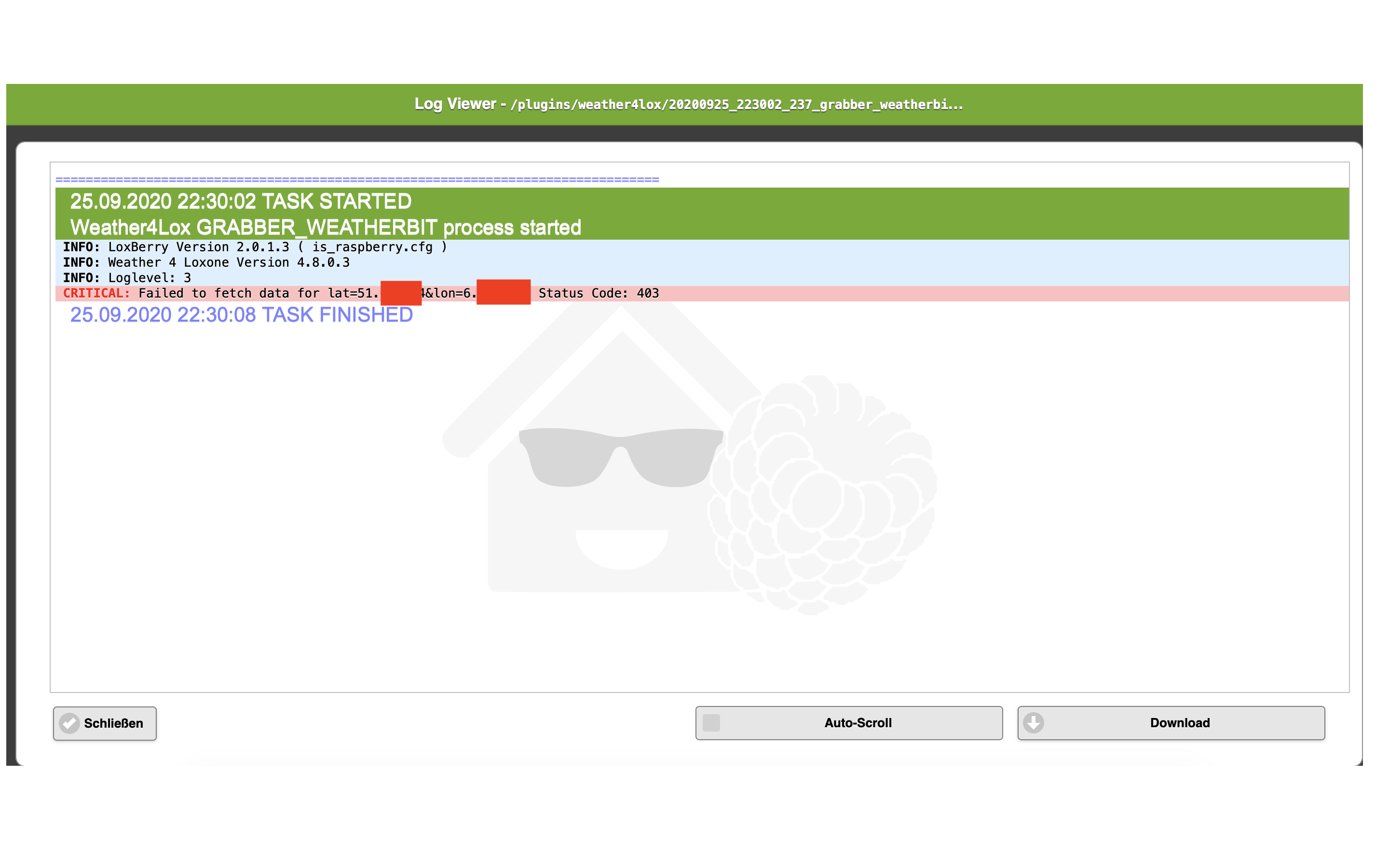

    meinst du das Logfile von einem Critical?
      Ja, das logfile von fetch und das vom grabber. Logging vorher auf debug stellen und das Logfile hier anhängen. Nicht als Screenshot sondern das File. Sonst sehen wir nix und können nicht helfen.
    • SeLoxone
      SeLoxone kommentierte
      Habe die Logfiles oben mit angehängt.
