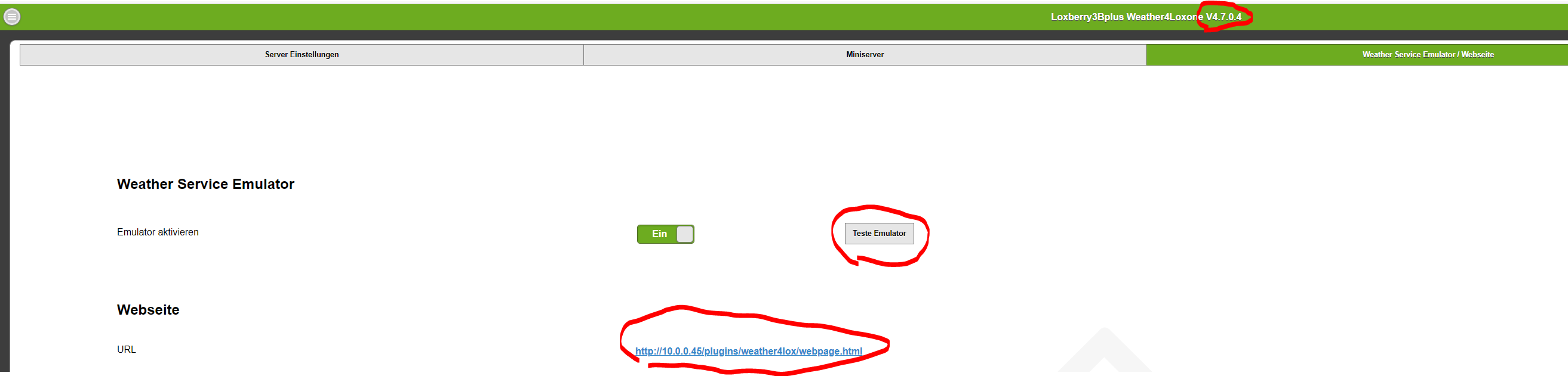

        seit dem aktualisieren der Loxone SW auf 11.0.4.29 funktioniert bei mir der Emulator leider nicht mehr. Ich habe schon LB und MS mehrfach neu gestartet, den Emulator getestet (Werte in dem Aufruf sind alle da) nur irgendwie will in der App, als auch im Webinterface der Werbeblock für den Loxone-Wetterservice nicht verschwinden. Vor dem Update hat alles problemlos funktioniert.
        Irgendeiner eine Idee wo ich anfangen könnte das Problem zu suchen?

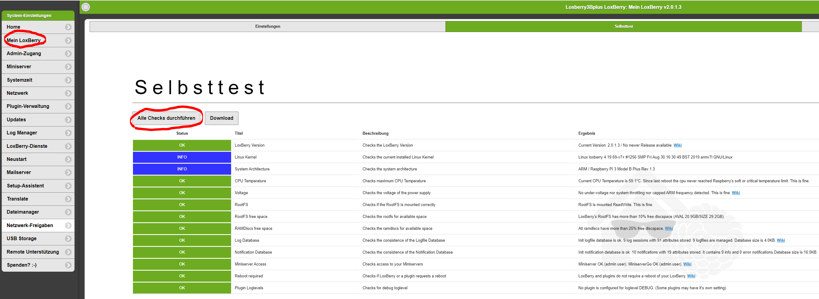

          Als erstes mach ich immer einen Selbsttest vom Loxberry um schon mal die groben Sachen ausschließen zu können

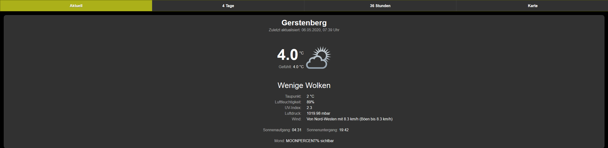

          Siehst du die Temperaturanzeige im App oben links? Ich hab die Meldung vom Wetterservice auch, aber ich bekomme alle Daten vom Emulator.

          AlexAn, was heißt Selbsttest? Kannst du bitte näher erläutern, was du da am LB machst? Danke!
          hme0354 Nein, ich sehe nur die wechselnden Wettersymbole von Loxone in der App und wenn ich darauf klicke, dass kommt die Werbung.

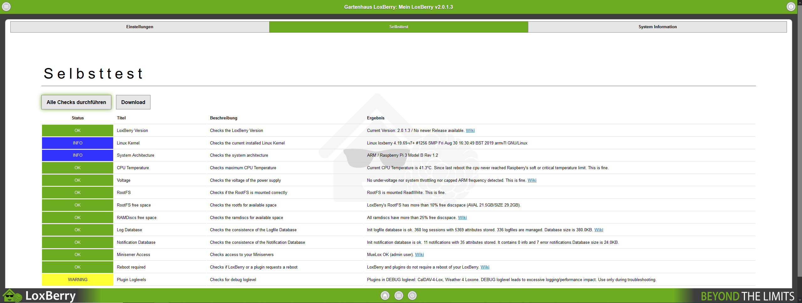

        Klicke auf die Grafik für eine vergrößerte Ansicht  Name: Check1.PNG Ansichten: 0 Größe: 206,0 KB ID: 247965
        Test im Plugin:
        Klicke auf die Grafik für eine vergrößerte Ansicht  Name: Check2.PNG Ansichten: 0 Größe: 55,0 KB ID: 247966
        sorry gerade gelesen den hast du schon gemacht

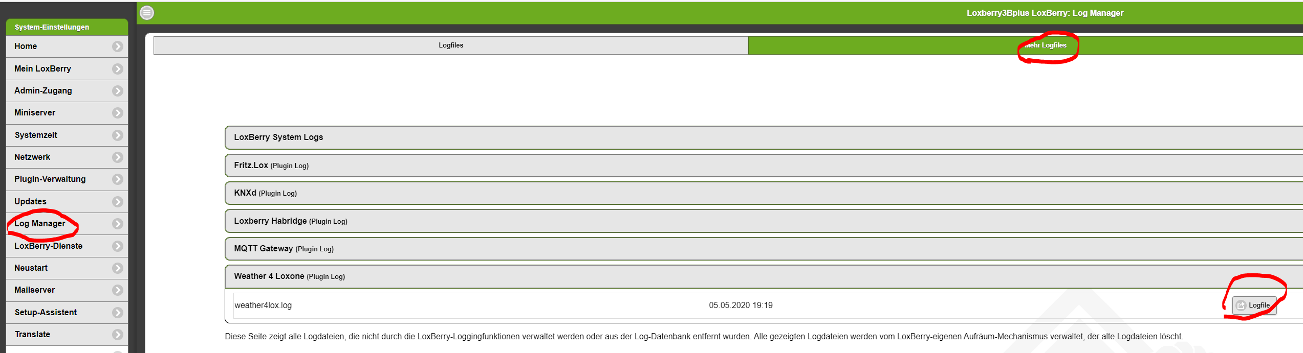

        Log:
        Klicke auf die Grafik für eine vergrößerte Ansicht  Name: Check3.PNG Ansichten: 0 Größe: 109,2 KB ID: 247967

          AlexAn, das mit dem Selbsttest kannte ich noch gar nicht. Probiere ich mal aus. Die Webpage mit den Wetterdaten funktioniert. In dem Wiki-Eintrag habe ich zudem noch etwas gefunden, was ich ausprobieren könnte. Ich habe bisher nur den DNS Server 1 mit der IP des LB versehen und Server 2 mit der IP des Routers. Mal sehen, ob es vllt. schon daran liegt.

        ich habe jetzt mal auch den zweiten DNS Server in der LoxConfig auf die IP des Loxberry gesetzt. Leider hat das auch nichts gebracht. Den Selbsttest, sowie den Webseitenaufruf, als auch den Test des Emulators habe ich durchgeführt (Screenshots anbei). Irgendwie will das Ding trotzdem nicht. Plugin-Version die ich benutze ist die 4.7.0.4, also auch die aktuelle.

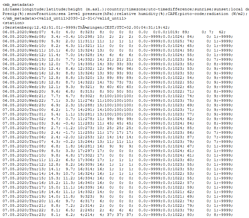

              ich muss nochmal auf mein Problem (#514) mit dem Emulator zurückkommen. Entsprechend der Vorgaben zur Fehlersuche bzw. Fehler-Posting im Wiki anbei die gewünschten Screenshots und Logfiles. Falls noch etwas fehlt bitte um kurze Rückinfo. Ich weiß echt nicht mehr weiter. Ich habe auch schon in der dnsmasq.conf geschaut, da hat das W4L-Plugin den richtigen Eintrag erzeugt.
              Vielen Dank
              Negropo

                #522
                Und hier noch die restlichen Log-Files, da ja nur 5 Anhänge pro Post erlaubt sind.
                Gruß Negropo
