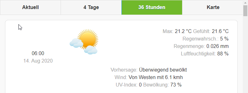

                    • 5317
                    #568
                    Zitat von hansh
                    @Mobilux - sorry eine habe Frage noch. In der Visualisierung sehe ich pro Stunde nur die erwartete Niederschlagsmenge in l/h/m2, aber nicht mit welcher Wahrscheinlichkeit in % diese Niederschläge eintretten sollen.
                    Nimm mal den Link aus dem Plugin für den Webpage-Baustein und nicht die Visualisierung der Loxone App. Dort siehst Du beide Werte:
                    Klicke auf die Grafik für eine vergrößerte Ansicht  Name: 14-08-_2020_05-52-31.png Ansichten: 0 Größe: 37,4 KB ID: 261246
                    Auf der anderen Seite sehe ich in der Ausgabe des plugins diese Stundenwerte nicht mehr. Ich kann auch keinen Bezug der Wahrscheinlichkeiten aus calc+.... zu den Stunden-Niederschlagswerten erkennen.
                    Verstehe nicht was Du meinst. Was heisst "im Plugin"? Versuch mal wie oben geschrieben die Visualisierung für den Webpagebaustein direkt aus der Pluginoberfläche. Das sind die originalen Werte von Darksky ohne Umrechnung.
                    Eine andere Möglichkeit wäre ie Niederschlagsmengen der nächsten 24h einfach zu addieren, die sind aber leider nicht in der Ausgabe des plugins enthalten. Gäbe es eine Möglichkeit diese Werte in Zukunft mit auszugeben ggf. statt der calc+ Werte?
                    Genau das beinhaltet doch der Wert calc+4_prec. Das sind die kummulierten Niederschlagsmengen (in mm) der nächsten 4 Stunden.
