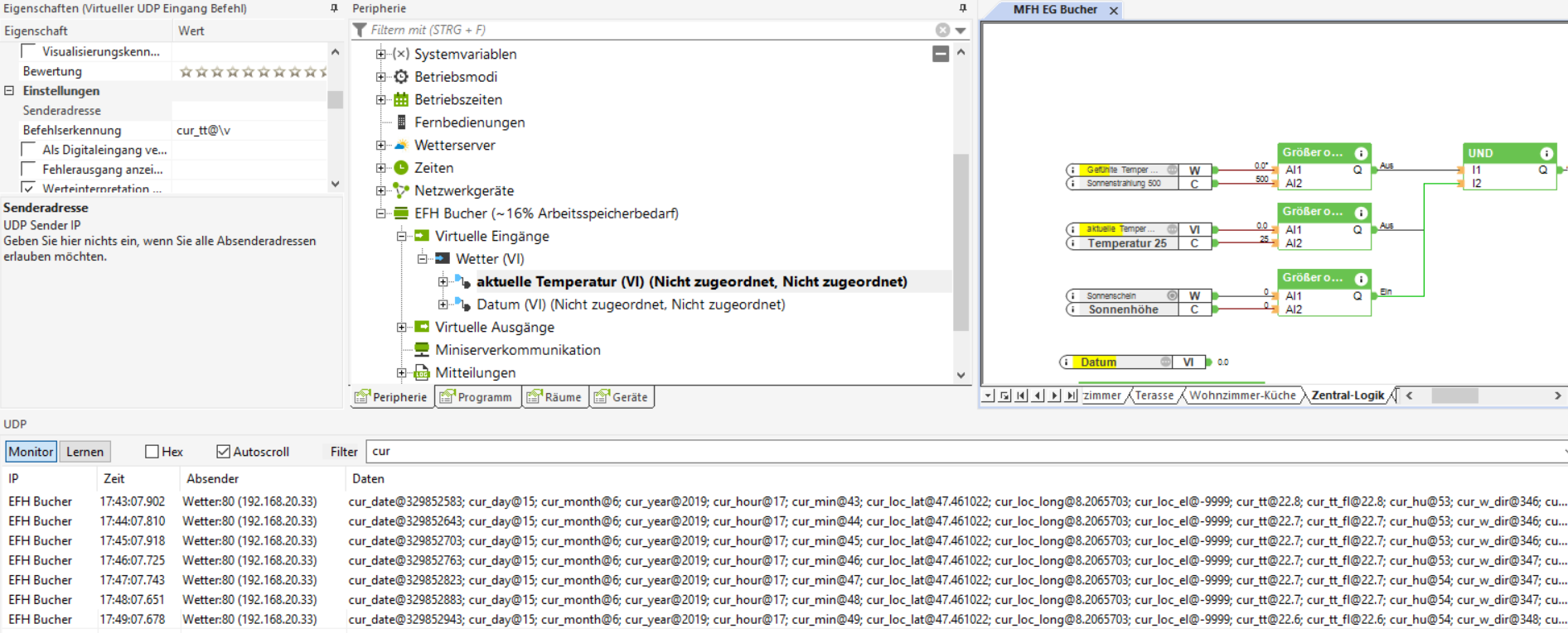

              #373
              Hallo zusammen
              Ich versuche seit Tagen die Wetter Daten in mein Loxone Miniserver zu bekommen.
              Der Loxberry und das Plugin Weather4lox laufen ordnungsgemäss.
              Der Emulator liefert die Daten auch an das Loxone.
              Bin ich nun richtig, dass ich zum Beispiel die aktuelle Temperatur über UDP einslese?
              Diese Konfiguration habe ich ebenfalls gemäss Anleitung eingerichtet.
              Der Virtuelle Eingang «aktuelle Temperatur» bleibt bei 0.00.
              Beim UDP Monitor bekomme ich folgenden String:
              cur_date@329696403; cur_day@13; cur_month@6; cur_year@2019; cur_hour@22; cur_min@20; cur_loc_lat@47.461022; cur_loc_long@8.2065703; cur_loc_el@-9999; cur_tt@20.8; cur_tt_fl@20.8; cur_hu@42; cur_w_dir@68; cur_w_sp@7.8; cur_w_gu@10.5; cur_w_ch@21; cur_pr@1016.17; cur_dp@7.5; cur_vis@7.84; cur_sr@-9999; cur_hi@-9999; cur_uvi@0; cur_prec_today@-9999; cur_prec_1hr@0.000; cur_we_code@1; cur_moon_p@74; cur_moon_a@-9999; cur_sun_r@329635860; cur_sun_s@329693160; cur_ozone@329.35; cur_sky@18; cur_pop@0; cur_snow@;
              Dies auf einer Zeile...
              Was habe ich übersehen?
              Herzlichen Dank jetzt schon für die tolle Unterstützung hier im Forum
              Viele Grüsse aus der Schweiz
              buluk
                #374
                Du hast auch sicher „Im Miniserver speichern“ gemacht?
                • Buluk
                  Buluk kommentierte
                  Ja, habe mehrfach gespeichert...
                  Macht ein kompletter reboot von Miniserver und Loxberry sinn?
                  Ist dieser lange UDP String normal oder müsste es da nicht jeder parameter einzeln kommen?
                #375
                Hast du im Plugin an den Ports was gedreht?
                Absender steht Port 80, das wird nicht funktionieren.
                Mach mal Standardport des Plugins, und beim UDP-Eingang den gleichen Port.
                • Buluk
                  Buluk kommentierte
                  WOOW... so gut!!
                  Habe den Port auf Loxberry auf 7000 und beim Miniserver UDP Empfangsport ebenfalls auf 7000 eingestellt und es wird nun tatsächlich korrekt eingelesen.
                  Ganz herzlichen Dank für die TOP Unterstützung und schnelle Hilfe
                  Viele Grüsse buluk
