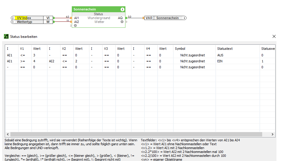

        StoRmtec
        Benutze auch DarkSky und habe mir den Sonnenschein nun selbst zusammen gebastelt...
        Dafür nehme ich den UV INDEX und den WETTERTYP. Wenn der UV INDEX über 3 ist und der Wettertyp kleiner gleich 2 dann geht der Sonnenschein auf EIN.
