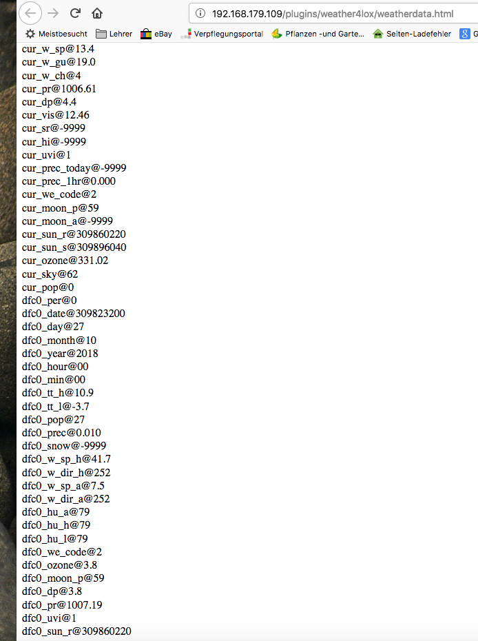

                  #255
                  vielen Dank für dieses tolle Plugin! Ich bin immer wieder begeistert wie gut und professionell diese Loxberry Geschichte klappt. :-)
                  Die Installation hat tadellos geklappt und die UDP Anbindung funzt auch.
                  Leider kommen die Tages- und Stundenvorhersagen nicht durch, obwohl ich sie angeklickt habe.??
                  Ebenso klappt die DNSmasq Geschichte nicht, trotz DNS Server korrektur beim Miniserver.
                  Hätte jemad eine Idee?
                    Aber dfc0 seht doch drin?!
                  • Glückauf
                    Glückauf kommentierte
                    Aber ich hätte doch gerne dfc1....x
