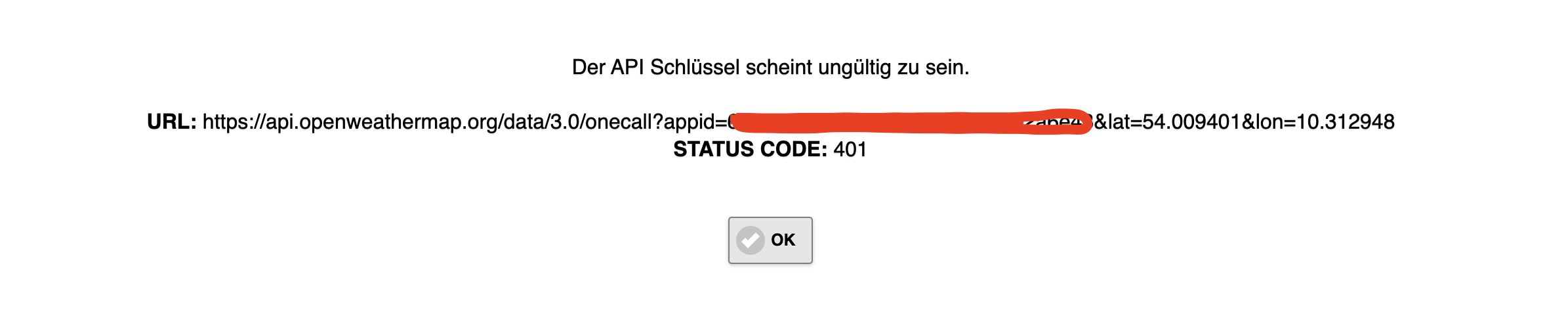

    Moin zusammen!
    Ich bräuchte mal Rat bitte:
    Der API Key ist eingegeben - der KEY ist registriert für OneCall 3.0 API
    Manuelles Abrufen der Daten klappt ohne Fehler, aber beim Speicher der Einstellungen kommt "Error 401":
Name: Bildschirmfoto 2024-01-14 um 22.18.43.png
Ansichten: 523
Größe: 62,6 KB
    Wo habe ich etwas übersehen?!
      Was passiert, wenn Du die angezeigte URL im Browser aufrufst?
    • NilsG
      NilsG kommentierte
      Moin! Hat sich erledigt ... Es brauchte wohl ne Zeit, bis der Account dann auf "registriert" gesprungen ist.
      War zu schnell - respektive zu ungeduldig

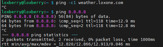

        #1159
        IP hab ich statisch konfiguriert im dietpi-menu:
        Klicke auf die Grafik für eine vergrößerte Ansicht  Name: NannU2z.png Ansichten: 0 Größe: 25,3 KB ID: 419481
        pings auf DNS-Namen gehen scheinbar nicht:
        Klicke auf die Grafik für eine vergrößerte Ansicht  Name: Sb8qE4S.png Ansichten: 0 Größe: 54,7 KB ID: 419483
        DNS ist ein pihole-Server auf dem gleichen Proxmox-Server.
        ### EDIT1:
        Hab jetzt mal Pihole upgedated ... jetzt geht der ping auf den DNS-Eintrag, aber es wird nicht die LoxBerry IP zurück gegeben:
        Klicke auf die Grafik für eine vergrößerte Ansicht  Name: t4zMdqA.png Ansichten: 0 Größe: 16,8 KB ID: 419488
        ### EDIT2:
        Das Plugin mal deinstalliert/installiert.
        Jetzt funktioniert direkt alles wie es soll ...
        Komisch das der Pihole manchmal so eine Macke hat ....
        Danke dir .
        Zuletzt geändert von Marco85; 17.01.2024, 21:08.
