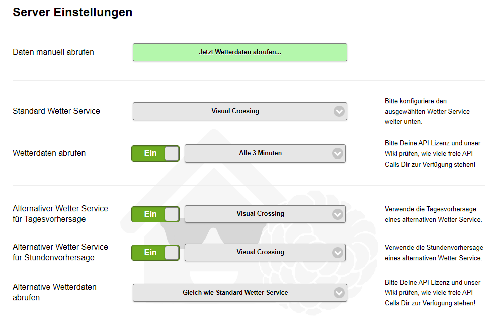

                #1135
                hier meine Einstellungen, ich habe keine Probleme
                Klicke auf die Grafik für eine vergrößerte Ansicht  Name: image.png Ansichten: 486 Größe: 71,7 KB ID: 408166
                deaktiviere mal alle Alternativ Server und gib unten bei den Einstellungen noch den API Schlüssel von Visual Crossing ein, Werte sind bei mir aktuell
                Zuletzt geändert von Prof.Mobilux; 12.01.2024, 05:59.
                • Joker2089
                  Joker2089 kommentierte
                  ich habe die Einstellungen 1 zu 1 genauso eingestellt, aber es funktioniert weiterhin nicht

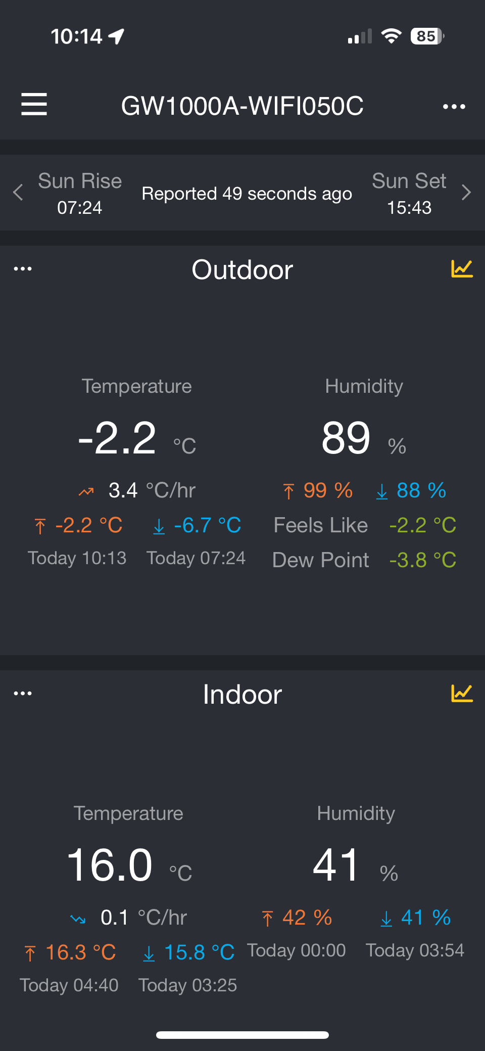

                Klicke auf die Grafik für eine vergrößerte Ansicht  Name: IMG_2671.png Ansichten: 0 Größe: 156,9 KB ID: 414765
                Caption
                Hello, I use the plug in and I am very satisfied, thank you, but now it happened that at in Loxone it shows me the temperature from the forecast and not FOSHKplugin Grabber.I think it used to show me the temperature from the station.Where there might be a mistake?Plug-in does not overwrite data from FOSHK plugin.
                Thank you
                Zuletzt geändert von Prof.Mobilux; 12.01.2024, 05:57.
                  Install latest release. Should work with that.
                • Zoltan
                  Zoltan kommentierte
                  I have the latest version and no change
                • Zoltan
                  Zoltan kommentierte
                  fix-everything works after release
                  Thank you👍👍👍
