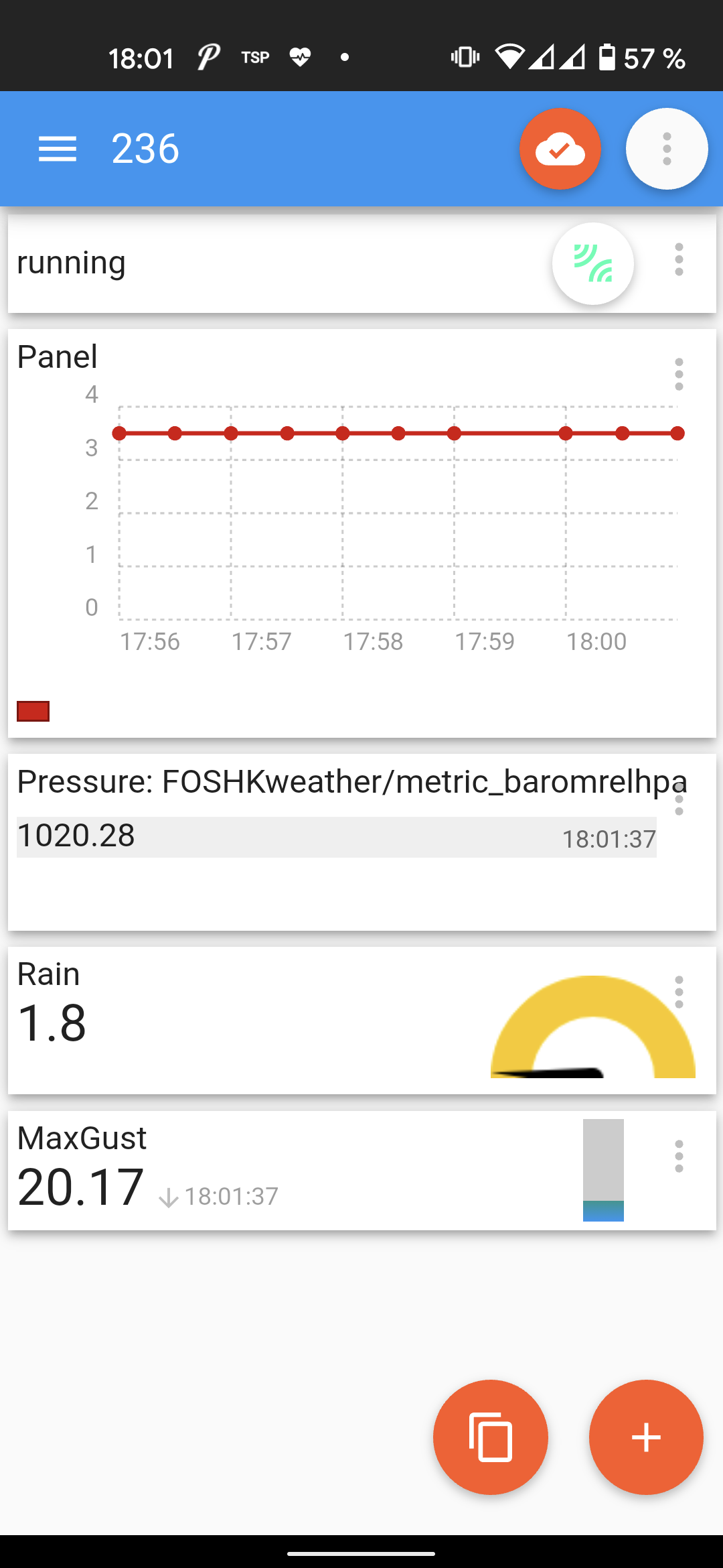

              #339
              Ich verwende MQTT-Spy unter Windows, das ist Java-based. (Screenshots ganz unten: https://www.loxwiki.eu/display/LOXBE...ogger+Receiver)
              MQTT Explorer hab ich glaube ich auch installiert.
              Am Android Tablet hab ich mal mit IoTMQTT bissl rumgespielt.
              • olicat
                • 580
                #340
                Vielen Dank fuer die hilfreichen Hinweise!
                Ich habe jetzt mal eben die Android-App auf dem Phone installiert und es sieht passend aus.
                Also FOSHKplugin kann jetzt auch MQTT senden ...
                Auch huebsch: ich habe parallel sowohl die metrischen als auch die imperialen Werte per MQTT jederzeit im Zugriff.
                Gruss, Oliver
