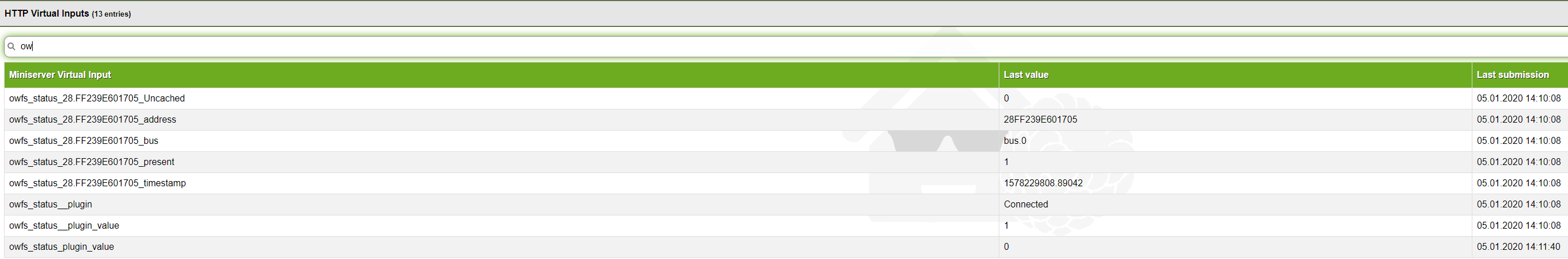

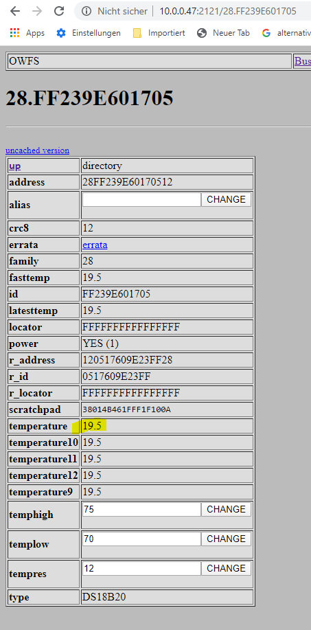

                Aah der Wert wo ist der den geblieben??
                Klicke auf die Grafik für eine vergrößerte Ansicht  Name: 1Wire.PNG Ansichten: 0 Größe: 71,8 KB ID: 228894

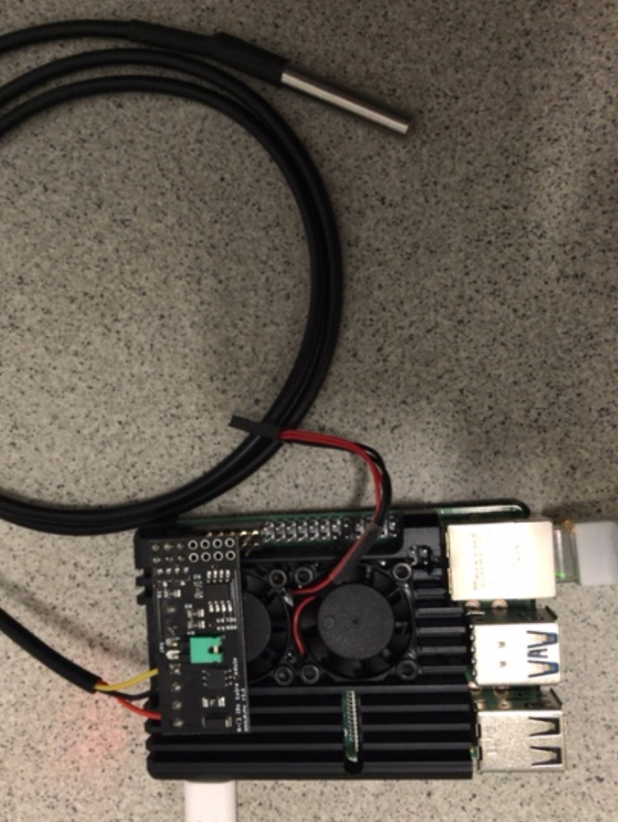

                Eingesetzt hab ich das hier: https://thepihut.com/products/r-pi-i...pansion-module
                Klicke auf die Grafik für eine vergrößerte Ansicht  Name: 1WireII.PNG Ansichten: 0 Größe: 1,12 MB ID: 228895
                Zuletzt geändert von AlexAn; 05.01.2020, 14:08.
                  • 5347
                  Was meinst?
                    • 4579

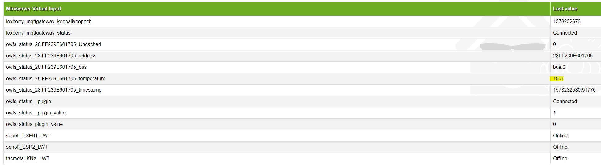

                    Mir fehlt einfach der Wert selbst bei der MQTT Ausgabe!
                    Klicke auf die Grafik für eine vergrößerte Ansicht  Name: 1Wire.PNG Ansichten: 0 Größe: 52,4 KB ID: 228901
                    Prof.Mobilux sorry alles da!! Hat nur etwas gedauert!

                      Hab den Loxberry nochmals frisch aufgesetzt. Mit Version 0.1.2 läuft der OWFS2MQTT einwandfrei! Vielen Dank für die schnelle Unterstützung! Ganz fantastisch!!
                      AlexAn ​​​​​: ​​Meine Ausgabe sieht allerdings etwas anders aus, als bei dir - da kommen die Warte (Temp, Address, Bus, Timestamp etc.) alle zusammen in einer Zeile (siehe Anhang)
                      Muss ich da noch was einstellen?
                      Danke & Gruß
                      D4n5k!
                        Expand JSON Data... habs gefunden...
