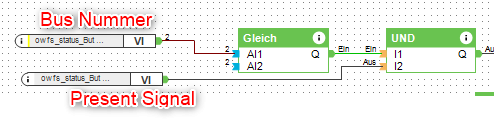

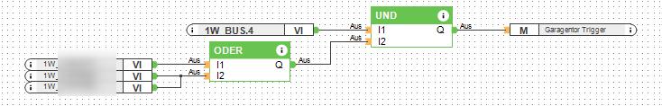

                    Ich habe heute auf das neue OneWire Plugin umgestellt und mein Loxberry aktualisiert auf 2.0.
                    Ich habe mehrere Türen die mit einem IButton geöffnet werden können. Jede Tür hängt an einem Bus der I2C OneWire erweiterung.
                    Bisher hab eich für jede Tür alle erlaubten Buttons ODER verknüpft und diese dann mit dem BUS Signal (Gerät auf z.B. BUS 2 gefunden) UND verknüpft.
                    Dann habe ich die entsprechende Tür geöffnet
Ansichten: 760
Größe: 13,0 KB
                    Jetzt überlege ich wie ich diese Logik ändere.
                    Buttons erkennen ist klar über owfs_status_XXXXX_present
                    Aber die Info auf welchem BUS der Button erkannt wurde wird bei jedem Schlüssel mitgesendet. Hier habe ich eine Conversion im MQTT Plugin gemacht -> z.b. BUS.1 = 1
                    Damit bekomme ich über die Variable owfs_status_XXXXX_bus eine Zahl mit der Bus-Nummer. Diese Nummer wird aber nicht zurückgesetzt wenn der Button nicht mehr verbunden ist.
                    Es bleibt immer die letzte Nummer stehen.
                    Ich stehe gerade auf dem Schlauch wie ich eine einfache Lösung mit mehreren Buttons und Türen umsetze. Hat jemand von euch hier schon eine Lösung?
                    Ansonsten müsste ich für jede Kombination eine solche Verknüpfung machen:
Ansichten: 662
Größe: 15,2 KB
                    Danke! Gruß Fabian

                    • 11243
                    #58
                    Geht xxxx_present auf 0, wenn der Button verschwindet?
                    • challo
                      challo kommentierte
                      Ja das geht. Aber ich muss dann pro Tür pro Button eine Abfrage machen ob Bus=x und Button present=1.
                    • 11243
                    #59
                    Idee (nicht probiert):
                    bus-Wert geht auf den Analogeingang eines Radiotasten-Bausteins.
                    Den setzt du zurück, wenn present auf 0 geht.
                    Das wäre aber auch ein Feature für Prof.Mobilux, eine Kombination bus+present zu liefern, die beim Entfernen geleert wird.
